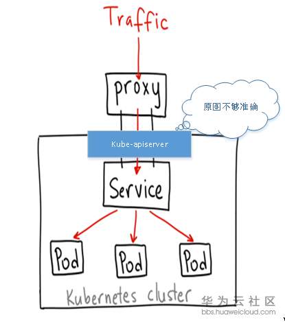

如果您无法从 Internet 访问 ClusterIP 服务,为什么要谈论它?原来您可以使用 Kubernetes 代理访问它!
启动 Kubernetes 代理:
$ kubectl proxy --port=8080
现在,您可以使用以下方案浏览 Kubernetes API 以访问该服务:
http://localhost:8080/api/v1/proxy/namespaces/ /services/:/
因此,要访问我们上面定义的服务,您可以使用以下地址:
http://localhost:8080/api/v1/proxy/namespaces/default/services/my-internal-service:http/
什么时候用代理?
在某些情况下,您将使用 Kubernetes 代理访问服务。
  1. 调试服务,或出于某些原因直接从笔记本电脑连接到服务
  2. 允许内部流量,显示内部仪表板等
因为此方法要求您以经过身份验证的用户身份运行 kubectl,所以不应使用此方法将服务公开到 Internet 或将其用于生产服务。

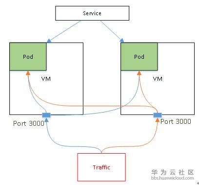

NodePort
NodePort 服务是将外部流量直接转发到服务的最原始的方法。顾名思义,NodePort 会在所有节点(VM)上打开一个特定的端口,并且发送到该端口的所有流量都将转发到该服务。
原图不准确,具有一定的误导性
NodePort 服务的 YAML 如下所示:
apiVersion: v1
kind: Service
metadata:
spec:
selector:
app: my-app
type: NodePort
ports:
- name: http
port: 80
targetPort: 80
nodePort: 30036
protocol: TCP
基本上,NodePort 服务与普通的“ ClusterIP”服务有两个区别。首先,类型为“ NodePort”。还有一个名为 nodePort 的附加端口,用于指定要在节点上打开的端口。如果您未指定此端口,它将选择一个随机端口。大多数时候,您应该让 Kubernetes 选择端口。如 thockin 所说,有许多关于可使用的端口的警告。
什么时候用 NodePort?
此方法有很多缺点:
  • 每个端口只能提供一次服务
  • 您只能使用端口 30000–32767
  • 如果您的节点 / VM IP 地址更改,则需要处理
由于这些原因,不建议在生产中使用此方法直接公开您的服务。如果您运行的服务不一定总是可用,或者您对成本非常敏感,则此方法将对您有用。NodePort 服务一个很好的例子是演示应用程序或临时应用程序。

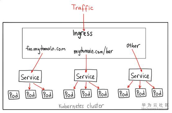

Ingress
与上述所有示例不同,Ingress 实际上不是一种服务。相反,它位于多种服务的前面,并充当“智能路由器”或集群的入口点。
您可以使用 Ingress 进行许多不同的操作,并且有许多类型的 Ingress 控制器具有不同的功能。
默认的 CCE Ingress 控制器将为您启动 HTTP(S)负载均衡器,这将使您可以同时进行基于路径和基于子域的到后端服务的路由。例如,您可以将 foo.yourdomain.com 上的所有内容发送到 foo 服务,并将 yourdomain.com/bar/ 路径下的所有内容发送到 bar 服务。
具有 L7 HTTP 负载均衡器的 CCE 上 Ingress 对象的 YAML 可能看起来像这样:
kind: Ingress
metadata:
spec:
backend:
serviceName: other
servicePort: 8080
rules:
- host: foo.mydomain.com
http:
paths:
- backend:
serviceName: foo
servicePort: 8080
- host: mydomain.com
http:
paths:
- path: /bar/*
backend:
serviceName: bar
servicePort: 8080
什么时候用 Ingress?
Ingress 可能是公开服务的最强大方法,但也可能是最复杂的。华为云端负载均衡器,Nginx,Contour,Istio 等,有很多类型的 Ingress 控制器。还有一些用于 Ingress 控制器的插件,例如 cert-manager,可以为您的服务自动设置 SSL 证书。
如果要在同一 IP 地址下公开多个服务,并且这些服务都使用相同的 L7 协议(通常为 HTTP),则 Ingress 最有用。
