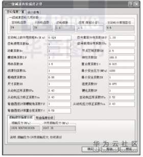

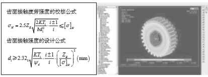

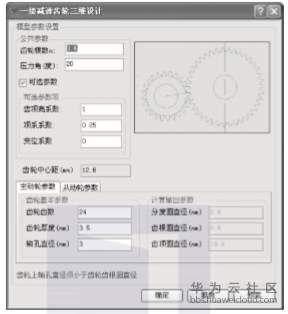

将上述传统齿轮设计与计算分析过程中用到的设计分析流程、知识以及相关的设计分析工具通过工业APP封装环境完成APP封装,可以形成图2.8)所示的齿轮设计工业APP以及图2.9所示的齿轮接触强度校核APP。使用这两个工业APP,就可以高效地驱动工具软件完成齿轮的设计和强度校核工作。
运行工业APP开展齿轮设计工作时,仅需要几个简单步骤。
第一步:在交互界面中输入齿轮相关的设计需求和参数后确认执行。
第二步:驱动执行。工业APP自动根据APP所封装的齿轮设计逻辑和相关知识,驱动APP所封装的CAD工具软件来完成齿轮三维模型构建。在工业APP执行过程中无须人工参与,只需要查看工业APP执行过程中形成的结果,平台会完整地记录整个执行过程并形成日志文件。

第三步:强度校核。齿轮强度校核工作会启动强度校核APP完成。APP会自动根据封装过程中定义的数据传输逻辑从三维设计APP完成的设计模型中获取相关数据,以及其他相应数据(如果封装有材料数据库,可自动从数据库中根据材料牌号获得材料数据)。在人机交互界面中输入相关参数后,APP可快速完成强度校核计算并得出强度校核结果。

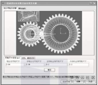

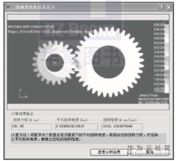

在这个工业APP案例中,除了上面提到的三维设计、强度校核以及生成报告之外,使用工业APP还可以驱动完成有限元分析等其他很多工作。图2.10展示了利用APP完成有限元分析前处理的模型简化工作,图2.11使用APP完成有限元网格划分以及求解计算,而图2.12就是利用APP进行齿轮刚度计算后的后处理结果。
图2.10 有限元分析模型简化APP
图2.11 有限元网格及求解APP
图2.12 有限元后处理(刚度计算)APP
