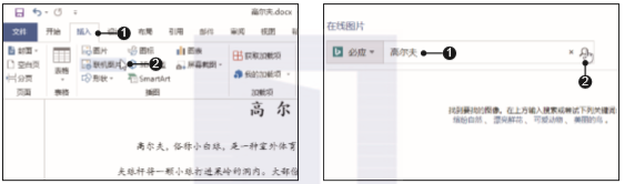

步骤01
 选择插入联机图片。打开原始文件,将光标定位至要插入图片的位置,切换至“插入”选项卡,单击“插图”组中的“联机图片”按钮,如图3-4所示。
步骤02
 输入关键字。弹出“在线图片”对话框,在文本框中输入“高尔夫”,然后单击“搜索”按钮,如图3-5所示。
图3-4                                          图3-5

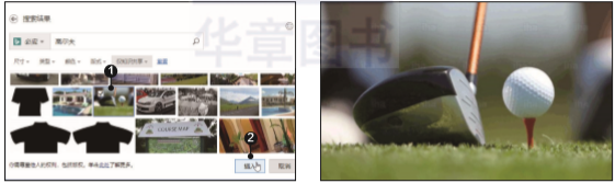

步骤03
 插入指定图片。待对话框中显示搜索的结果后,选择满意的图片,然后单击“插入”按钮,如图3-6所示。
步骤04
 查看插入的图片。返回文档窗口,此时可看到插入的图片效果,如图3-7所示。
图3-6                                                  图3-7
