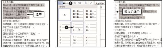

步骤01
 选中要添加编号的文本。打开原始文件,拖动鼠标选中要添加编号的文本,如图2-108所示。
步骤02
 选择要使用的编号样式。单击“开始”选项卡下“段落”组中“编号”右侧的下三角按钮,在展开的下拉列表中单击合适的编号样式,如图2-109所示。
步骤03
 显示应用编号的效果。经过以上操作,就为文本应用了编号,效果如图2-110所示。
图2-108                         图2-109                          图2-110

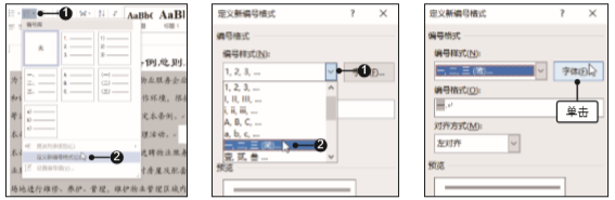

步骤01
 打开“定义新编号格式”对话框。打开原始文件,拖动鼠标选中要添加编号的文本,单击“开始”选项卡下“段落”组中“编号”右侧的下三角按钮,在展开的下拉列表中单击“定义新编号格式”选项,如图2-111所示。
步骤02
 选择编号样式。弹出“定义新编号格式”对话框,单击“编号样式”右侧的下拉按钮,在展开的下拉列表中单击要使用的编号样式“一,二,三(简)…”选项,如图2-112所示。
步骤03

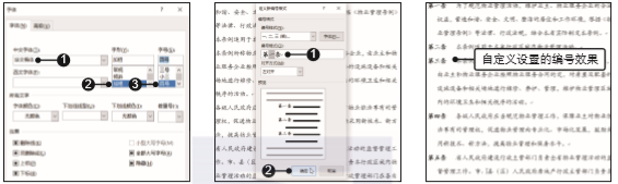

 打开“字体”对话框。选择了编号的样式后,单击“编号样式”右侧的“字体”按钮,如图2-113所示。
图2-111                             图2-112                              图2-113
步骤04
 设置编号字体。弹出“字体”对话框,设置“中文字体”为“华文楷体”,“字形”为“加粗”,“字号”为“四号”,如图2-114所示。
步骤05
 设置编号格式。单击“确定”按钮后返回“定义新编号格式”对话框,在“编号格式”文本框中编号的前后分别输入适当字符,删除不需要的内容,最后单击“确定”按钮,如图2-115所示。
步骤06
 显示自定义设置编号的效果。经过以上操作,返回文档中就可以看到自定义设置的编号效果,如图2-116所示。
图2-114                             图2-115                         图2-116

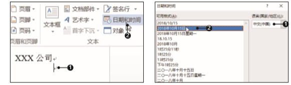

步骤01

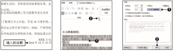

 选择插入日期和时间。打开原始文件,将光标定位至文档最后一行,切换至“插入”选项卡,单击“文本”组中的“日期和时间”按钮,如图2-117所示。
步骤02
 选择日期和时间的格式。弹出“日期和时间”对话框,在“语言”下拉列表框中选择“中文(中国)”,在“可用格式”列表框中选择合适的格式,如图2-118所示,然后单击“确定”按钮。
图2-117                                             图2-118
步骤03
 查看插入的日期。返回文档,此时可看见插入的日期,如图2-119所示。
步骤04
 选择要设置格式的段落。在文档中选中除标题外的所有文本,切换至“开始”选项卡,单击“段落”组的对话框启动器,如图2-120所示。
步骤05
 设置段落格式。弹出“段落”对话框,设置“行距”为“单倍行距”,然后单击“确定”按钮,如图2-121所示。

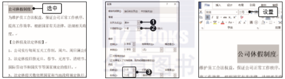

 选择文档标题。返回文档窗口,拖动鼠标选中标题文本,如图2-122所示。
步骤07
 设置标题文本的对齐方式和大纲级别。打开“段落”对话框,设置“对齐方式”为“居中”,设置“大纲级别”为“1级”,然后设置段前和段后间距均为“1行”,如图2-123所示。
步骤08
 设置标题文本的字号。单击“确定”按钮返回文档,在“字体”组中设置标题文本的字号为“二号”,如图2-124所示。

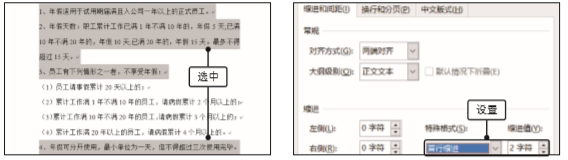

 选择要设置段落缩进的文本。结合【Ctrl】键选中需要设置段落缩进的文本内容,如图2-125所示。
步骤10
 设置段落缩进。打开“段落”对话框,设置“特殊格式”为“首行缩进”,此时“缩进值”自动设置为“2字符”,如图2-126所示。
图2-125                                               图2-126
步骤11

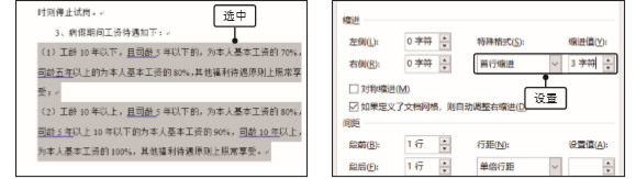

 继续选择要设置段落缩进的文本。单击“确定”按钮返回文档,利用【Ctrl】键和鼠标选择文档中带有括号数字编号的文本,如图2-127所示。
步骤12
 设置段落缩进。打开“段落”对话框,设置“特殊格式”为“首行缩进”、“缩进值”为“3字符”,如图2-128所示。

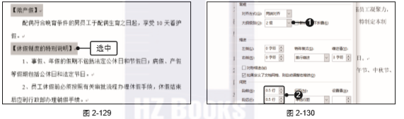

步骤13
 选择带有【】的文本。单击“确定”按钮返回文档,利用【Ctrl】键和鼠标选择文档中带有【】的文本,如图2-129所示。
步骤14
 设置段落格式。打开“段落”对话框,设置“大纲级别”为“2级”,段前和段后间距均为“0.5行”,如图2-130所示。
步骤15

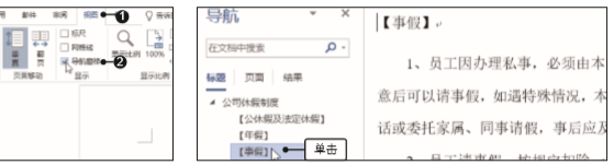

 显示“导航”窗格。单击“确定”按钮返回文档,切换至“视图”选项卡,在“显示”组中勾选“导航窗格”复选框,如图2-131所示。
步骤16
 查看事假的详细规定。在“导航”窗格中单击“事假”选项,即可在编辑区中查看事假的详细规定,如图2-132所示。
