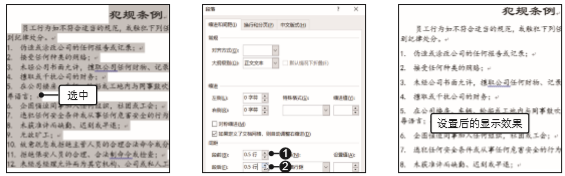

步骤01
 选中要设置间距的段落。打开原始文件,拖动鼠标选中要设置间距的段落,如图2-93所示。
步骤02
 设置段落间距。打开“段落”对话框,在“缩进和间距”选项卡下的“间距”选项组中单击“段前”右侧的数值调节按钮,将数值设置为“0.5行”,使用相同方法,将“段后”设置为“0.5行”,如图2-94所示,单击“确定”按钮。
步骤03
 显示段落间距设置效果。至此就完成了段落间距的设置,效果如图2-95所示。
图2-93                               图2-94                         图2-95

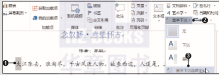

(1)单击“首字下沉选项”。打开原始文件,选中要设置下沉的文字,单击“插入”选项卡下“文本”组中的“首字下沉”按钮,在展开的下拉列表中单击“首字下沉选项”选项,如图2-96所示。
图2-96

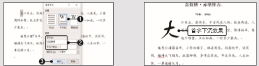

(2)设置“首字下沉”选项。弹出“首字下沉”对话框,在“位置”组中单击“下沉”选项,然后设置字体为“方正舒体”,“下沉行数”默认为“3”行,设置后单击“确定”按钮,如图2-97所示。
(3)查看设置效果。经过以上操作,可看见所选的文字下沉了3行,效果如图2-98所示。
图2-97                                           图2-98
