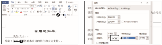

步骤01
 打开“段落”对话框。打开原始文件,将光标定位在要设置缩进的段落内,单击“开始”选项卡下“段落”组的对话框启动器,如图2-90所示。
步骤02
 设置缩进方式。弹出“段落”对话框,在“缩进和间距”选项卡下的“特殊格式”下拉列表框中选择“首行缩进”方式,此时“缩进值”会自动设置为“2字符”,如图2-91所示。
图2-90                                           图2-91
