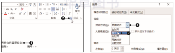

步骤01
 打开“段落”对话框。打开原始文件,将光标定位在要设置对齐方式的段落中,单击“开始”选项卡下“段落”组的对话框启动器,如图2-83所示。
步骤02
 设置段落对齐方式。弹出“段落”对话框,在“缩进和间距”选项卡下单击“对齐方式”右侧的下拉按钮,在展开的下拉列表中单击“居中”选项,如图2-84所示。
图2-83                                                   图2-84

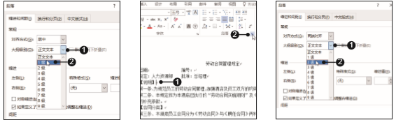

步骤03
 设置段落大纲级别。单击“大纲级别”右侧的下拉按钮,在展开的下拉列表中单击要使用的级别选项,如图2-85所示,单击“确定”按钮。
步骤04
 打开“段落”对话框。返回文档中,将光标定位在另一处要设置对齐方式的段落中,单击“开始”选项卡下“段落”组的对话框启动器,如图2-86所示。
步骤05
 设置段落大纲级别。弹出“段落”对话框,单击“大纲级别”右侧的下拉按钮,在展开的下拉列表中单击要使用的级别选项,如图2-87所示。使用相同方法,对其他需要设置级别的文本进行设置。
图2-85                               图2-86                            图2-87

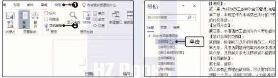

步骤06
 打开“导航”窗格。单击“确定”按钮返回文档,切换至“视图”选项卡,勾选“显示”组中的“导航窗格”复选框,如图2-88所示。
步骤07
 显示设置的级别效果。打开“导航”窗格,在其中可以看到设置的大纲级别,单击相应级别选项,编辑区内就会自动跳转到相应的内容,如图2-89所示。
图2-88                                                   图2-89
