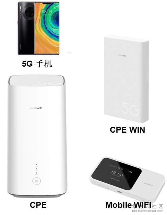

2019年随着5G牌照的发放,全球各地的5G CASE遍地开花。但其中5G行业应用中最重要的一环就是终端,目前由于一方面5G CASE还处在商用前的demo状态,另一方面缺少行业模组,所以没有纯粹意义上的行业终端,都是以消费级终端临时充当为主。目前主要的消费终端有:手机、CPE、CPE WIN、Mobile WiFi等等。

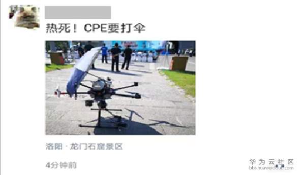

CPE 1.0、CPE Pro是作为常用的终端产品,功耗分别为120W(由于CPE1.0为最初代产品功耗较大)、20W,这样大的功耗在移动设备中使用,对于散热和供电的挑战都很大。所以一代的CPE 1.0的及时加上风扇采用风冷散热温度规格也只能做到40℃,这种温度规格,无法满足车载与户外应用需求,而且考虑到具体放置方式与安装场景(如侧卧、密闭盒子安装等等),更加无法满足环境应用需求。下面这张图是实际客户反馈的一张图,夏天用无人机+CPE航拍,CPE 1.0侧卧实际运行一段时间后高温告警宕机,需要打伞进行遮阳降温。

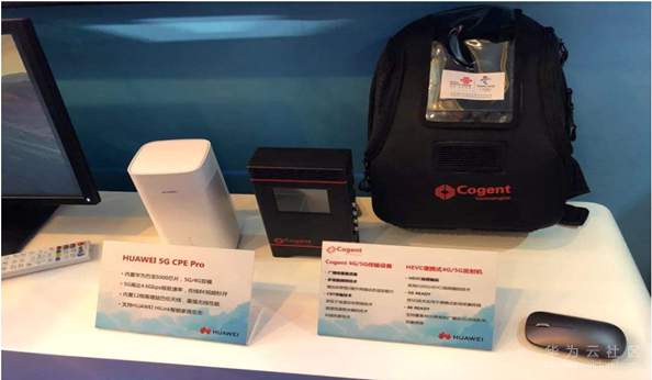

类似手机、Pad类的消费终端,行业终端产品对于体积的同样要求很高,很多场景都是随身携带,体积不能过大。但目前在很多的USE CASE中,作为网络接入的CPE都要比客户的主设备和电池都要大,造成整体的集成度与便携程度不理想,下图中是采用CPE的高俊的5G 直播背包设备,从图中可以看到华为CPE Pro的体积基本与主设备同样大小,在有限的设备背包空间中占据主要空间,给使用者带来了不便,也限制了电池和主设备的扩容。

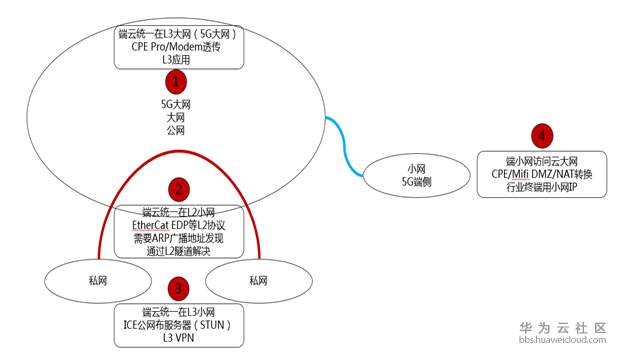

问题3:大网、小网连通性问题
一般的园区网络都是一张封闭的园区专网,数据不经过运营商的大网只在园区内传输,IP地址也都是专网自己分配和管理。5G入园区后,在无MEC的情况下数据会经过运营商大网传输,存在着企业私网与运营商大网互通的问题,目前的方案是采用AR路由器进行L2隧道互通。这种方案从连接性上解决了互通的问题,但是引入AR路由器后会带来成本变高和集成度变低的问题。

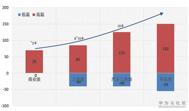

由于受众和成本的要求不一样,行业级终端相对于消费级终端在可靠性的设计上要求要高很多。举个简单的例子,器件的选型上就商业级终端(消费级)会比工业级、汽车级的温度规格和寿命要求要低很多,通常商用终端的设计寿命在2年左右,而工业级要求8~10年,目前的CPE、CPE Pro、5G手机都是消费级产品,仅从器件寿命上就难以满足工业级应用诉求。软件可靠性上也同样如此,手机软件可以频繁的发布软件版本修复bug,但是工业、交通等行业应用难以接受频繁升级软件和业务中断。

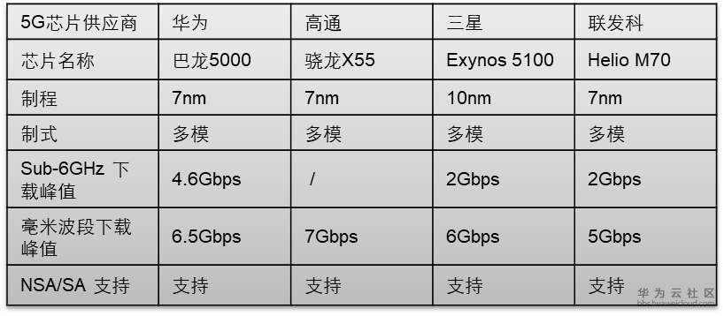

5G基带芯片的技术门槛较高,主要都是业内大厂,目前主要的5G基带芯片厂家有:华为、高通、三星、联发科等。

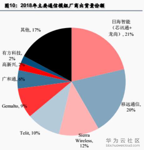

模组的门槛相对于基带芯片要低许多,厂商很多,业内主要的模组供应商有:日海智能(芯讯通+龙尚)、移远通讯、Sicrra Wireless、华为等等,2018年的主要出货份额如下。
目前5G模组的基带芯片主要是采用华为Balong5000和高通X55芯片,模组的供应商有华为、移远、龙尚等等,各家的模组也在处于研发的样品供应阶段,其中华为MH5000系列模组的产品化速度相对要快一些,和这里重点介绍一下。
