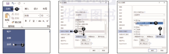

步骤01 单击“选项”命令。启动Word 2019后新建一个空白文档,单击“文件”按钮,在弹出的“文件”菜单中单击“选项”命令,如图1-19所示。
步骤02 新建选项卡。弹出“Word 选项”对话框,单击“自定义功能区”选项,然后在右侧的“自定义功能区”下方单击“新建选项卡”按钮,如图1-20所示。
步骤03 重命名选项卡。选中新建的选项卡,单击“重命名”按钮,如图1-21所示。

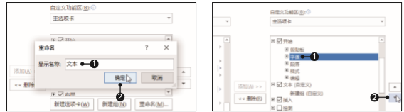

步骤04 输入选项卡名称。弹出“重命名”对话框,在“显示名称”文本框中输入选项卡名称,单击“确定”按钮,如图1-22所示。
步骤05 移动现有功能组。在“主选项卡”列表框中单击“开始>字体”选项,然后单击“下移”按钮,如图1-23所示。

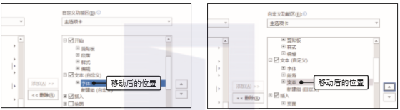

步骤06 移至“文本”选项卡中。继续单击“下移”按钮,将选中的“字体”组移至“文本”选项卡中,如图1-24所示。
步骤07 移动“段落”和“文本”组。使用相同的方法将“开始>段落”和“插入>文本”组移至“文本”选项卡中,如图1-25所示。
                                                                                    图1-24                                               图1-25

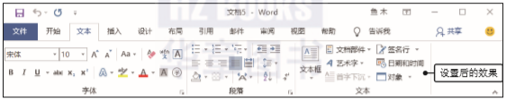

步骤08 查看自定义选项卡。设置完成后单击“确定”按钮返回文档,可以看到在功能区中添加了“文本”选项卡,并显示了“字体”“段落”“文本”功能组,如图1-26所示。
图1-26
