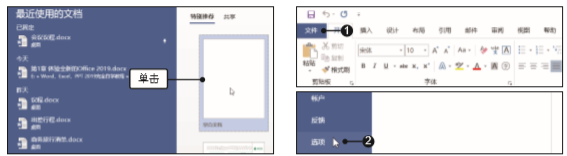

步骤01 查看开始屏幕默认显示的文档数量。启动Word 2019组件,在开始屏幕中可以看到最近使用的Word文档,单击右侧的“空白文档”图标,如图1-15所示。
步骤02 单击“选项”命令。新建一个空白文档,单击左上角的“文件”按钮,在弹出的“文件”菜单中单击“选项”命令,如图1-16所示。
图1-15                                           图1-16

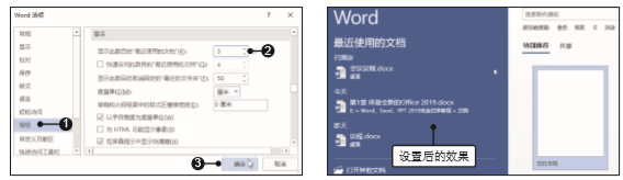

步骤03 设置显示最近使用文档的数量。弹出“Word 选项”对话框,单击左侧的“高级”选项,然后在右侧的“显示”组中设置最近使用文档的显示数目,例如设置只显示3个,单击“确定”按钮,如图1-17所示。
步骤04 查看设置后显示的文档数量。再次启动Word组件,此时可在左侧看见只显示最近使用的3个文档,如图1-18所示。
                            图1-17                                                图1-18
