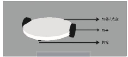

这个机器人的URDF模型存放在下载的ROS软件包中。最终的机器人模型如图3-12所示:
图3-12 差速驱动移动机器人

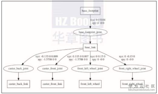

前面的机器人有5个关节和5个连杆。2个主要的关节将轮子连接到机器人上。其余3个是固定关节,2个用于将支撑脚轮连接到机器人主体上,1个用于将底盘连接到机器人主体上。图3-13是该机器人的连接图。
图3-13 差速驱动移动机器人的连杆和关节连接图

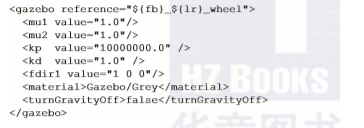

我们还指定了仿真所需的Gazebo参数。这里提到的是与轮子相关的Gazebo参数。我们可以用gazeboreference标签说明摩擦系数和刚度系数:

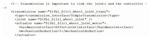

我们还需要设定每个轮子的transmission标签。该轮子的宏定义如下:
在diff_wheeled_robot.xacro中,我们可以用以下命令来使用 wheel.urdf.xacro中定义的宏:

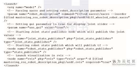

这里给出了启动文件的定义,可用于在RViz中显示该机器人模型。启动文件命名为view_mobile_robot.launch:
与机械臂URDF文件比较,唯一区别是名称不同,其他部分都是一样的。

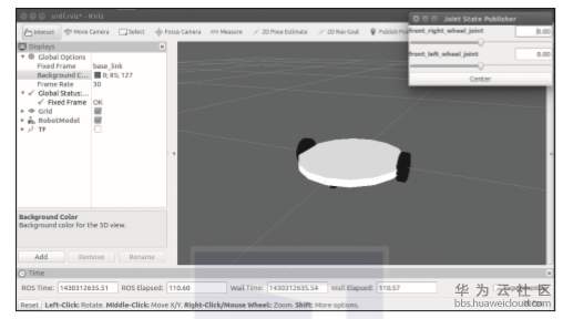

我们可以使用下面的命令查看移动机器人:
在RViz中机器人的截图如图3-14所示。
图3-14 在RViz中可视化移动机器人与关节状态发布者
