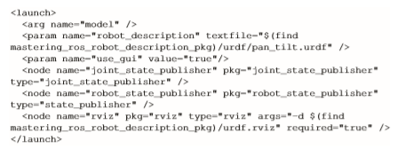

设计好URDF后,可以在RViz上查看它。我们可以创建一个view_demo.launch启动文件,并将下面的代码存放到该文件中,然后将该文件放入launch文件夹。切换到mastering_ros_robot_description_pkg/launch文件夹中来获取代码:
我们可以使用以下命令来启动模型:

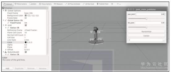

如果一切正常,我们将在RViz中看到这个pan-and-tilt机械结构,如图3-6所示。
图3-6 pan-and-tilt机械结构的关节层
与pan-and-tilt关节的交互
我们可以看到一个附加的GUI窗口和RViz一起弹出,它包含控制平移(pan)关节和倾斜(tilt)关节的滑动条。这个GUI称为关节状态发布者节点,来自joint_state_publisher软件包。

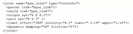

我们可以使用此语句将这个节点包含在启动文件中。同时需要在joint标签内提及pan-and -tilt的活动极限范围:
<limit effort=“300” velocity=“0.1”lower=“-3.14”upper=“3.14”/> 定义了受力极限、速度、旋转角的限位值。effort是该关节所能支撑的最大力度受力。lower和upper表示转动关节旋转范围的上下限位值(以弧度为单位),滑动关节移动距离的上下界(以米为单位)。velocity为关节的最大速度:
图3-7 pan-and-tilt机械结构的关节状态发布者
图3-7显示了关节状态发布者(joint_state_publisher)的GUI窗口,显示了滑动条,方框中显示了当前关节值。
