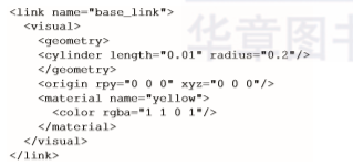

前面的这段代码是pan-and-tilt机械结构的base_link的定义。<visual>标签描述了连杆的可见外观,它将在机器人仿真中显示出来。我们可以用这个标签来定义连杆的几何形状( 圆柱、立方体、球体或网格模型)以及连杆的材质(颜色和纹理)。

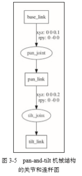

如果我们想以图形化的方式查看机器人连杆和关节的结构,我们可以使用一个名为urdf_to_graphiz的命令行工具:
这个命令将生成两个文件:pan_tilt.gv和pan_tilt.pdf。我们可以使用以下命令来查看此机器人的结构:
我们将得到如图3-5的输出。
