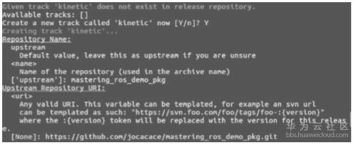

下面这条命令将启动发布。该命令的语法如下:
当执行这条命令时,它将跳转到rosdistro(https://github.com/ros/rosdistro)软件包仓库中获取软件包的详细信息。在ROS的rosdistro软件包中包含一个索引文件,其中包含了ROS中所有软件包的列表。目前,我们的软件包没有索引,因为这是第一个版本,但我们可以将我们的软件包详细信息添加到名为distributions.yaml的索引文件中。

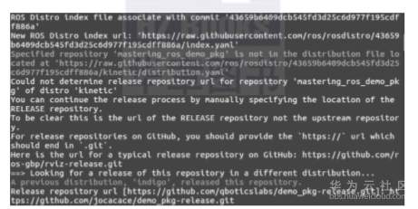

当rosdistro中没有软件包的引用时,将显示如图2-10所示的信息。
图2-10 当rosdistro中没有软件包引用时的消息
我们需要提供发布的仓库,见图2-10。在本例中,URL是https://github.com/jocacace/demo_pkg-release,如图2-11所示。

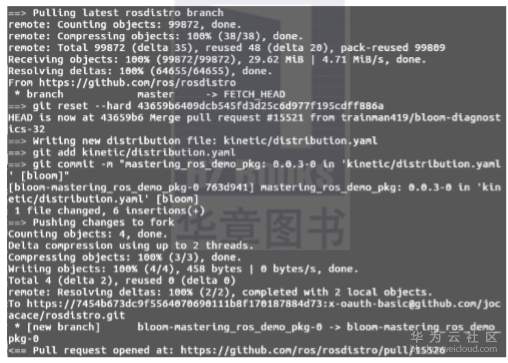

在接下来的步骤中,发布向导将询问仓库名称、上游仓库名、URL等。我们可以提供这些选项需要的内容。最后,向rosdistro提交一个合并请求(Pull Request),如图2-12所示。
图2-11 输入发布仓库的URL
图2-12 向rosdistro发送一个合并请求
此软件包的合并请求可在如下链接中查看:https://github.com/ros/rosdistro/pull/15526。

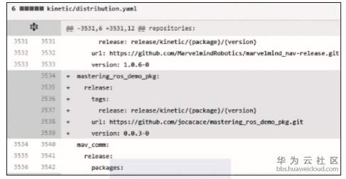

如果合并请求被接受了,将被合并到kinetic/distribution.yaml文件中。该文件包含ROS中所有软件包的索引。
图2-13显示了当前软件包在kinetic/distribution.yaml中的索引。
图2-13 ROSKinetic的distribution.yaml文件
至此,我们就可以确认此软件包已被发布并正式添加到ROS索引中了。
