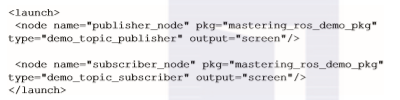

下面我们开始创建launch文件。进入软件包的文件夹中并创建一个名为demo_topic.launch的新启动文件,它将启动两个节点,分别是发布和订阅整型数值的ROS节点。我们需要将launch文件保存在软件包内的launch文件夹中:
粘贴下面的内容到文件中:
我们讨论一下代码中的内容。<launch></launch>标签是launch文件中的根元素。所有的定义都在这对标签的内部。
<node>标签指明了要启动的节点:
<node>中的name标签表示节点的名称,pkg是软件包的名称,type是我们要启动的可执行文件的名称。

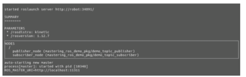

在创建了demo_topic.launch启动文件后,我们就可以使用下面的命令来启动它:
如果启动成功的话,我们将获得如图2-8所示的输出。
图2-8 启动demo_topic.launch文件时的终端信息
