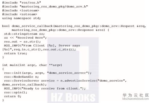

demo_service_server.cpp是服务器节点源码,定义如下:
让我们看看代码的解释:
这里包含了ros/ros.h头文件,它是编写ROS CPP节点代码必须要包含的头文件。mastering_ros_demo_pkg/demo_srv.h头文件是生成的一个头文件,它包含我们服务的定义,我们可以在代码中直接使用它。sstream.h是用于获取字符串流的头文件。
这是在服务器节点上收到请求时执行的回调函数。服务器可以从客户端接收消息类型为mastering_ros_demo_pkg::demo_srv::Request的请求,也可以发送mastering_ros_demo_pkg:: demo_srv::Response类型的应答。
在这段代码中,将字符串数据“Received Here”传递给服务的Response实例。在这里,out是我们在demo_srv.srv中给出的应答的字段名称。这个应答将反馈到服务客户端节点:
这里创建了一个名为demo_service的服务,并在请求到达此服务时执行回调函数。回调函数名为demo_service_callback,我们在上一节中学过。

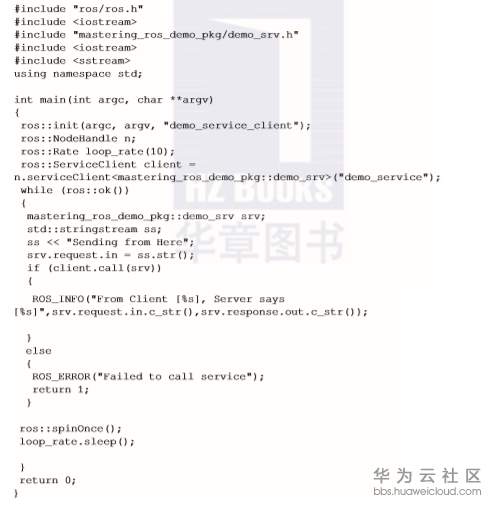

接下来,我们学习demo_service_client.cpp是如何工作的。
以下是此段代码的定义:
我们来解释一下该代码:
此行代码将创建一个服务客户端,其消息类型为mastering_ros_demo_pkg::demo_srv,它可以与名为demo_service的ROS服务器进行通信。
此行代码将创建一个新的服务对象实例。
将名为“Sending from Here”的字符串填充到请求实例中。
这会将服务调用发送到服务器上。如果发送成功,将打印应答和请求。如果失败,则什么都不做。
如果收到了应答,将打印请求和应答。

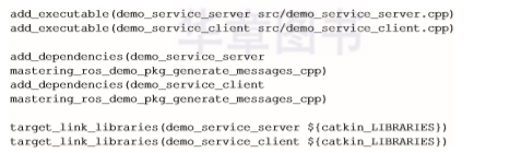

在讨论了这两个节点之后,现在我们讨论如何编译生成这两个节点。将以下代码添加到CMakeLists.txt就可以来编译生成这两个节点了:
我们可以使用下面的命令来编译该代码:

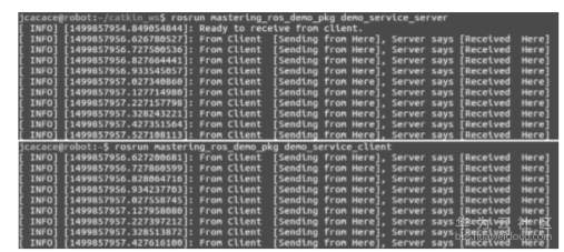

要启动节点,首先需要执行roscore命令,然后再使用下面的命令来启动节点,结果如图2-6所示:
图2-6 运行ROS服务客户端和服务器节点
