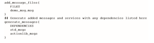

编辑当前的CMakeLists.txt并添加message_generation行,如下所示:
取消下面这些行代码的注释并添加自定义消息文件:
完成这些步骤后,我们就可以编译和生成软件包了:
要检查消息生成是否正确,我们可以使用rosmsg命令来检查:
如果执行命令后显示的内容和定义一样,那说明创建自定义消息的过程是正确的。

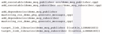

如果我们想测试自定义的消息,可以使用名为demo_msg_publisher.cpp和demo_msg_subscriber.cpp的自定义消息类型生成发布者和订阅者来测试节点。在mastering_ros_demo_pkg/1文件夹中可以获取到这些代码。
我们可以通过在CMakeLists.txt中添加以下代码来测试自定义消息:
使用catkin_make来编译生成软件包,并使用以下命令测试这些节点。
