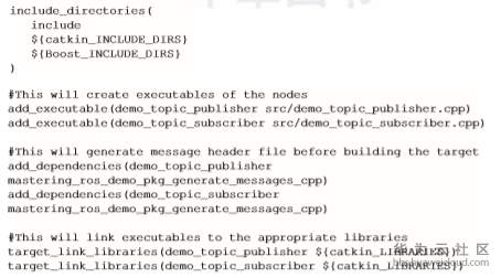

我们必须编辑软件包中的CMakeLists.txt文件才能编译和构建源码。切换到mastering_ros_demo_pkg以查看现有的CMakeLists.txt文件。此文件中的下面这段代码将负责构建这两个节点:
我们可以创建一个新的CMakeLists.txt文件,然后添加前面的代码,这样也可以编译这两个节点。
