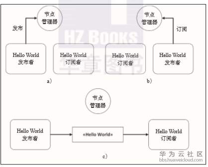

图1-8展示了ROS节点管理器如何与发布者节点和订阅者节点进行交互。发布者节点发布了一个字符串类型话题,消息为Hello World,订阅者节点订阅了此话题。
图1-8 ROS节点管理器和“Hello World”发布者和订阅者间的通信
当发布者节点开始在某一个话题中发布 Hello World消息时,ROS节点管理器将获取该节点的话题和详细信息。ROS节点管理器将检查是否有其他节点订阅了同一话题。如果当时没有节点订阅该话题,节点间保持未连接状态。如果发布者节点和订阅者节点同时运行,ROS节点管理器会将发布者的详细信息推送到订阅者,这样两个节点将连接,并可以通过ROS消息交换数据。
