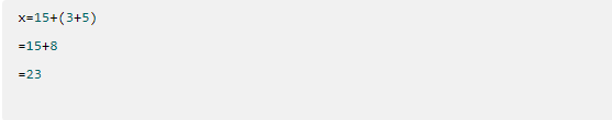

有的时候您可能需要输入长一点儿的式子,比如:
您需要使用
包裹式子,并且用双斜线表示换行,在等号前插入&使得等号对齐。
![示例](http://latex.codecogs.com/gif.latex?\begin{align*}x&=15+(3+5)\\&=15+8\\&=23\end{align*})
它的效果是:

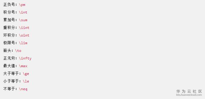

有的时候还需要插入一些键盘上没有的符号,譬如正负号、积分号、累加号(求和号)等等。

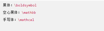

接下来您可能需要用到黑体(粗体)、空心黑体(空心粗体)或者是手写体,它们是这样表示的:
譬如说您可以输出这三种字体的XYZ:
![示例](http://latex.codecogs.com/gif.latex?\boldsymbol{XYZ}\mathbb{XYZ}\mathcal{XYZ})
它的效果是:
以上内容已经可以基本满足您在Markdown文档中输入公式的需要。Latex公式还可以用于显现更多的数学符号以及行列式和矩阵,这里我们不做过多的介绍。如果您想要详细的了解Latex公式可以参考相关教程。如果你喜欢笔者的文章,你可以关注笔者的微信公众号:yevgeny_liu
