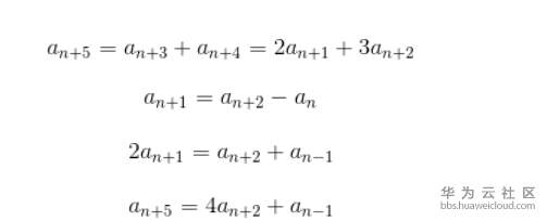

那么第五项的8,是由a3+a4得到的。a4又是由a2+a3得到的,a3又是由a2+a1得到的。就有:
通过推导我们得知,在斐波那契数列中的每一个偶数项都等于,它前一个偶数项的四倍加上它前两个偶数项。这样一来,快速写出它不大于四百万的偶数项就不是什么巨大的工程了。当然,如果我们把这个数量级进一步扩大那么则需要找到更多的规律来简化我们的计算。目前来说,如果想要手工处理巨大数量级的数据的一个思路就是找到这些数据之间的关系和规律,从而简化计算。如果你喜欢笔者的文章,你可以关注笔者的微信公众号:yevgeny_liu
