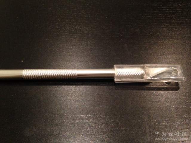

(2)笔刀:比用普通刻刀刻出的轮廓更精细,能轻松穿透较厚的纸张。用笔刀的盖子挤出气泡也很方便。

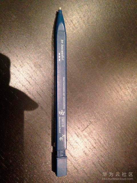

(3)2B铅笔: 推荐使用机读卡专用笔。

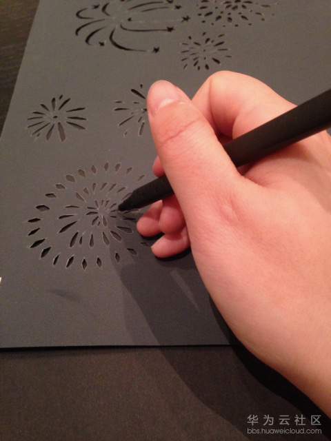

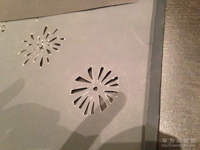

第一步 制作烟花模板

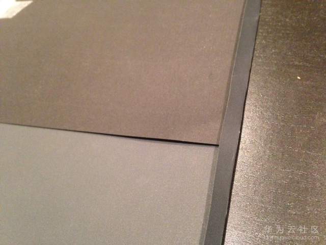

(1)取出一张黑卡纸,在左侧折一条宽2~3cm的边,用来做固定背景纸的轨道。请将这一面当作背面。

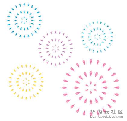

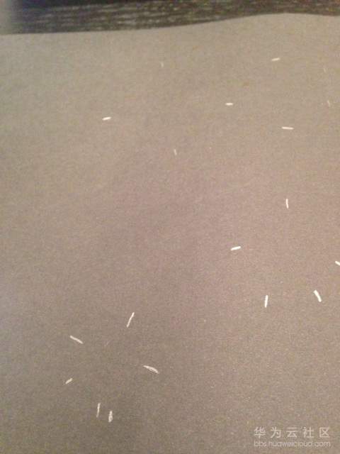

(2).打印或手绘烟花图样。如果是打印的话,请根据纸张大小自定义每个烟花的大小,先在A4纸上印出来,之后贴在黑纸的背面。如果是手绘,可以直接用铅笔在黑纸背面绘制。不论是手绘还是打印,请在黑色纸上呈现出大小不一、错落有致的烟花。

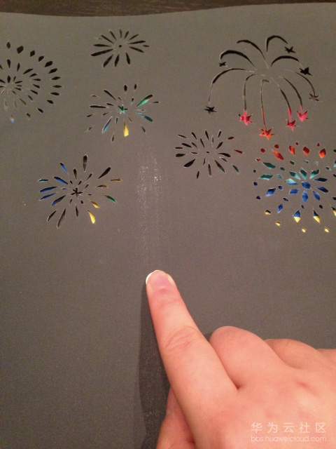

(3)现在已经确定了每个烟花的位置。我们用笔刀把烟花的轮廓刻出来,还是从背面刻,这样正面的刀口会显得很整洁。如果感觉弧形不好刻,可以直接改成菱形,或将弧线改成直线。

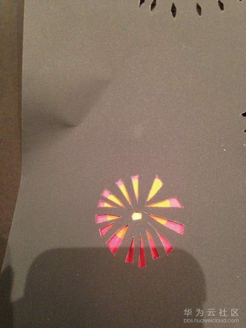

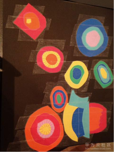

第二步 制作背景纸
(1)将第2张黑纸沿着事先做好的轨道***模板后面,直到所有刻出的图案都能被这张纸覆盖。这张纸将作为背景使用。
(2)以每个烟花图案为一组,用铅笔标记上下左右边缘的位置,线透过刀口画在背景纸上。

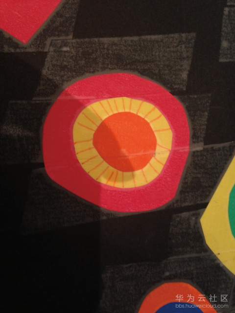

(3)取出背景纸,你会看到无数个点。以每个烟花为单位,制作颜色不一的同心圆。这将是烟花的最终颜色。
(4)每次完成一个图案,都要放到模板后面检查。如果颜色没填上,要继续补充,直到所有图案填补完毕。
(5)用胶带把同心圆封起来。

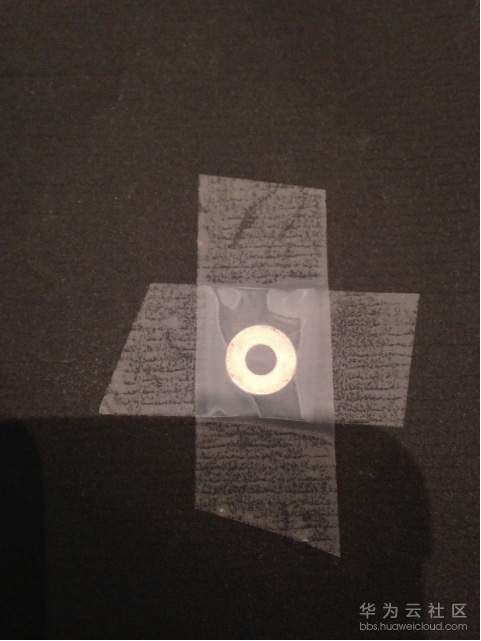

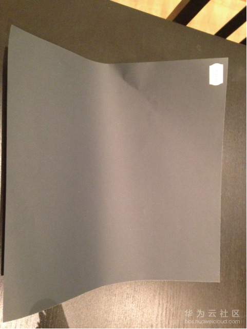

第三步 安装磁铁
(1)将背景纸放到与模板完全契
合的位置。这时在背景纸的正中粘贴一个磁铁。
(2)这时在正面也放一块磁铁。确定当你移动正面的磁铁时,背景也会跟着移动。
(3)将背景移到最下方,直到烟花图案没有颜色。

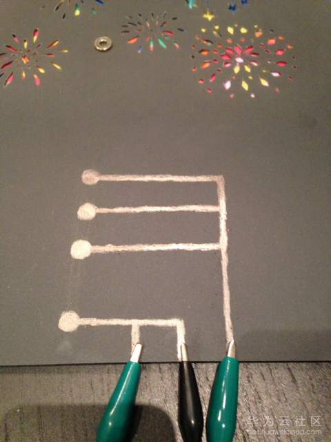

第四步 绘制导线轨迹

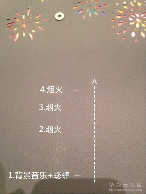

(1)此时,正面的磁铁会在纸上留下一道痕迹。如果不出意外,应该是一条垂直的线。在这条轨迹的下半部分,你可以定4~5个点。这几个点相当于你插入音效的时间点。最下方的点最先播放声音,之后播放第2个、第3个直到最后一个点的声音,以此类推。
(2)使用2B铅笔绘制导线轨迹。在磁铁经过的位置,画实心圆增大接触面积。
第五步:连接声音
(1)下载键盘文件
地址http://yun.baidu.com/share/link?shareid=4226304292&uk=1342442258。
用 Soundplant打开文件。
(2)将硬件接口用鳄鱼线连接到以下位置:
参照上面的图,从左到右依次连接:空格键、“←”、“↓”。

将背景纸紧贴模板左侧的轨道内,移动到最下方。同时将模板上方的
磁铁贴到背后磁铁的位置。手指移动磁铁缓缓向上,穿过事先绘制好的音效点。这时会同时播放环境音(蟋蟀)和背景音乐,并依次触发烟花音效。
