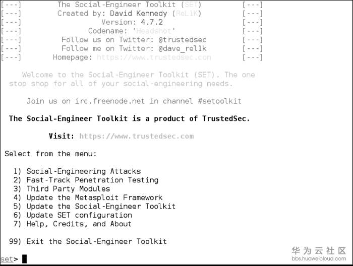

如需启动SET,可在桌面菜单中依次选中Applications | Kali Linux | Exploitation Tools | Social Engineering Toolkit | setoolkit。
或者在终端中加载SET程序。
root@kali:~#setoolkit
root@kali:~#setoolkit 上述指令将显示如下选项(见图1)。
本例将演示通过恶意PDF附件发起***攻击的方法。在收件人打开附件时,他们的主机将被攻陷。
不要使用SET工具集自带的更新功能更新SET程序包。您应该使用Kali Linux系统的更新功能,以获取SET软件的更新 。

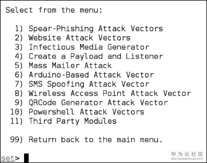

1.在SET程序的最初菜单里选择1,进入图2所示的设置界面。

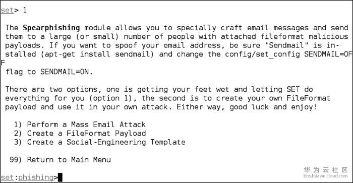

2.我们选择1,即Spear-fishing Attack Vectors,然后进入图3所示的设置界面。

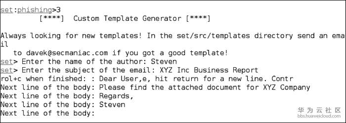

3.在上述选项中,我们必须选择3,创建社会工程学邮件的模板。然后,我们书写邮件正文,如图4所示。

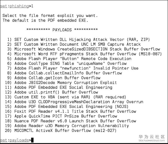

4.虽然我们在上一步里写好了邮件的正文,但是并没有设置邮件的格式。模板生成程序会把您编辑的内容当作模板的一部分套用格式模板。在编辑完正文之后,使用Ctrl+C键返回上级菜单。然后,进行E-mail攻击的有关设置。我们从Perform a Mass Email Attack菜单里选择1,再选择6,即Adobe CoolType SING Table “ unique N ame ”O verflow选项,如图5所示。
图5

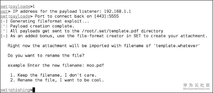

5.接下来设置payload类型。本例应该选择6,即Windows reverse TCP shell。然后设置目标主机应当连接到的攻击平台(通常是Kali Linux主机)的IP和端口。本例假设攻击平台的IP地址是192.168.1.1,服务端口是5555。我们进行相应设置,如图6所示。

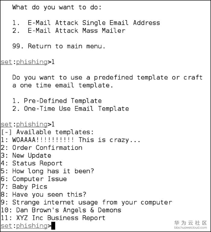

6.然后我们更改文件名,以使文件名称引人注目。我们把payload的文件名改成了BizRep2010.pdf。然后,我们要让SET知道它要如何处理我们的payload。我们选择1,向单个E-mail地址发送payload;然后再选择 1,使用先前编辑好的邮件模板。现在,您的屏幕大体会是图7所示的这种情况。

7. 接下来,我们选择E-mail模板。您创建的模板的质量,很大程度上决定了***战役的实际效果。然后,我们使用有效的E-mail中转服务器或Gmail账户向目标人员发送攻击性E-mail。
