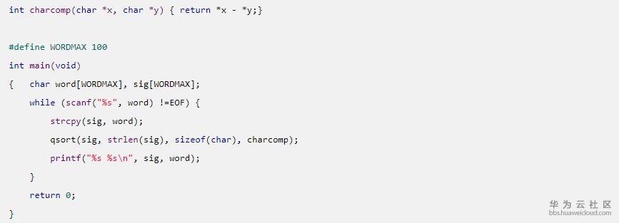

下面的C语言sign程序假定没有超过100个字母的单词,并且输入文件仅包含小写字母和换行符。(因此我使用了一个一行的命令对字典进行预处理,将其中的大写字母改为小写字母。)
while循环每次读取一个字符串到word中,直至文件末尾为止。strcpy函数复制输入单词到单词sig中,然后调用C标准库函数qsort对单词sig中的字母进行排序(参数是待排序的数组、数组的长度、每个待排序项的字节数以及比较两个项的函数名。在本例中,待比较项为单词中的字母)。最后,printf语句依次打印标识、单词本身和换行符。

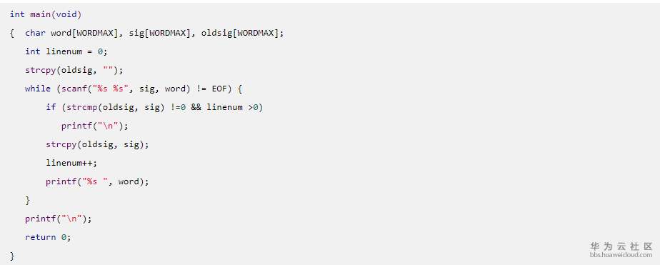

系统sort程序将所有具有相同标识的单词归拢到一起。squash程序在同一行中将其打印出来。
大部分工作都是使用第二个printf语句来完成的。对每一个输入行,该语句输出第二个字段,后面跟一个空格。if语句捕捉标识之间的差异。如果sig与oldsig(其上一次的值)不同,那么就打印换行符(文件中的第一条记录除外)。最后一个printf输出最后一个换行符。

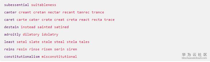

我在一个包含230 000个单词的字典上运行了该程序。然而,不包括众多的-s和-ed后缀。以下是一些很有趣的变位词类。
