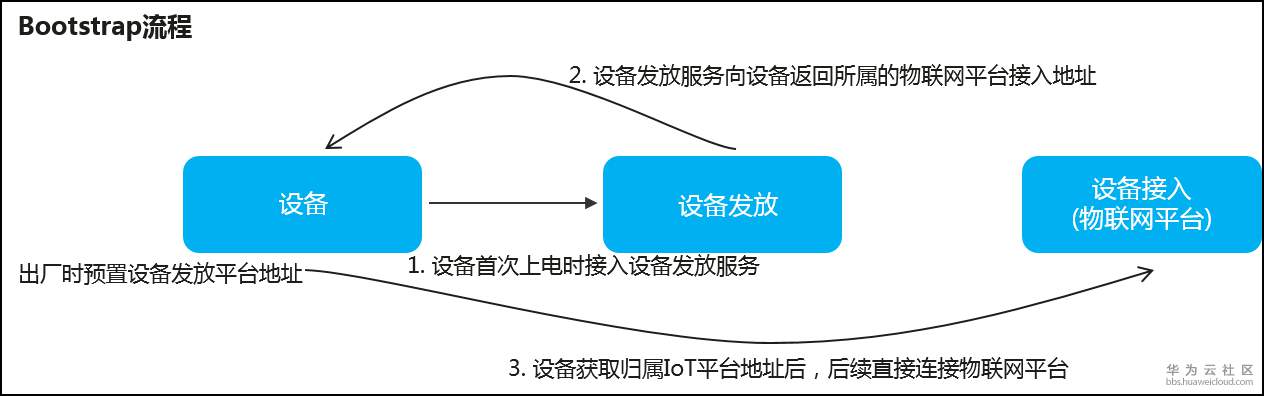

3.接入物联网平台流程

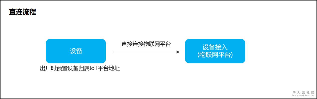

根据设备中的接入地址,可以将接入物联网平台分为两种模式:
  • 直接接入物联网平台模式
  • 通过设备发放服务接入物联网平台模式
两种接入方式的对比:
  • 直接接入物联网平台示意图
  • 通过设备发放服务接入物联网凭条示意图

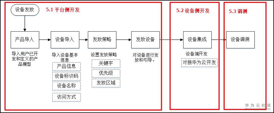

本章节以LINUX平台通过以太网经BS接入物联网平台为例,详细讲述接入流程。总体操作流程参考下图.
设备发放服务信息参考下表

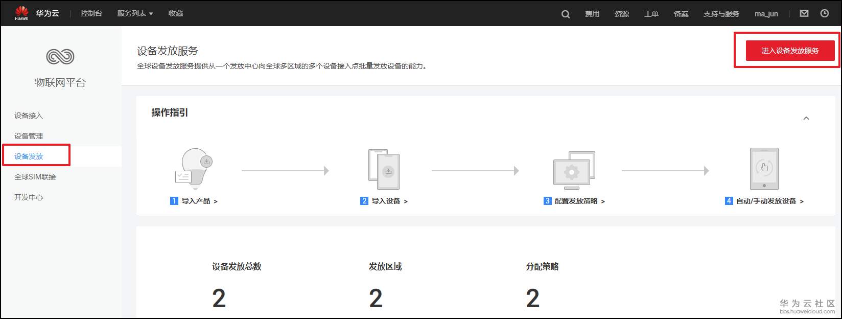

进入物联网平台,选择设备发放->进入设备发放服务。根据上图,依次在设备发放服务中产品导入->设备导入->发放策略->发放设备。设备导入成功后,记住设备标识(nodeid),设备id(deviceid)和密钥(password),这三个信息主要用于对接华为云时的设备鉴权。具体操作参考如下。
进入设备发放平台
在物联网平台选择“设备发放”,公测期间需要申请公测权限,可在设备发放页面选择申请公测权限并填写相关信息,申请权限通过后,点击“进入设备发放服务”。

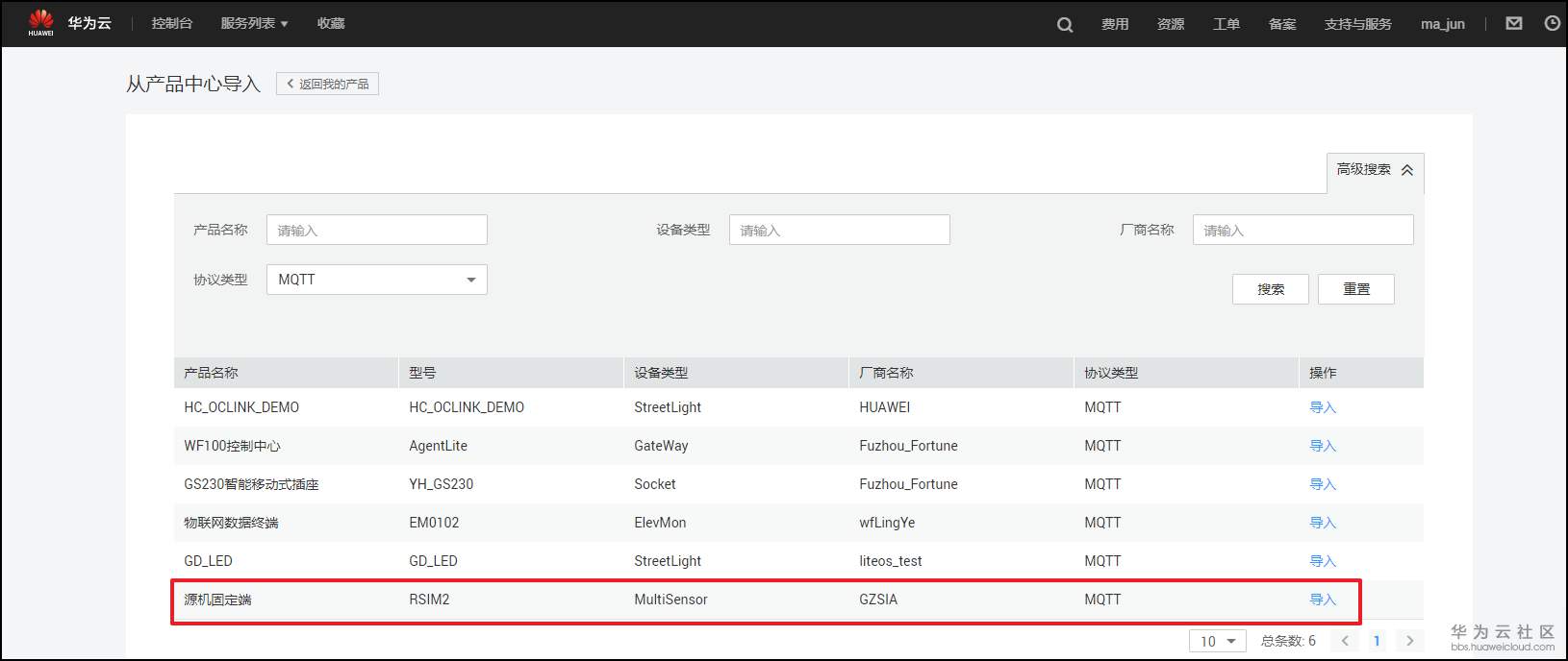

导入产品

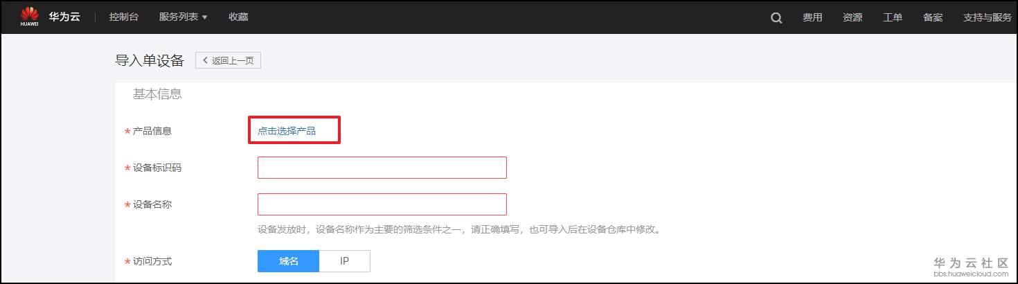

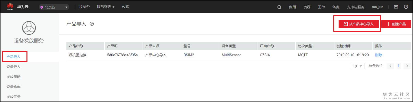

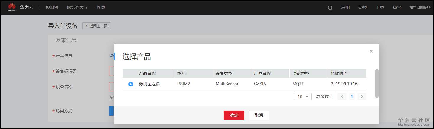

在设备发放服务页面选择“产品导入”->从产品中心导入->选择最后一个源机固定端
设备导入

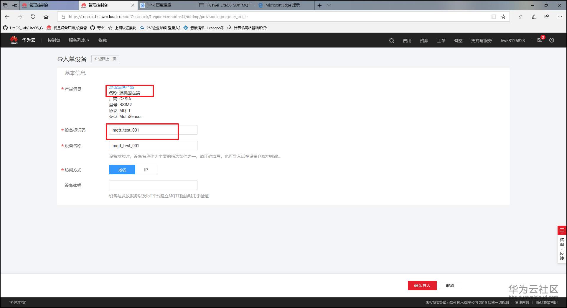

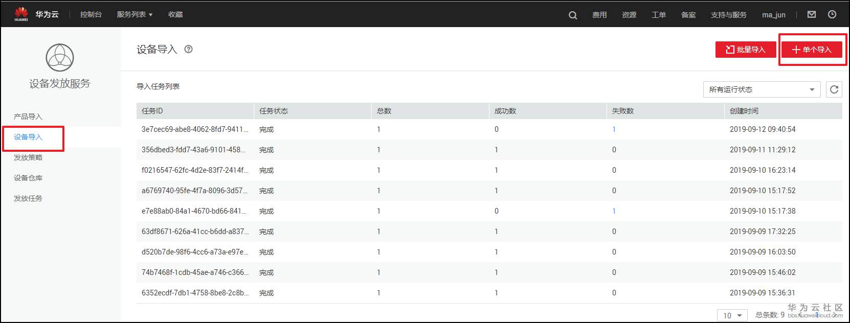

设备发放服务页面选择“设备导入”->点击页面右上角“单个导入”->弹出导入设备基本信息配置,产品信息选择上一步导入的产品、设置设备标识码、设备名称、访问方式选择“域名”

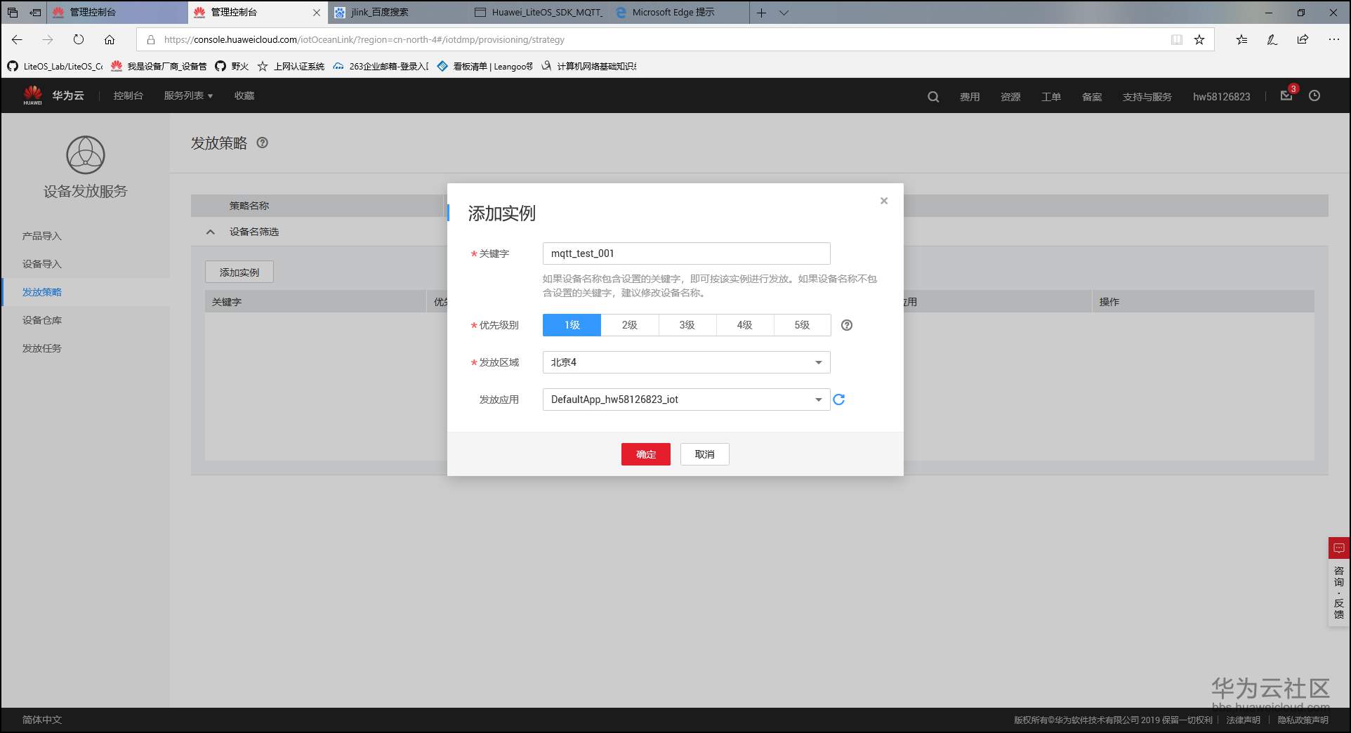

配置发放策略
在设备发放服务页面选择“发放策略”->点击“设备名称筛选”->添加实例->在添加实例配置框内填写关键字,关键字为设备导入中的设备名称、选择发放区域、点击“确定”。

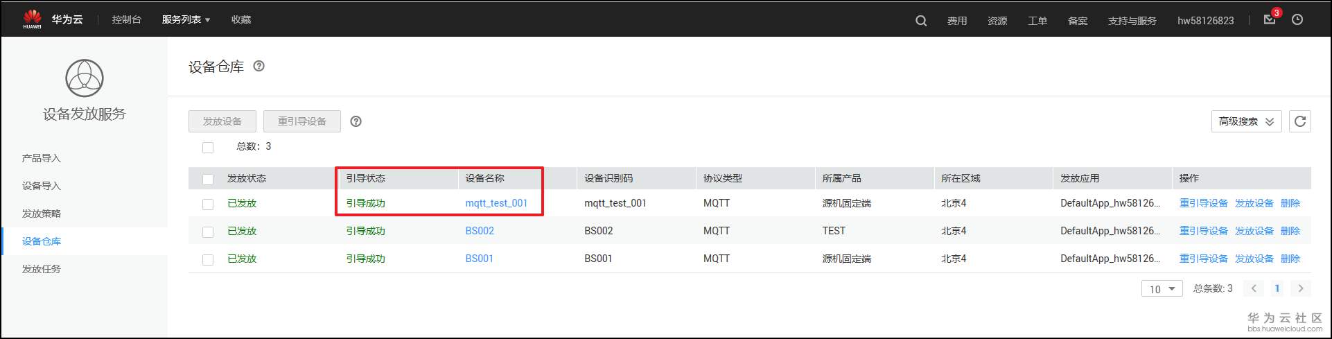

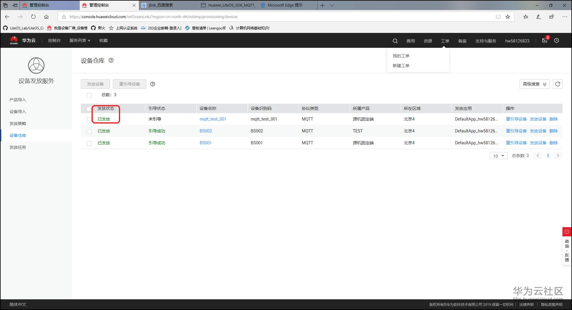

发放设备

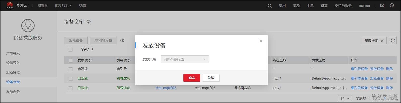

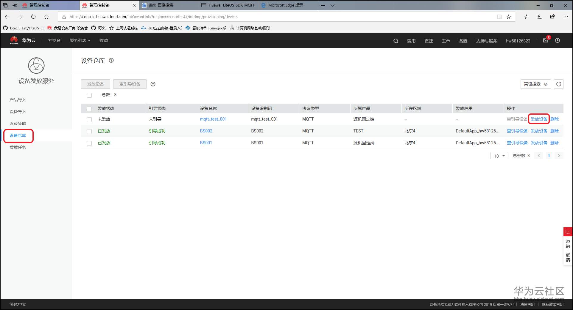

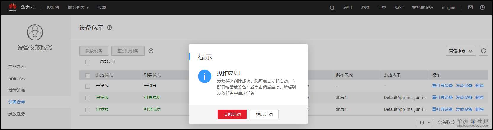

选择“设备仓库”->选择“发放设备”->弹出对话框点击“确定”->立即启动
启动后,发放状态为已发放

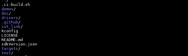

上传源码到linux平台
源码目录如下

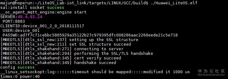

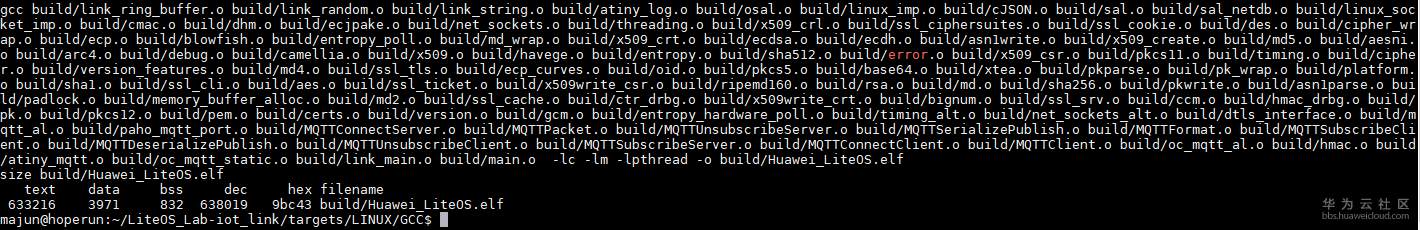

make编译生成Huawei_LiteOS.elf
运行Huawei_LiteOS.elf

在设备发放服务中选择“设备仓库”,查看设备的引导状态为“引导成功”

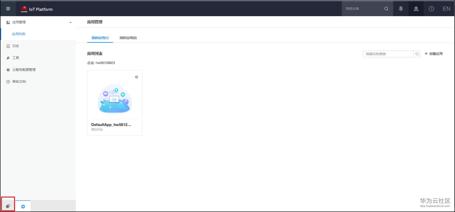

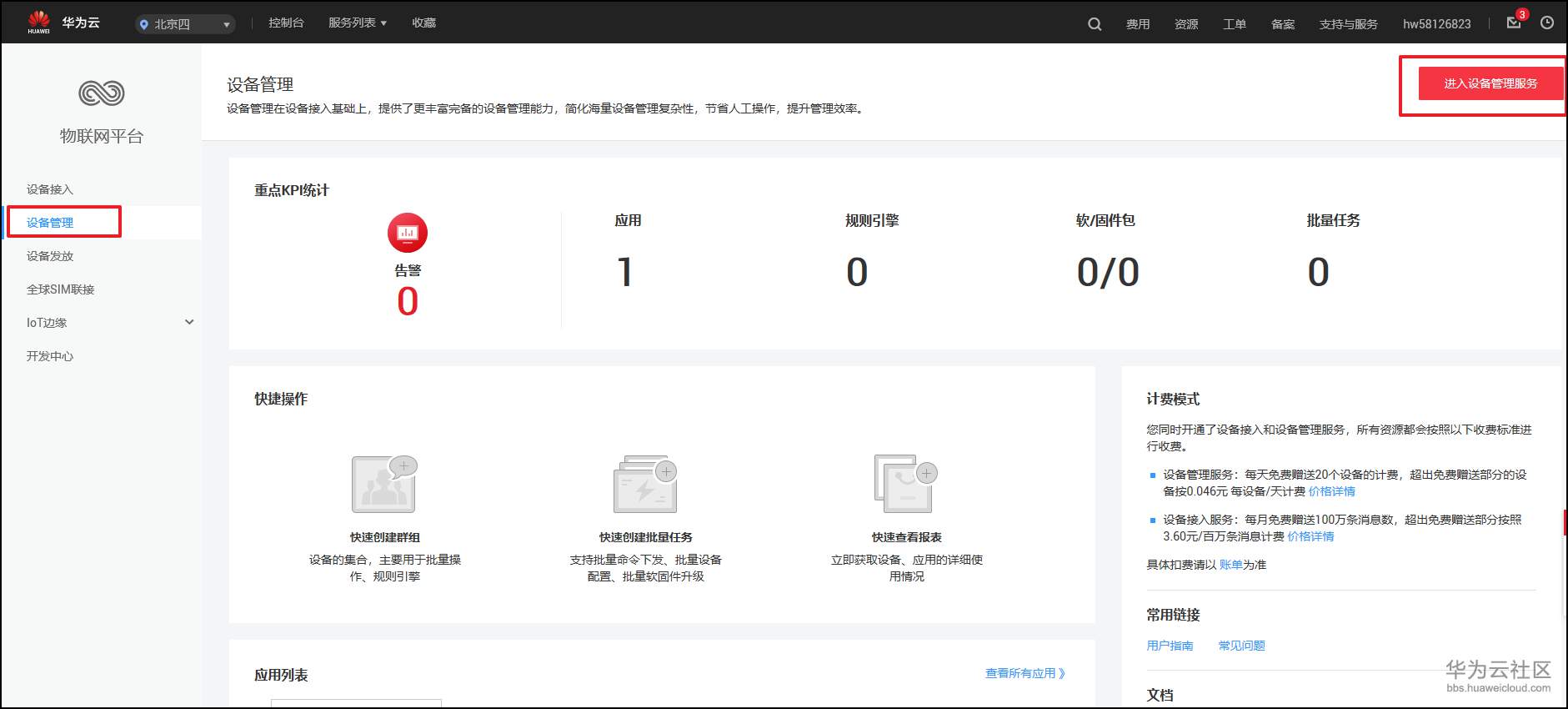

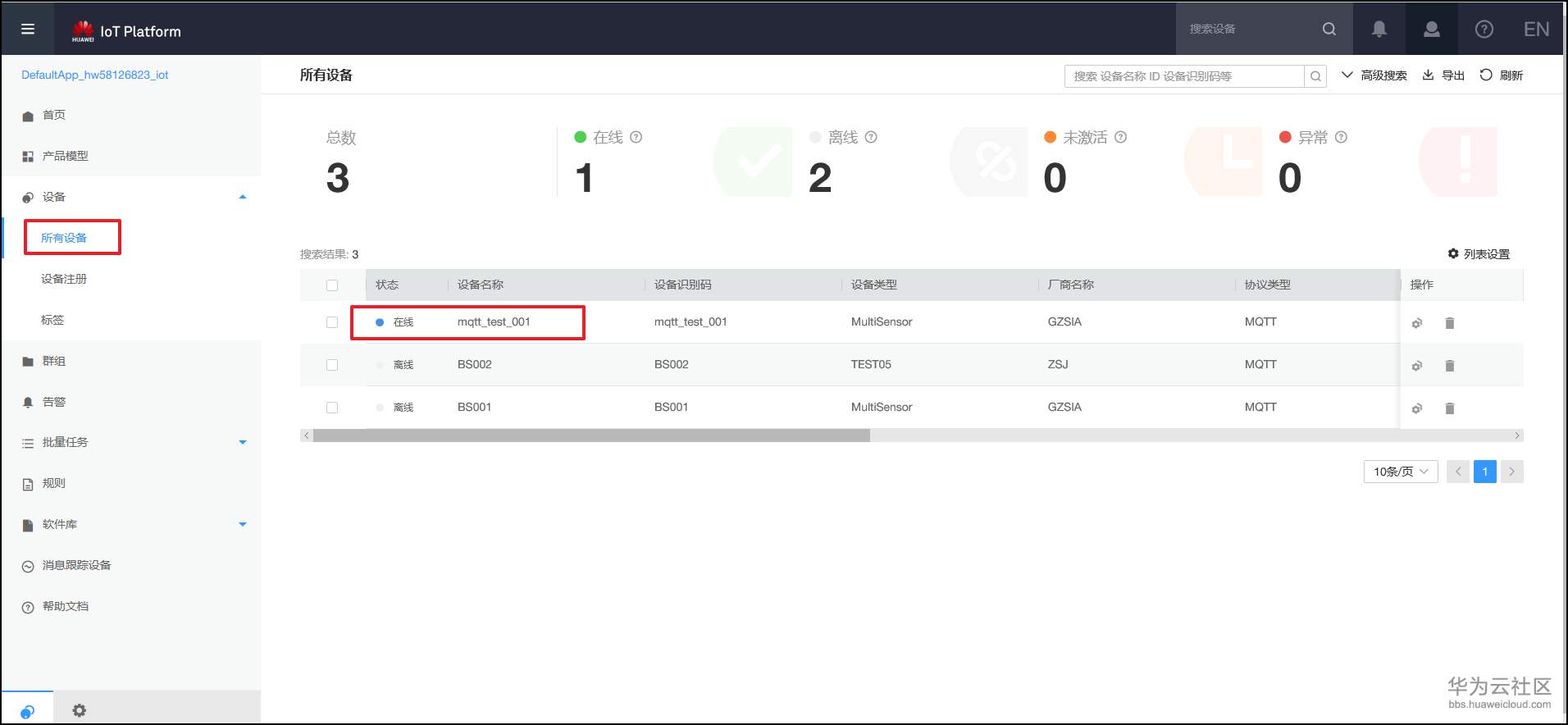

登录设备管理服务,选择“设备管理”,进入设备管理服务

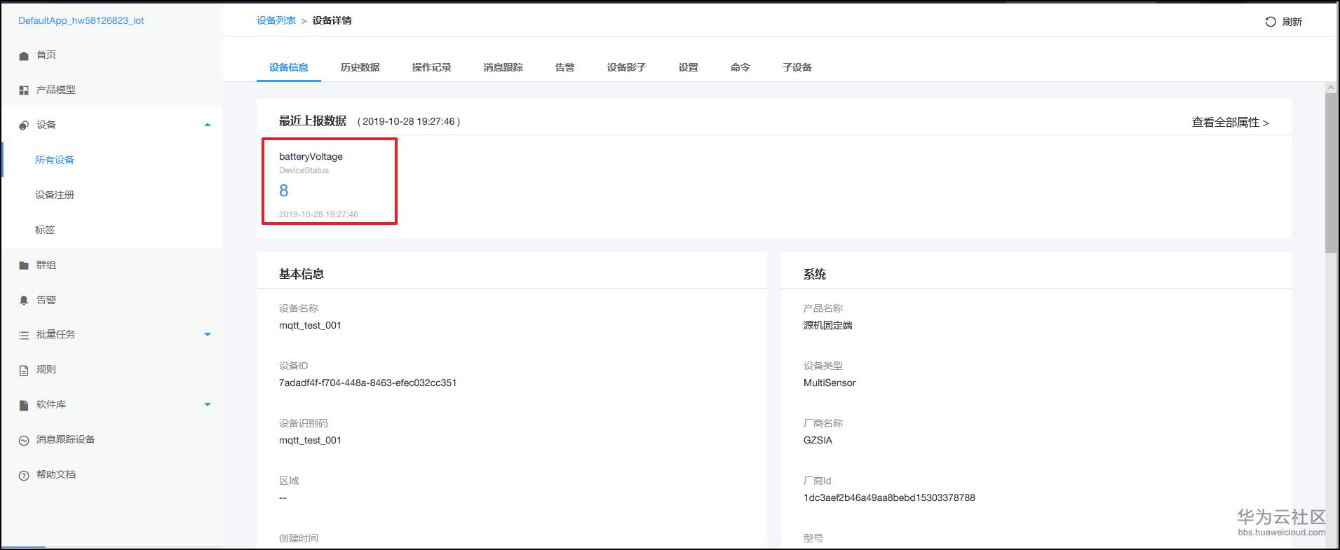

点击下图左下角图标,选择设备-所有设备,可以看到设备状态为“在线”
点击设备名称,进入设备详情页面
到此调测完成。
