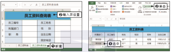

步骤01
 创建员工资料查询表。新建工作表“员工资料查询表”,输入员工资料查询表相关项目内容,设置好表格格式,如下图所示。
步骤02
 定义名称。在工作表“员工资料表”中选中单元格区域A3:A22,在“公式”选项卡下的“定义的名称”组中单击“定义名称”按钮,如下图所示。

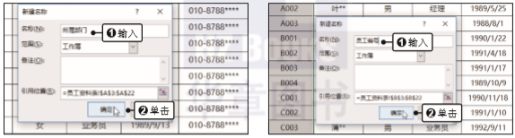

步骤03
 新建名称。弹出“新建名称”对话框,在“名称”文本框中输入“所属部门”,单击“确定”按钮,如下图所示。
步骤04
 新建名称。定义单元格区域B3:B22的名称为“员工编号”,单击“确定”按钮,如下图所示。

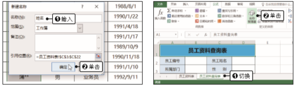

步骤05
 新建名称。定义单元格区域C3:C22的名称为“姓名”,单击“确定”按钮,如下图所示,完成名称的定义。
步骤06

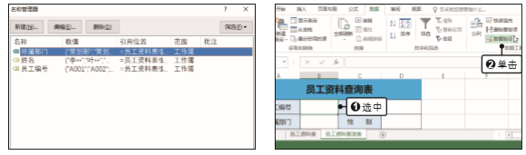

 管理名称。切换到工作表“员工资料查询表”,在“公式”选项卡下单击“名称管理器”按钮,如下图所示。
步骤07
 查看已有名称。弹出“名称管理器”对话框,可以看到已定义的名称内容,如下图所示。查看后单击“关闭”按钮,返回工作表。
步骤08

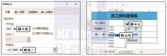

 启用数据验证功能。在工作表“员工资料查询表”中选中单元格B2,在“数据”选项卡下的“数据工具”组中单击“数据验证”按钮,如下图所示。
步骤09
 设置数据验证条件。弹出“数据验证”对话框,在“设置”选项卡下的“验证条件”选项组中设置“允许”为“序列”,在“来源”文本框中输入“=员工编号”,如下图所示。设置完成后,单击“确定”按钮。
步骤10
 使用数据验证。返回工作表,单击单元格B2右侧的下三角按钮,在展开的列表中选择需要查询的员工编号,如“B001”,如下图所示。

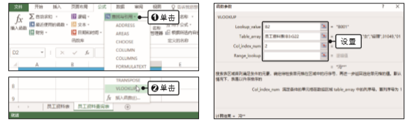

步骤11
 插入函数。选中单元格D2,在“公式”选项卡下的“函数库”组中单击“查找与引用”按钮,在展开的列表中单击VLOOKUP选项,如下图所示。
步骤12
 设置函数参数。弹出“函数参数”对话框,分别设置函数的参数,如下图所示。设置完成后,单击“确定”按钮。

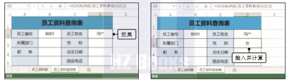

步骤13
 返回员工姓名。返回工作表,在单元格D2中可看到已返回员工编号相应的员工姓名,并可在编辑栏中查看公式内容,如下图所示。

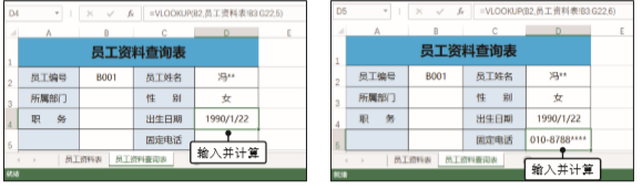

步骤14
 引用员工性别。在单元格D3中输入公式“=VLOOKUP(B2,员工资料表!B3:G22, 3)”,按下【Enter】键,计算公式结果,如下图所示。
步骤15
 引用出生日期。在单元格D4中输入公式“=VLOOKUP(B2,员工资料表!B3:G22, 5)”,按下【Enter】键,计算公式结果,并将其设置为短日期格式,如下图所示。
步骤16
 引用固定电话。在单元格D5中输入公式“=VLOOKUP(B2,员工资料表!B3:G22, 6)”,按下【Enter】键,计算公式结果,如下图所示。

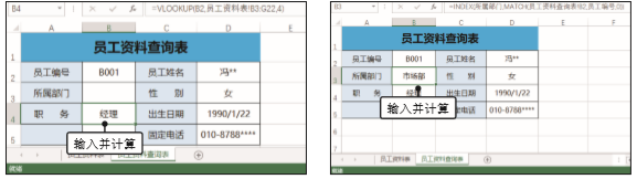

步骤17
 引用职务。在单元格B4中输入公式“=VLOOKUP(B2,员工资料表!B3:G22,4)”,按下【Enter】键,计算公式结果,如下左图所示。
步骤18
 引用所属部门。在单元格B3中输入公式“=INDEX(所属部门,MATCH(员工资料查询表!B2,员工编号,0))”,按下【Enter】键,计算公式结果,如下右图所示。

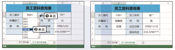

步骤19
 选择编号。此时可以使用数据验证功能选择需要查询的员工编号,单击单元格B2右侧的下三角按钮,在展开的列表中单击C001选项,如下图所示。
步骤20
 显示查询结果。工作表中显示数据查询结果,即员工编号为C001的员工所对应的员工姓名、出生日期等相关信息,如下图所示。

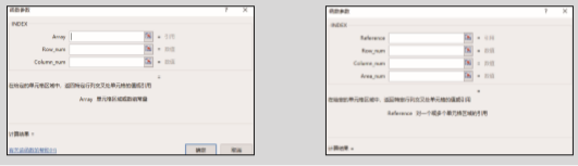

重点函数介绍:INDEX函数
INDEX函数有两种形式:数组型和向量型。
数组型INDEX函数的功能是返回列表或数组中的元素值。其语法结构为INDEX(array,row_num,column_num)。参数array指定单元格区域或数组常量;参数row_num指定数组中要返回的行序号;参数column_num指定数组中要返回的列序号。
向量型INDEX函数的功能是在给定的单元格区域中,返回特定行列交叉处单元格的值或引用。其语法结构为INDEX(reference,row_num,column_num,area_num)。参数reference指定对一个或多个单元格区域的引用;参数row_num指定目标单元格在引用区域中的行序号;参数column_
num指定目标单元格在引用区域中的列序号;参数area_num指定所要返回的行列交叉点位于引用区域组中的第几个区域,第一个区域为1,第二个区域为2,依次类推。
