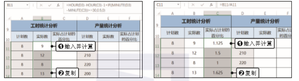

步骤01
 计算实际工时。在单元格B11中输入公式“=HOUR(D3)-HOUR(C3)-1+IF((MINUTE(D3)-MINUTE(C3))>=30,0.5,0)”,按下【Enter】键,计算公式结果,复制公式,计算其他天数的实际工时,如下图所示。
步骤02
 计算比例。在单元格C11中输入公式“=B11/A11”,按下【Enter】键,计算公式结果,复制公式,计算其他天数的实际工时占计划工时的比例,如下图所示。
提示   计算实际工时
在计算实际工时时,公式“=HOUR(D3)-HOUR(C3)-1+IF((MINUTE(D3)-MINUTE(C3))>=30,0.5,0)”中的“HOUR(D3)-HOUR(C3)-1”表示扣除一个小时午餐时间后的实际工作小时数。

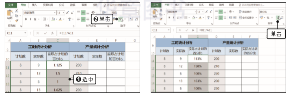

步骤03
 设置百分比样式。选中单元格区域C11:C15,在“开始”选项卡下的“数字”组中单击“百分比样式”按钮,如下图所示。
步骤04
 增加小数位数。继续选中单元格区域C11:C15,在“开始”选项卡下的“数字”组中单击“增加小数位数”按钮,增加显示的小数位数,如下图所示。
步骤05
 查看设置效果。设置百分比样式和增加小数位数后的效果如右图所示。
