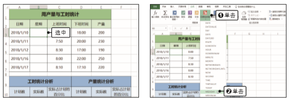

步骤01
 选中单元格。打开原始文件,查看表格中已输入的数据信息,选中单元格B3,如下图所示。
步骤02
 插入函数。在“公式”选项卡下的“函数库”组中单击“日期和时间”按钮,在展开的列表中单击WEEKDAY选项,如下图所示。
步骤03

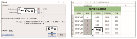

 设置函数参数。弹出“函数参数”对话框,分别设置相应的参数,单击“确定”按钮,如下左图所示。
步骤04
 复制公式。返回工作表,向下拖动鼠标复制公式,返回不同日期对应的星期,如下右图所示。
重点函数介绍:WEEKDAY函数
WEEKDAY函数用于返回某个日期对应一周中的第几天。其语法结构为WEEKDAY(serial_number,return_type)。参数serial_number指定要处理的日期;参数return_type指定一个表示返回值与星期对应关系的数字,为1或省略时表示返回值1~7对应星期日~星期六,为2时表示返回值1~7对应星期一~星期日,为3时表示返回值0~6对应星期一~星期日。

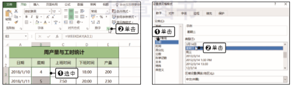

步骤05
 设置数字格式。选中单元格区域B3:B7,在“开始”选项卡下的“数字”组中单击对话框启动器按钮,如下图所示。
步骤06
 设置日期类型。弹出“设置单元格格式”对话框,在“数字”选项卡下的“分类”列表框中单击“日期”选项,在右侧的“类型”列表框中单击“星期三”选项,如下图所示。设置完成后,单击“确定”按钮。
步骤07
 显示星期。返回工作表,可以看到单元格区域B3:B7中显示的星期,如右图所示。
