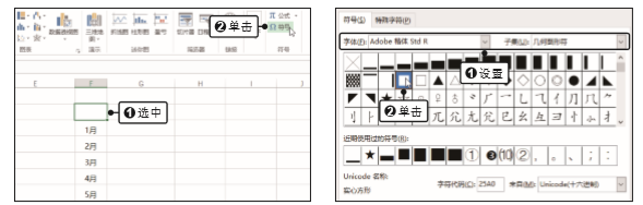

步骤01
 插入符号。选中单元格F2,在“插入”选项卡下的“符号”组中单击“符号”按钮,如下左图所示。
步骤02
 选择符号。弹出“符号”对话框,在“符号”选项卡下设置“字体”为“Adobe楷体Std R”、“子集”为“几何图形符”,单击需要使用的符号,如下右图所示。设置完成后,单击“插入”按钮。

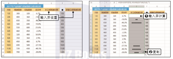

步骤03
 制作文本直方图分类标志。单击“关闭”按钮,返回工作表,分别在单元格E2、G2中输入如下图所示的文本内容,设置好单元格格式,如下图所示。

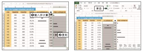

步骤04
 计算未完成比例。在单元格E3中输入公式“=IF(D3<0,REPT($F$2,-ROUND ((D3*100)/5,0)),"")”,并按下【Enter】键,计算公式结果,复制公式,计算其余月份的未完成比例,如下图所示。
步骤05
 计算超额完成比例。在单元格G3中输入公式“=IF(D3>0,REPT($F$2,ROUND((D3*100)/5,0)),"")”,按下【Enter】键,计算公式结果,复制公式,计算其余月份的超额完成比例,如下图所示。
步骤06
 设置对齐方式。选中单元格区域E3:E14,在“开始”选项卡下的“对齐方式”组中单击“右对齐”按钮,如下图所示。

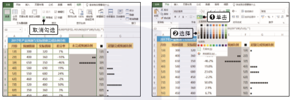

步骤07
 隐藏网格线。在“视图”选项卡下的“显示”组中取消勾选“网格线”复选框,如下图所示。

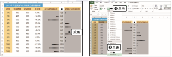

步骤08
 设置单元格填充效果。选中单元格区域E3:E14,在“开始”选项卡下的“字体”组中单击“填充颜色”右侧的下三角按钮,在展开的列表中选择合适的颜色,如下图所示。
步骤09
 查看填充效果。为单元格区域G3:G14设置相同的填充颜色,设置完成后的效果如下图所示。

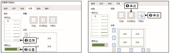

步骤10
 启用边框设置功能。选中单元格区域A2:D14,在“开始”选项卡下的“字体”组中单击“边框”右侧的下三角按钮,在展开的列表中单击“其他边框”选项,如下图所示。
步骤11
 设置线条样式。弹出“设置单元格格式”对话框,在“边框”选项卡下的“样式”列表框中选择合适的线条样式,设置合适的线条颜色,如下左图所示。
步骤12
 设置边框样式。在“预置”选项组中单击“外边框”按钮,再单击“内部”按钮,如下右图所示。设置完成后,单击“确定”按钮。
步骤13
 查看边框效果。返回工作表,查看选定单元格区域应用的边框效果,如下图所示。

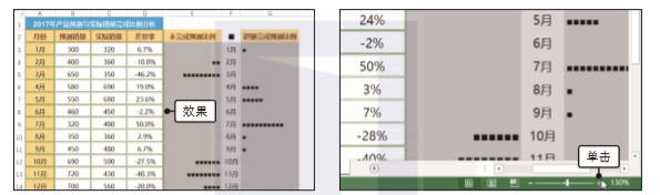

步骤14
 设置显示比例。连续单击工作表右下角的“放大”按钮,设置显示比例为130%,如下图所示。
步骤15
 查看显示效果。设置完成后,工作表将按指定比例显示,效果如右图所示。
