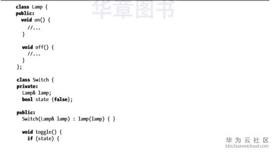

考虑下面的示例代码:

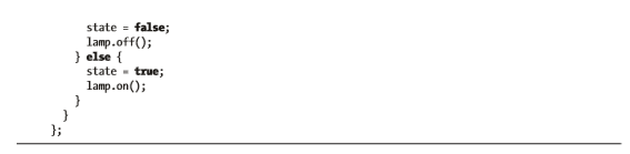

代码3-5 一种可以开灯和关灯的开关
这段代码基本上可以正常运行。首先你需要创建Lamp类的实例,然后通过引用方式将Lamp的实例传递给Switch。这个小例子看起来像图3-4描述的那样。
这个设计有什么问题?
问题就是,我们的Switch类直接包含了一个具体类Lamp的引用。换句话说,这个Switch类知道那是一个具体的Lamp类。
也许你会争辩说:“好吧,这就是开关的目的,开关必须能够开灯和关灯。”我会说:“是的,如果这是开关应该做的唯一的一件事情,那么这个设计就足够了。但是,请你去商店看看,卖开关的人知道灯的存在吗?”
你对这个设计的可测试性有什么看法?在单元测试中,SWitch类可以被单独测试吗?显然这是不可能的。当开关不仅需要打开灯、打开风扇、打开电动卷帘时,我们该怎么办?
在上面的例子中,灯和开关是紧耦合的。

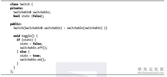

这个Switch类不再包含Lamp类的引用。相反,它持有了我们新定义的Switchable接口类。
代码3-7 改进后的Switch类,灯不见了

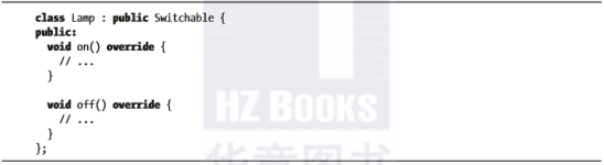

这个Lamp类实现了我们新定义的Switchable接口。
代码3-8 Lamp类实现了Switchable接口

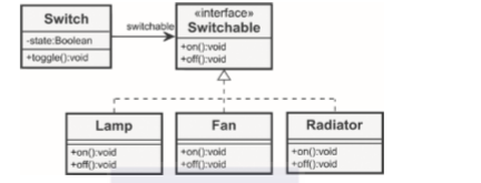

用UML类图表示,我们新设计的类图看起来像下图3-5那样。
图3-5 通过Switchable接口,实现了Switch和Lamp的松耦合
这个设计的优点是显而易见的。Switch已经能完全独立于由它控制的具体类。而且,Switch可以通过实现Switchable接口的测试替身进行独立的测试。如果你想控制一个风扇而不是一盏灯呢?也没有问题,这个设计对扩展是开放的。只需要创建一个实现了Switchable接口的风扇类或者电气设备的其他类就可以了,详见图3-6。
图3-6 通过Switchable接口,Switch能够控制不同种类的电气设备
