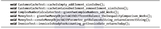

遵循以上三点建议,测试过程或方法的单元测试命名的模板,如下所示:
下面是几小段示例代码:
代码2-1 好的且直观的单元测试命名的示例代码

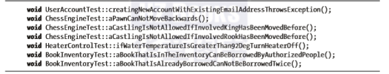

另一个构建直观的且易理解的单元测试名称的方法,就是在单元测试名称中显示特定的需求。这样的单元测试的名称通常能够反应应用程序域的需求,例如,单元测试名称来自于利益相关者的需求。
下面是一些具有特定域需求的单元测试名称的示例:
代码 2-2
当你阅读上面这些单元测试的名称时,即使在没有单元测试代码的情况下,也是非常直观的且易理解的。从这些单元测试的名称中可以很容易地得到许多有用的信息。如果单元测试失败,这样的命名将会是一个很大的优势。几乎所有的单元测试框架都会把失败的单元测试的名称输出到标准输出(stdout),所以,这种直观的且易理解的单元测试命名,极大地促进了错误的定位。
