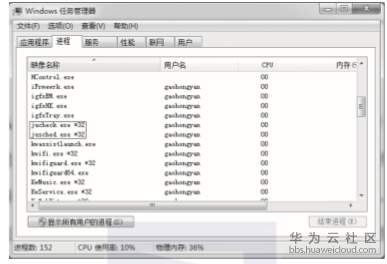

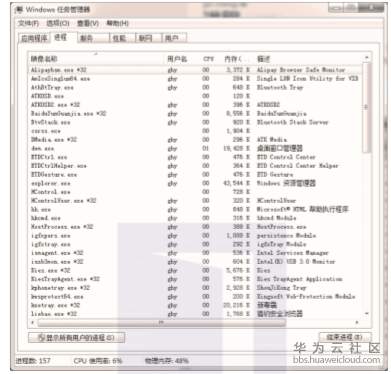

初看这段文字十分抽象,难以理解,那么再来看如图1-2所示的内容。
图1-2 Windows 7系统中的进程列表
难道一个正在操作系统中运行的exe程序可以理解成一个“进程”?没错!
通过查看“Windows任务管理器”窗口中的列表,完全可以将运行在内存中的exe文件理解成进程—进程是受操作系统管理的基本运行单元。

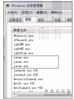

在没有运行这个类之前,任务管理器中以“j”开头的进程列表如图1-3所示。
图1-3 任务管理器中以“j”开头的进程
Test1类重复运行3次后的进程列表如图1-4所示。可以看到,在任务管理器中创建了3个javaw.exe进程,说明每执行一次main()方法就创建一个进程,其本质上就是JVM虚拟机进程。
图1-4 创建了3个javaw.exe进程

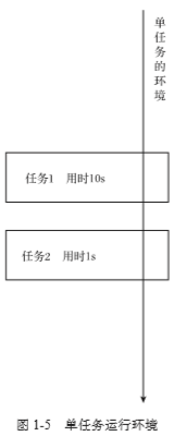

为了更加有效地理解多线程的优势,下面先来看如图1-5所示的单任务运行环境。
在图1-5中,任务1和任务2是两个完全独立、不相关的任务。任务1在等待远程服务器返回数据,以便进行后期处理,这时CPU一直呈等待状态,一直在“空运行”。任务2在10s之后被运行,虽然执行完任务2所用时间非常短,仅仅是1s,但也必须等任务1运行结束后才可以运行任务2,本程序运行在单任务环境中,所以任务2有非常长的等待时间,系统运行效率大幅降低。单任务的特点就是排队执行,即同步,就像在cmd中输入一条命令后,必须等待这条命令执行完才可以执行下一条命令。在同一时间只能执行一个任务,CPU利用率大幅降低,这就是单任务运行环境的缺点。
