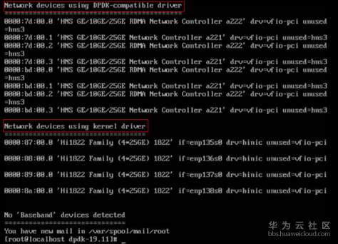

      2、查看和绑定网卡接口:
./usertools/dpdk-devbind.sh   -s    #查看状态,获取网口pci地址
./dpdk-devbind.py   --bind=vfio-pci 0000:bd:00.0 0000:bd:00.1      #绑定指定网口,下图是示例图,请根据实际情况绑定对应网口的pci地址。绑定前网口在内核态,绑定后在DPDK用户态。
备注:使用VFIO需要BIOS开启SMMU
