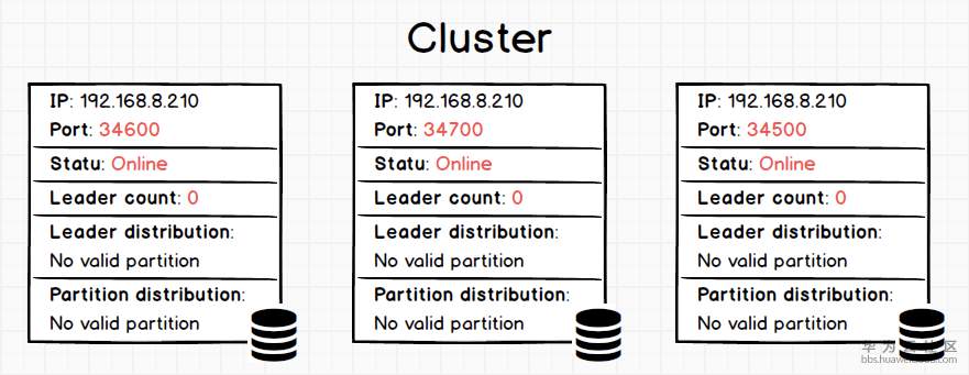

Step 1.1 查看现有集群状态
按照集群部署文档部署好 3 副本集群之后,用 SHOW HOSTS 命令查看下现在集群情况:
nebula> SHOW HOSTS
| Ip            | Port  | Status | Leader count | Leader distribution | Partition distribution |
| 192.168.8.210 | 34600 | online | 0            | No valid partition  | No valid partition     |
| 192.168.8.210 | 34700 | online | 0            | No valid partition  | No valid partition     |
| 192.168.8.210 | 34500 | online | 0            | No valid partition  | No valid partition     |
Got 3 rows (Time spent: 5886/6835 us)
SHOW HOSTS 返回结果解释:
  • IPPort 表示当前的 storage 实例。这个集群启动了 3 个 storaged 服务,并且还没有任何数据。(192.168.8.210:34600,192.168.8.210:34700,192.168.8.210:34500)
  • Status 表示当前实例的状态,目前有 online/offline 两种。当机器下线以后(metad 在一段间隔内收不到其心跳),将把其更改为 offline。 这个时间间隔可以在启动 metad 的时候通过设置 expired_threshold_sec 来修改,当前默认值是 10 分钟。
  • Leader count:表示当前实例 Raft leader 数目。
  • Leader distribution:表示当前 leader 在每个 space 上的分布,目前尚未创建任何 space。( space 可以理解为一个独立的数据空间,类似 MySQL 的 Database)
  • Partition distribution:不同 space 中 partition 的数目。
可以看到  Leader distribution 和 Partition distribution 暂时都没有数据。

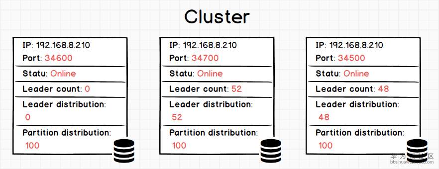

Step 1.2 创建图空间
创建一个名为 test 的图空间,包含 100 个 partition,每个 partition 有 3 个副本。
nebula> CREATE SPACE test (PARTITION_NUM=100, REPLICA_FACTOR=3)
片刻后,使用 SHOW HOSTS 命令显示集群的分布。
nebula> SHOW HOSTS
| 192.168.8.210 | 34600 | online | 0            | test: 0             | test: 100              |
| 192.168.8.210 | 34700 | online | 52           | test: 52            | test: 100              |
| 192.168.8.210 | 34500 | online | 48           | test: 48            | test: 100              |
如上,创建包含 100 个 partitio_n 和 3 个 _replica 图空间之后,3 个实例的Leader distribution 和 Partition distribution 有了对应的数值,对应的 Partition distribution都为 100。当然,这样的 learder 分布还不均匀。

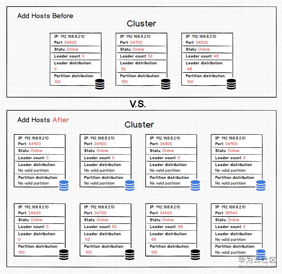

Step 2 加入新实例
启动 5 个新 storaged 实例进行扩容。启动完毕后,使用 SHOW HOSTS 命令查看新的状态:
nebula> SHOW HOSTS
| 192.168.8.210 | 34900 | online | 0            | No valid partition  | No valid partition     |
| 192.168.8.210 | 35940 | online | 0            | No valid partition  | No valid partition     |
| 192.168.8.210 | 34920 | online | 0            | No valid partition  | No valid partition     |
| 192.168.8.210 | 44920 | online | 0            | No valid partition  | No valid partition     |
| 192.168.8.210 | 34800 | online | 0            | No valid partition  | No valid partition     |
上新实例之后,集群由原来 3 个实例变成了 8 个实例。上图数据库 icon 为蓝色的图示为新增的 5 个实例,此时由于仅仅加入了集群,新实例的状态为 Online,但此时Leader distribution 和 Partition distribution 并没有数值,说明还不会参与服务。

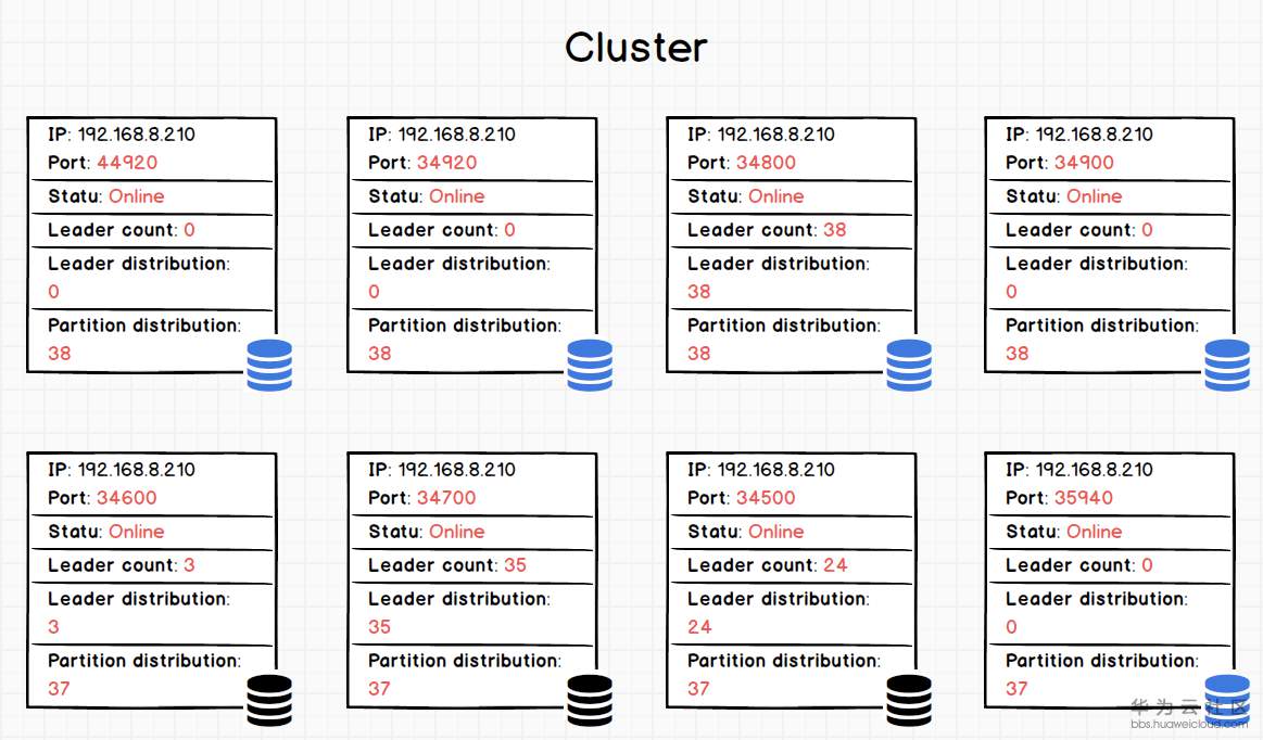

大多数情况下,搬迁数据是个比较漫长的过程。但是搬迁过程不会影响已有服务。现在可以通过 SHOW HOSTS 查看运行后的 partition 分布。
nebula> SHOW HOSTS
| 192.168.8.210 | 34600 | online | 3            | test: 3             | test: 37               |
| 192.168.8.210 | 34900 | online | 0            | test: 0             | test: 38               |
| 192.168.8.210 | 35940 | online | 0            | test: 0             | test: 37               |
| 192.168.8.210 | 34920 | online | 0            | test: 0             | test: 38               |
| 192.168.8.210 | 44920 | online | 0            | test: 0             | test: 38               |
| 192.168.8.210 | 34700 | online | 35           | test: 35            | test: 37               |
| 192.168.8.210 | 34500 | online | 24           | test: 24            | test: 37               |
| 192.168.8.210 | 34800 | online | 38           | test: 38            | test: 38               |
Got 8 rows (Time spent: 5074/6488 us)
Partition distribution 相近,partition 总数 300 不变且 partition 已均衡的分布至各个实例。

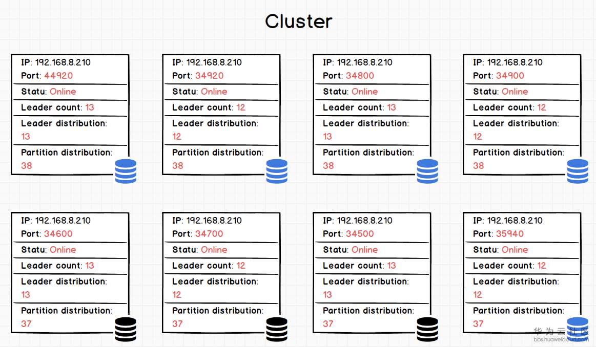

Step 6 Balance leader
BALANCE DATA 仅能 balance partition,但是 leader 分布仍然不均衡,这意味着旧实例的服务较重,而新实例的服务能力未得到充分使用。运行 BALANCE LEADER 重新分布 Raft leader:
nebula> BALANCE LEADER
片刻后,使用 SHOW HOSTS 命令查看,此时 Raft leader 已均匀分布至所有的实例。
nebula> SHOW HOSTS
| 192.168.8.210 | 34600 | online | 13           | test: 13            | test: 37               |
| 192.168.8.210 | 34900 | online | 12           | test: 12            | test: 38               |
| 192.168.8.210 | 35940 | online | 12           | test: 12            | test: 37               |
| 192.168.8.210 | 34920 | online | 12           | test: 12            | test: 38               |
| 192.168.8.210 | 44920 | online | 13           | test: 13            | test: 38               |
| 192.168.8.210 | 34700 | online | 12           | test: 12            | test: 37               |
| 192.168.8.210 | 34500 | online | 13           | test: 13            | test: 37               |
| 192.168.8.210 | 34800 | online | 13           | test: 13            | test: 38               |
Got 8 rows (Time spent: 5039/6346 us)
如上, BALANCE LEADER 成功执行后,新增的实例和原来的实例(对应上图 icon 蓝色和黑***示)的 Leader distribution相近, 所有实例已均衡,此外,也可以看到 Balance 命令只涉及 leader 和 partition 在物理机器上的转移,并没有增加或者减少 leader 和 partition。

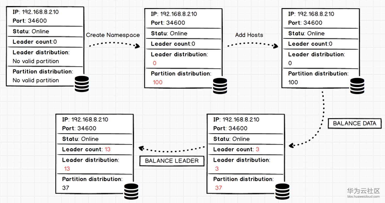

示例数据迁移
上面讲了如何从 3 个实例变成 8个实例的集群,如果你对上文有疑问,记得在本文的评论区留言哈。我们现在看看上面迁移的过程,192.168.8.210:34600 这个实例的状态变化。
说明:有颜色为红色说明对应的数值发生变化,如果数值不变,则为黑色。
