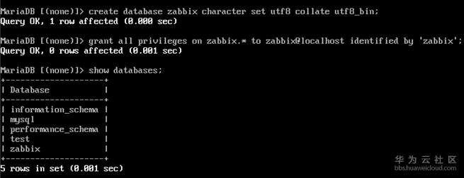

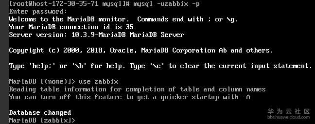

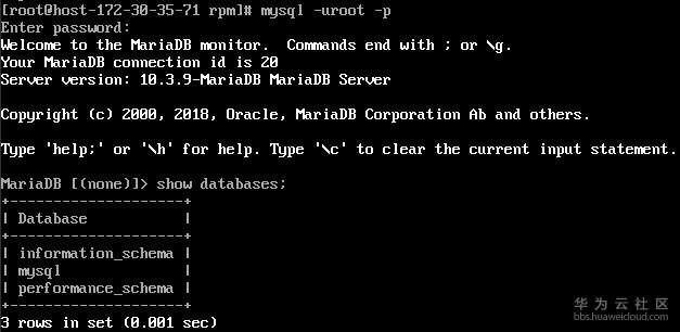

4.1.2        创建zabbix数据库
# mysql -uroot –p
MariaDB [(none)]> show databases;
MariaDB [(none)]> create database zabbix character set utf8 collate utf8_bin;
MariaDB [(none)]> grant all privileges on zabbix.* to zabbix@localhost identified by 'zabbix';

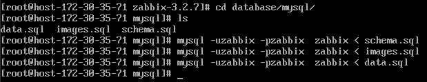

4.1.4        创建数据库表格
# cd zabbix-3.2.7/database/mysql
# mysql -uzabbix -pzabbix  zabbix < schema.sql
# mysql -uzabbix -pzabbix  zabbix < images.sql
# mysql -uzabbix -pzabbix  zabbix < data.sql
MariaDB [(none)]> use zabbix;
MariaDB [(none)]> show tables;

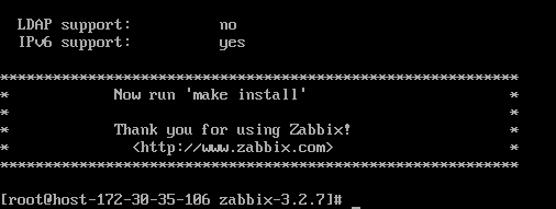

编译成功,显示如下:

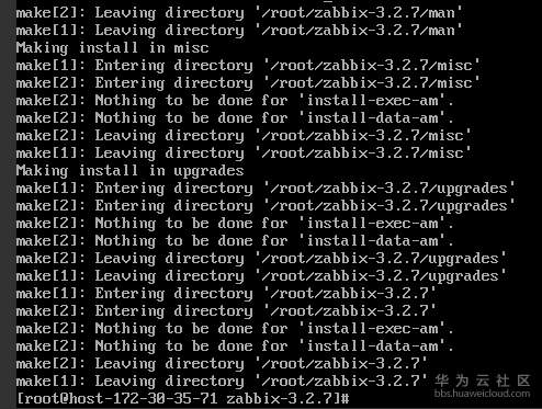

4.2.2        安装
# make install

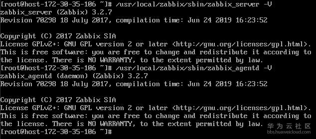

4.2.3        验证是否安装成功
# /usr/local/zabbix/sbin/zabbix_server –V
# /usr/local/zabbix/sbin/zabbix_agentd -V

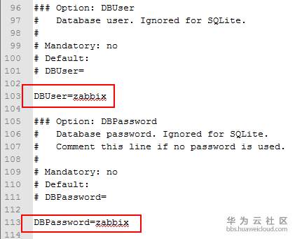

zabbix_server配置文件修改,主要设置好连接数据的数据库名称、登陆账号还有密码。
# vi /usr/local/zabbix/etc/zabbix_server.conf

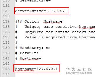

zabbix_agentd配置文件修改,主要配置好zabbix server的IP地址;
# vi /usr/local/zabbix/etc/zabbix_agentd.conf
将配置文件中的Server、ServerActive、Hostname参数设置成zabbix服务器的IP地址即可,本次安装的zabbix_agentd和zabbix_server在同一服务器上,所在IP地址为本机IP地址。

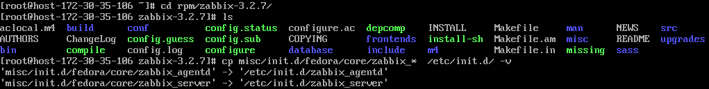

将源码包中提供的init.d启动脚本拷贝到系统中:
# cp misc/init.d/fedora/core/zabbix_*  /etc/init.d/ -v

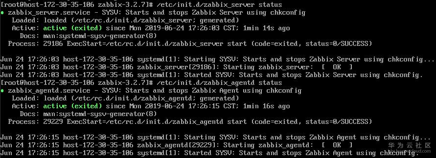

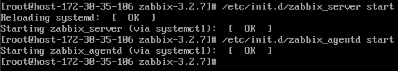

5.1.3        启用服务
# /etc/init.d/zabbix_server start
# /etc/init.d/zabbix_agentd start
# /etc/init.d/zabbix_server status

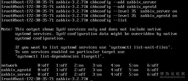

5.1.4        设置服务开机自启动
# chkconfig --add zabbix_server
# chkconfig --add zabbix_agentd
# chkconfig --level 35 zabbix_server on
# chkconfig --level 35 zabbix_agentd on
# chkconfig –list

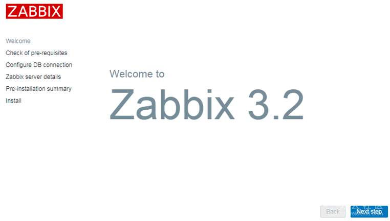

6      浏览器登录安装和配置
6.1      浏览器安装
浏览器输入http://+主机地址+/zabbix/

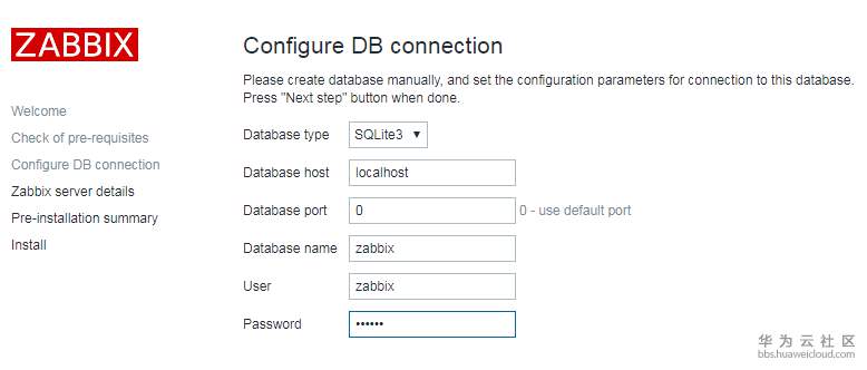

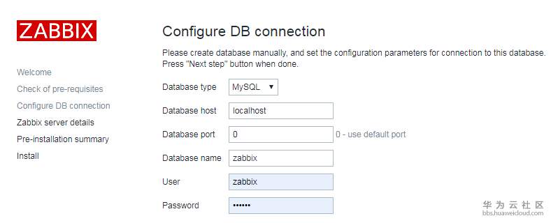

配置数据库连接:
注意这里数据库端口设置0表示默认3306端口。
数据库名称、账号名字、密码等信息根据之前创建数据库时的设置来添加,这里只用添加“Password”项为“zabbix”即可。

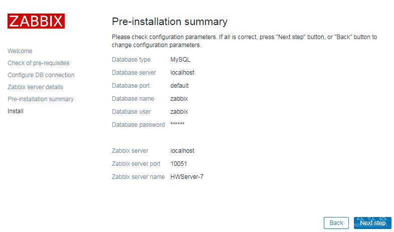

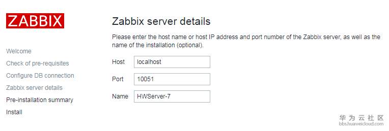

Zabbix服务器的配置,主要有三个参数:host、port、name
前二个参数默认即可,Name为zabbix服务器的名字,可以根据自己情况而设置,这里设置成HWServer-7。

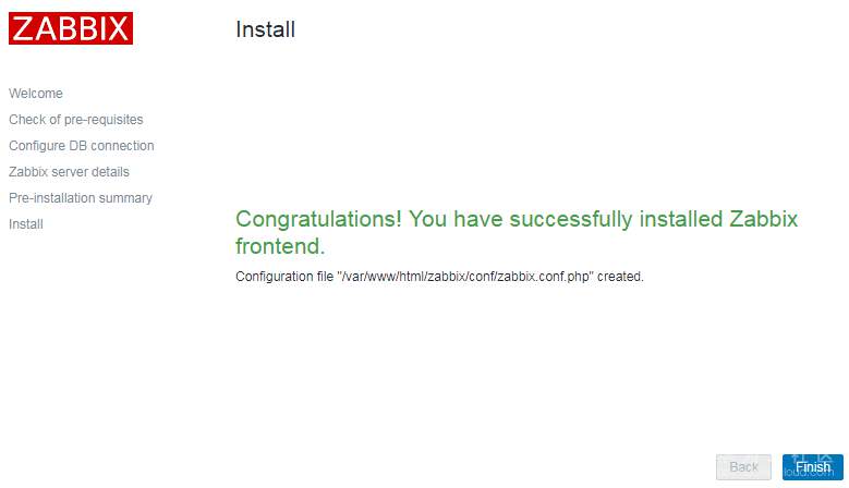

最终信息设置如下:
安装成功:

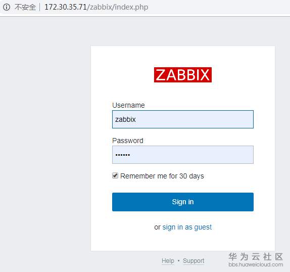

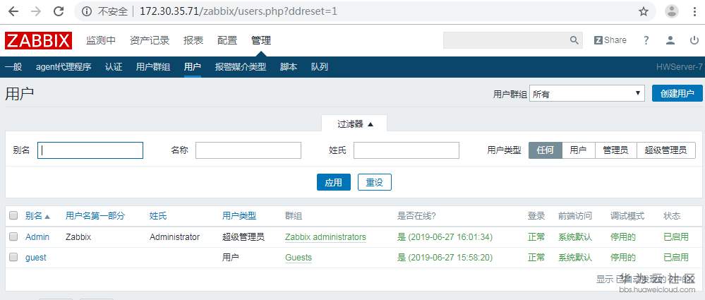

6.2      登录配置

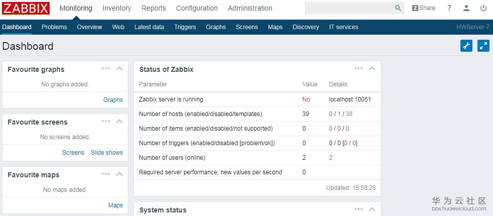

此处的用户名和密码并不是数据库的用户名和密码。此处的默认账号是“Admin”,密码是“zabbix”。
Zabbix界面如图:

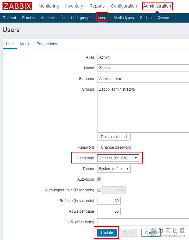

6.3      将Zabbix界面语言设置为中文
最终呈现如图:

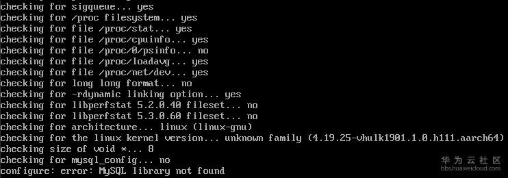

7.3      编译的时候出现configure: error: MySQL library not found或者not found mysqlclient library。
在/usr/bin/目录下将mysql_config文件内容替换,替换的内容可以联系楼主获取。

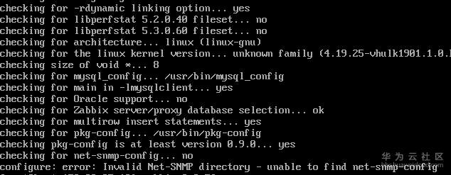

7.4      编译的时候出现configure: error: Invalid Net-SNMP directory - unable to find net-snmp-config。
# yum install net-snmp-devel

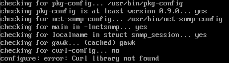

7.5      编译的时候出现configure: error: Curl library not found。
# yum install curl-devel

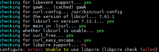

7.6      编译的时候出现configure: error: Unable to use libpcre (libpcre check failed)。
# yum install pcre-devel

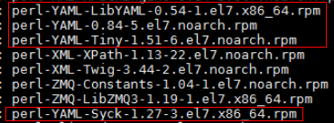

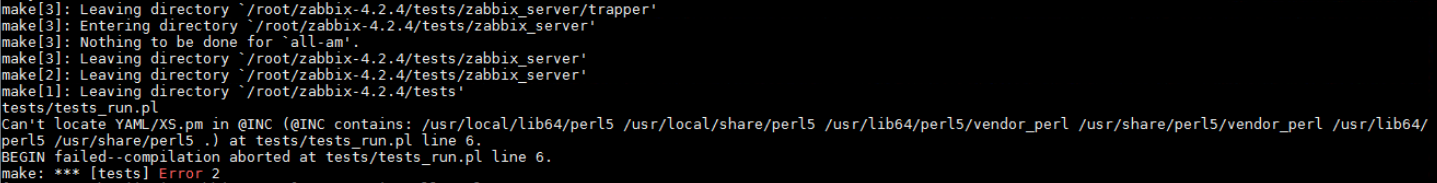

7.8      make tests的时候出现Can’t locate YAML/XS.pm in @INC at tests/tests_run.pl
缺少组件导致,使用指令# yum install perl_YAML*安装即可。

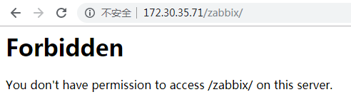

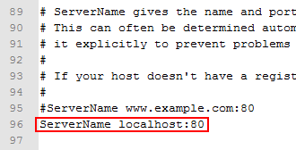

7.10   浏览器访问/zabbix/的时候显示Forbidden
权限受阻,将/usr/local/zabbix的权限设置为0777,使用命令# systemctl restart httpd重启apache服务即可。
如果还是不行,检查apache的配置问题:打开/etc/httpd/conf/httpd.conf文件,添加如下内容
然后使用命令# systemctl restart httpd重启apache服务即可。

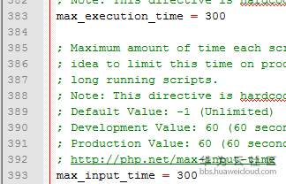

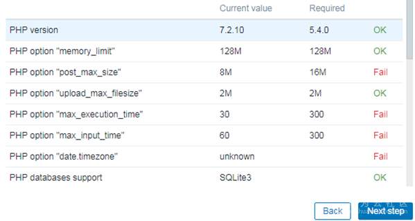

7.11   浏览器安装的时候有错误报警
这里有4个错误报警,该页面出现的所有问题都必须全解决完后才能点Next step进行一下步操作;对缺少模块的须要重新编译相应模块并加载,大部分参数只须要修改PHP配置文件即可满足条件,针对上面4个错误提示来修改PHP配置文件(/etc/php.ini):
将post_max_size从8M修改为16M:
将max_execution_time从30修改为300,将max_inpu_time从60改为300:
添加亚洲时区:
修改完php.ini后重启apache服务即可。

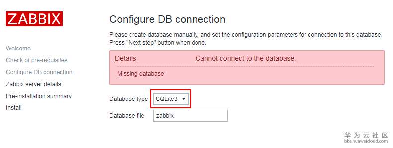

7.12   浏览器安装的时候数据库选项只有SQLite3,导致没法连接数据库
这是缺乏php与MYSQL的连接组件导致的,在旧版本PHP中为php-mysql,此处PHP7.2版本中则为pho-mysqlnd。由于公司的euler2.3和2.8的源均不提供该组件,下面列出一个官方下载渠道(有关PHP的安装内容请查阅“PHP 7.2.10安装指导-ARM”):https://www.rpmfind.net/linux/fedora/linux/releases/29/Everything/aarch64/os/Packages/p/php-mysqlnd-7.2.10-1.fc29.aarch64.rpm
将其上传至服务器后,使用# rpm -Uvh *.rpm安装即可。
