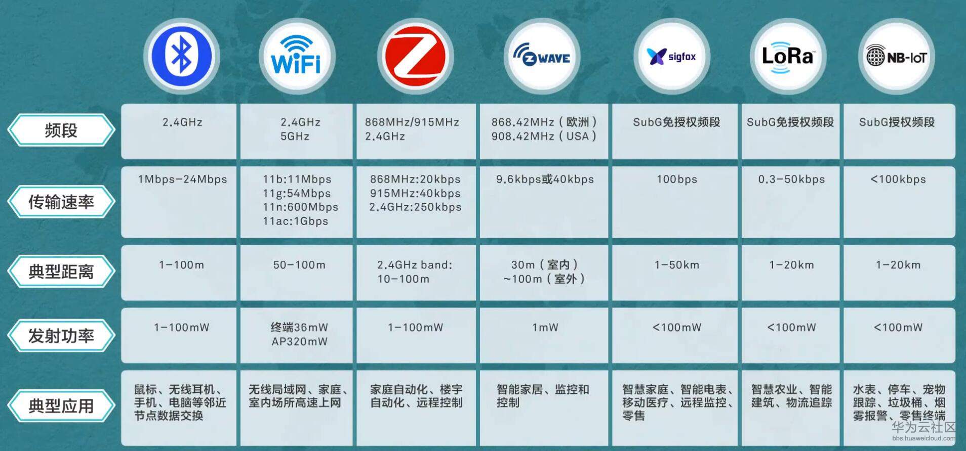

随着通信技术与物联网的发展,LPWA(低功耗广域网)被提出。
LPWA
  1. sigfox:sigfox运用了UNB(超窄带)技术,具有可拓展、高容量、简单、星型拓扑等特点。
  2. LoRa:LoRa是基于开源MAC层协议的通信标准。具有可扩频、超远距离传输的特点。
  3. NB-IoT:NB-IoT构建于运营商蜂窝网络,可直接部署在GSM、LTE、UMTS网络。适用于垂直行业业务,如远程抄表、资产跟踪。
下图为上述无线通信技术的细节参数对比:
物联网通信协议和标准多种多样,目前仍处于百家争鸣、逐步演变的阶段。
