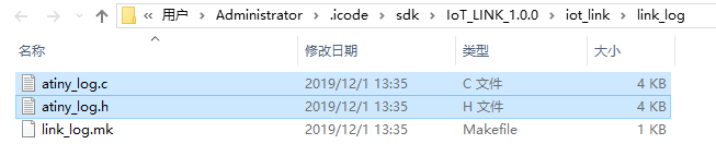

atiny_log组件的源码非常简单,只有两个文件:
  • atiny_log.h:组件定义;
  • atiny_log.c:组件实现;
在使用的时候只需要包含头文件<atiny_log.h>即可。

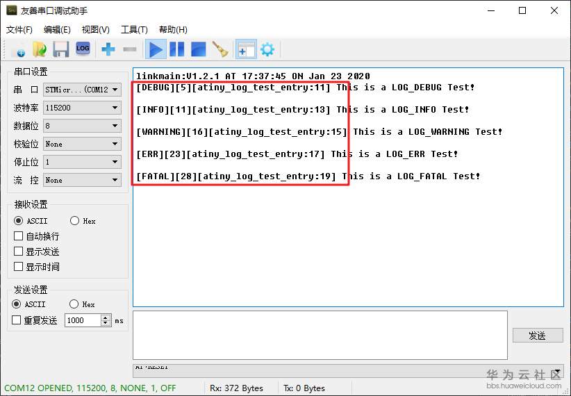

编译,下载到开发板中,串口输出如下:
可以看到除了正常和使用printf相同的输出之外,还加上了一些日志信息,分别为:
  • 该条日志的日志等级;
  • 当前系统运行时间;
  • 该条日志所在的文件以及该行所在位置;

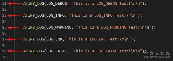

可以看到,日志输出的行号和实际文件中的行号保持一致,这样一来,在哪儿出现问题一目了然,非常方便:
