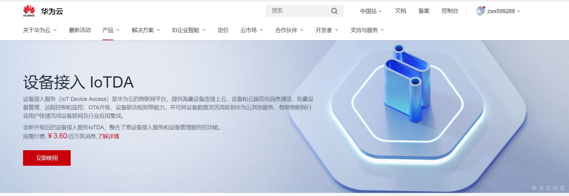

请在 设备接入服务页面,进行账号申请。如您已有调测账号则无需重复申请

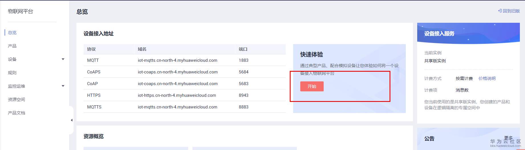

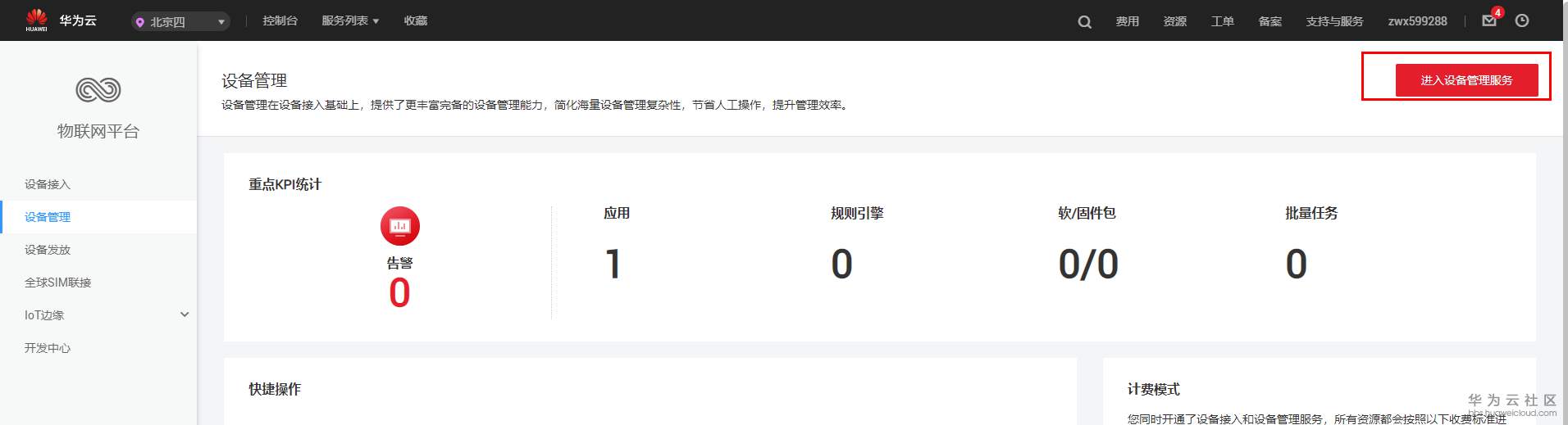

        登录华为云,设备接入服务,进入设备管理界面

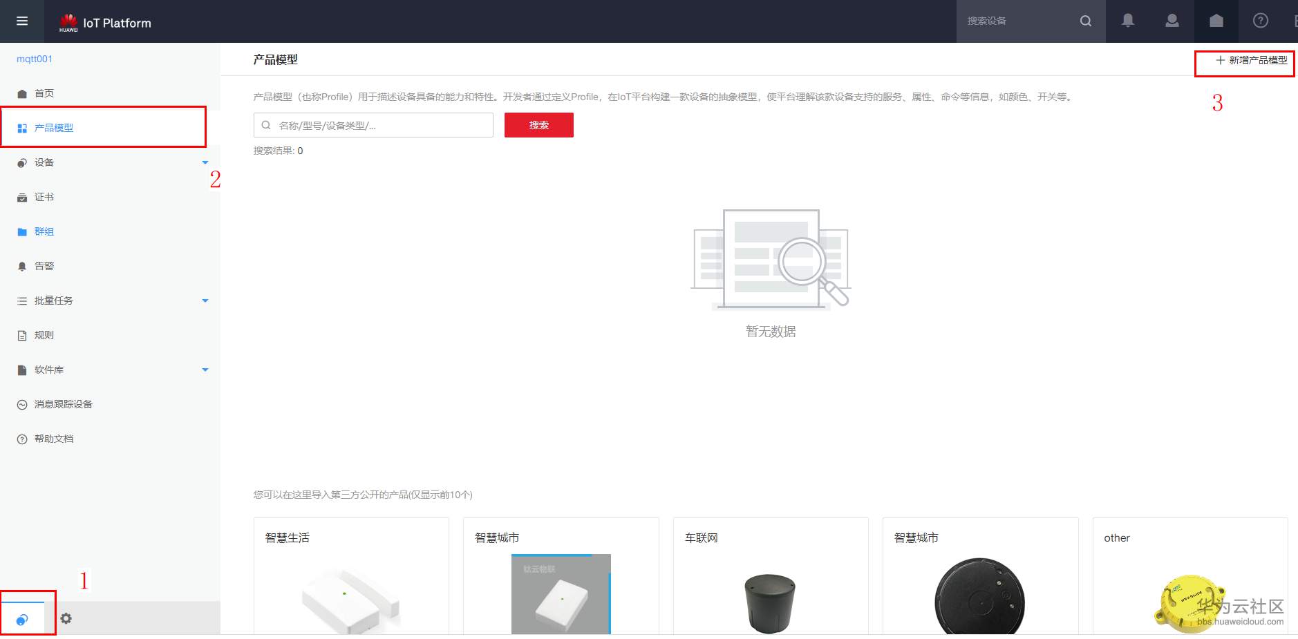

③根据设备的类型,创建或者上传相应的产品模型(具体可参考产品开发指引)

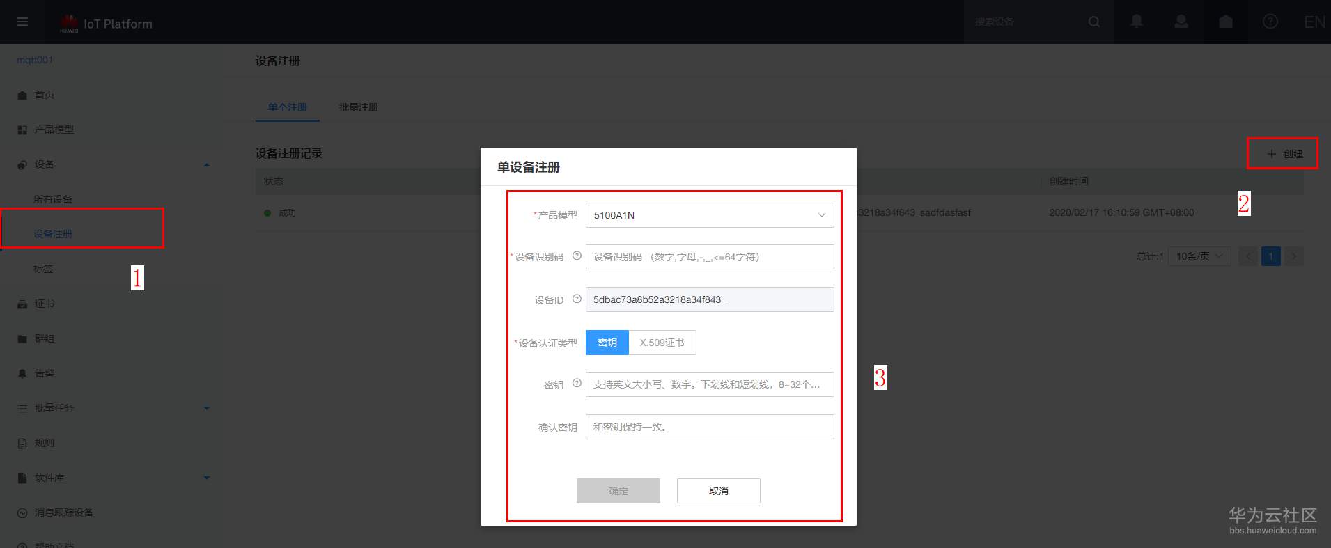

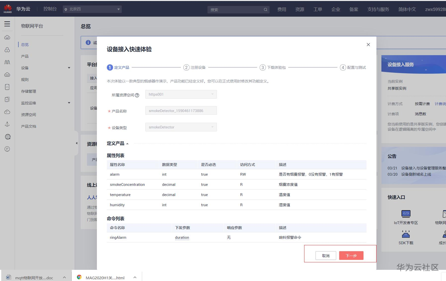

        ④设备注册:选择相应的产品模型,注册设备并保存设备秘钥
  ⑤设备数据上报:根据文档中的内容,运行demo,设备数据上报成功,并能看到数据,参考mqtt协议接入(或者参考--文档)

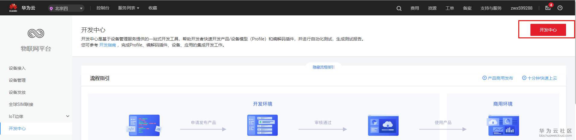

        ① 登录华为云,进入开发中心

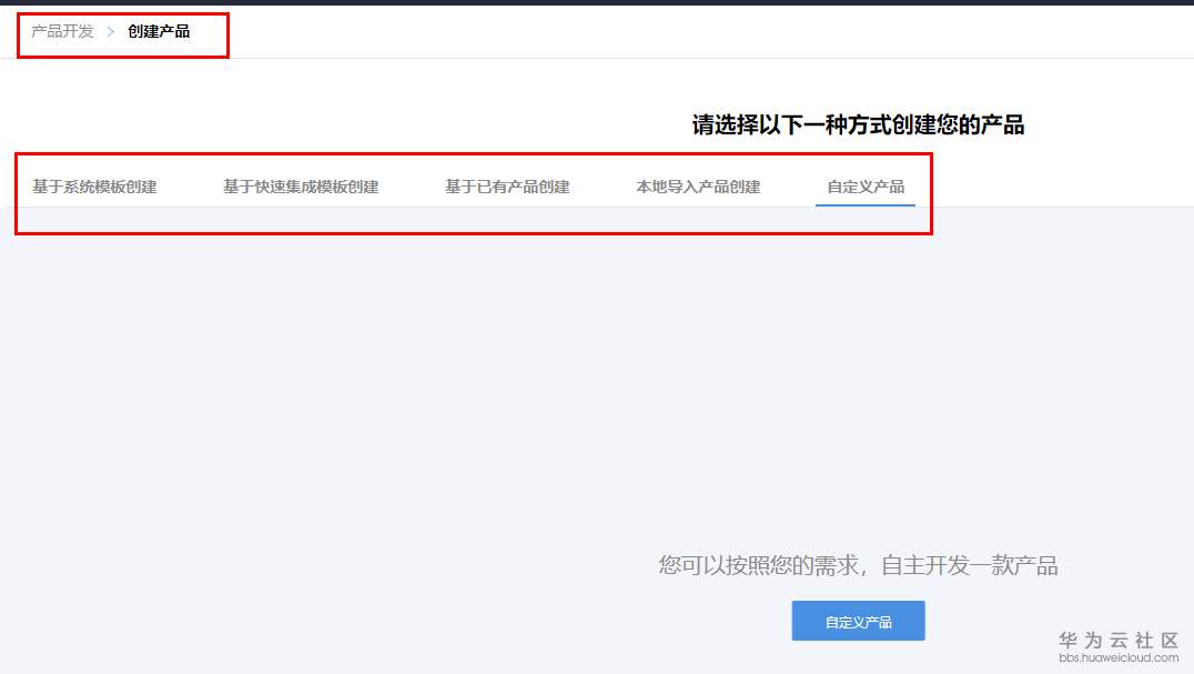

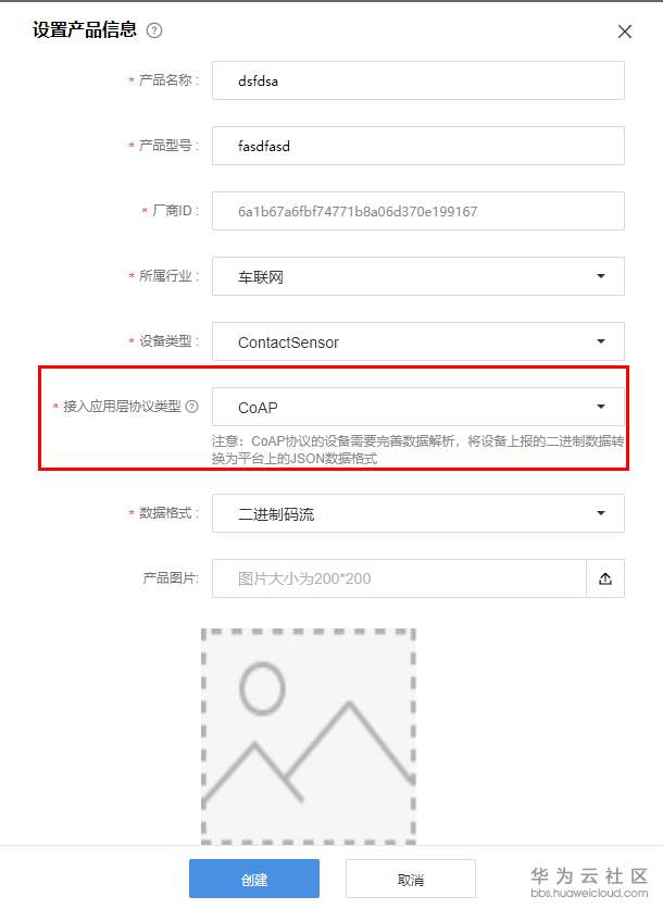

        ③进入产品,新建对应网关的产品(若有产品模型可直接上传)
        协议选择(此处以自定义为产品模型)

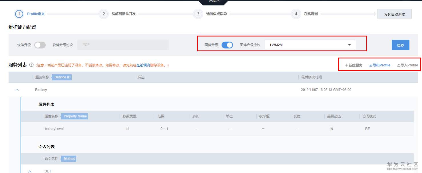

        ④profile定义(若有线下profile可以导入profile),点击新建服务

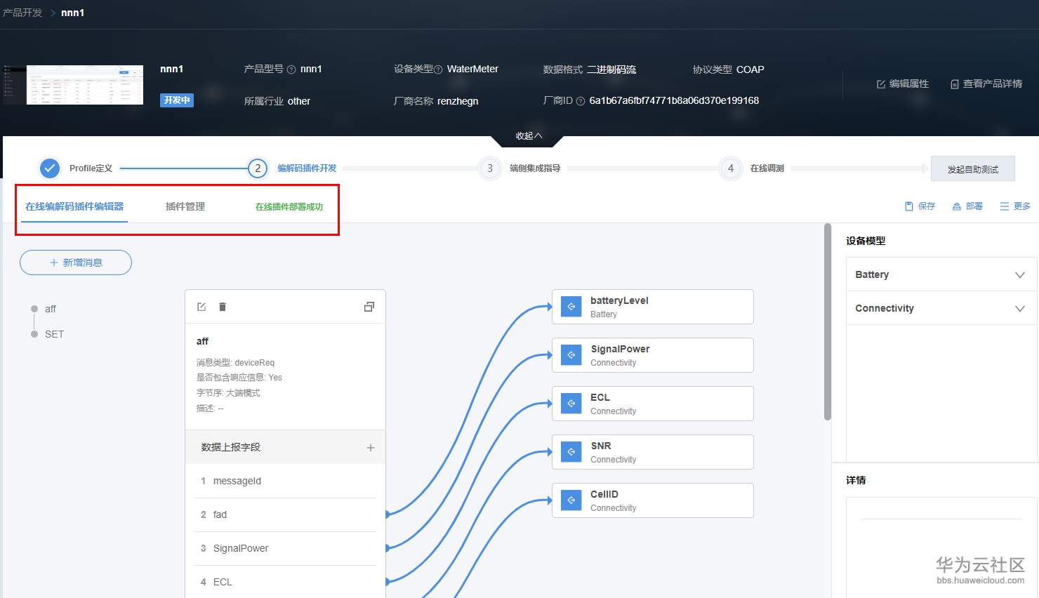

        ⑤编解码插件开发(可线下离线上传)和端测集成指导(可以进入指导,提供相应的demo)

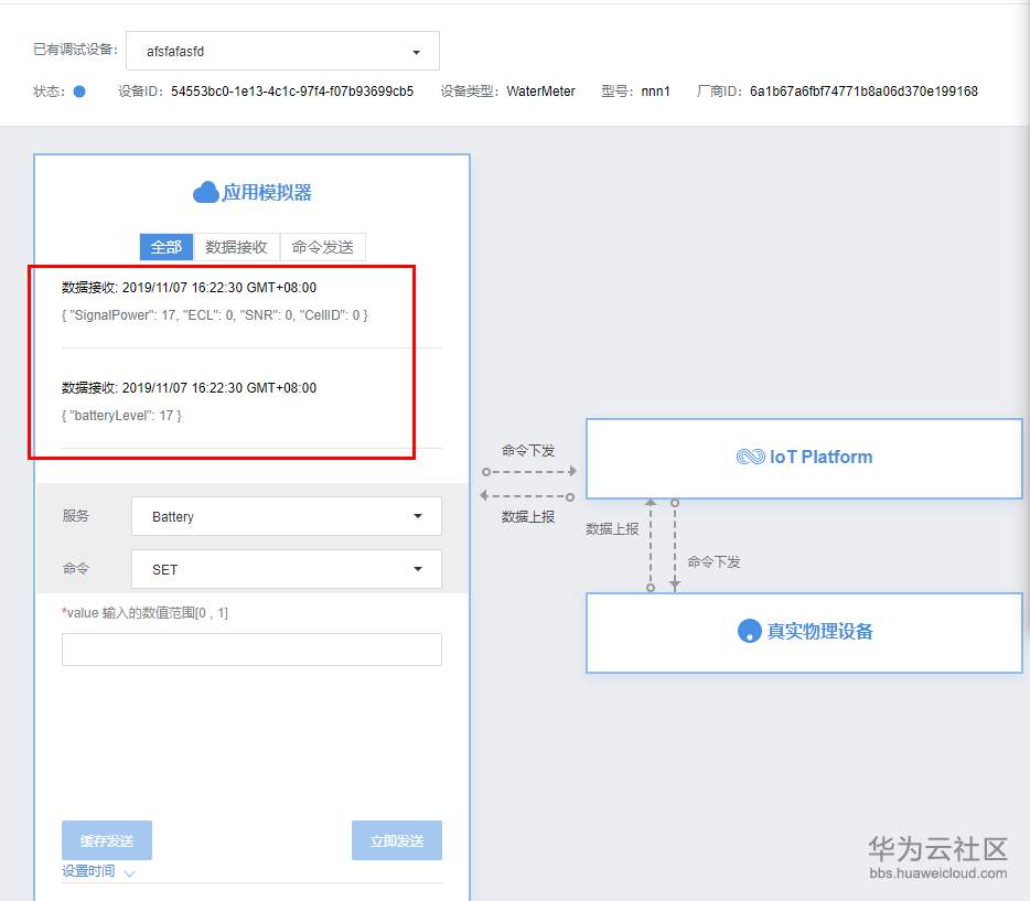

        ⑥在线调测(创建一个虚拟设备,或者用真实设备进行测试)

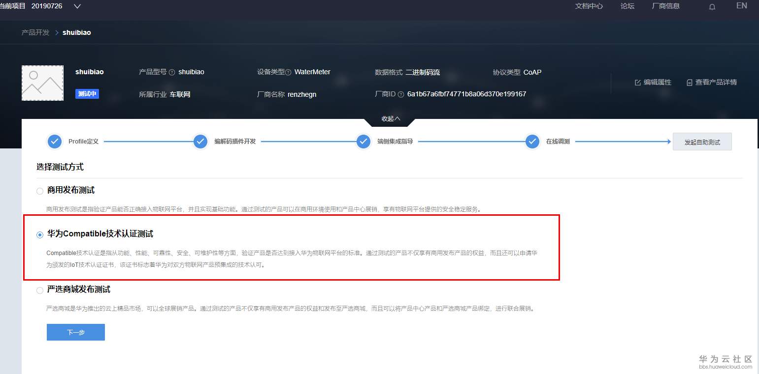

        ⑦发起自助测试(选择相应的测试方式,这里以compatible为例)进入下一步

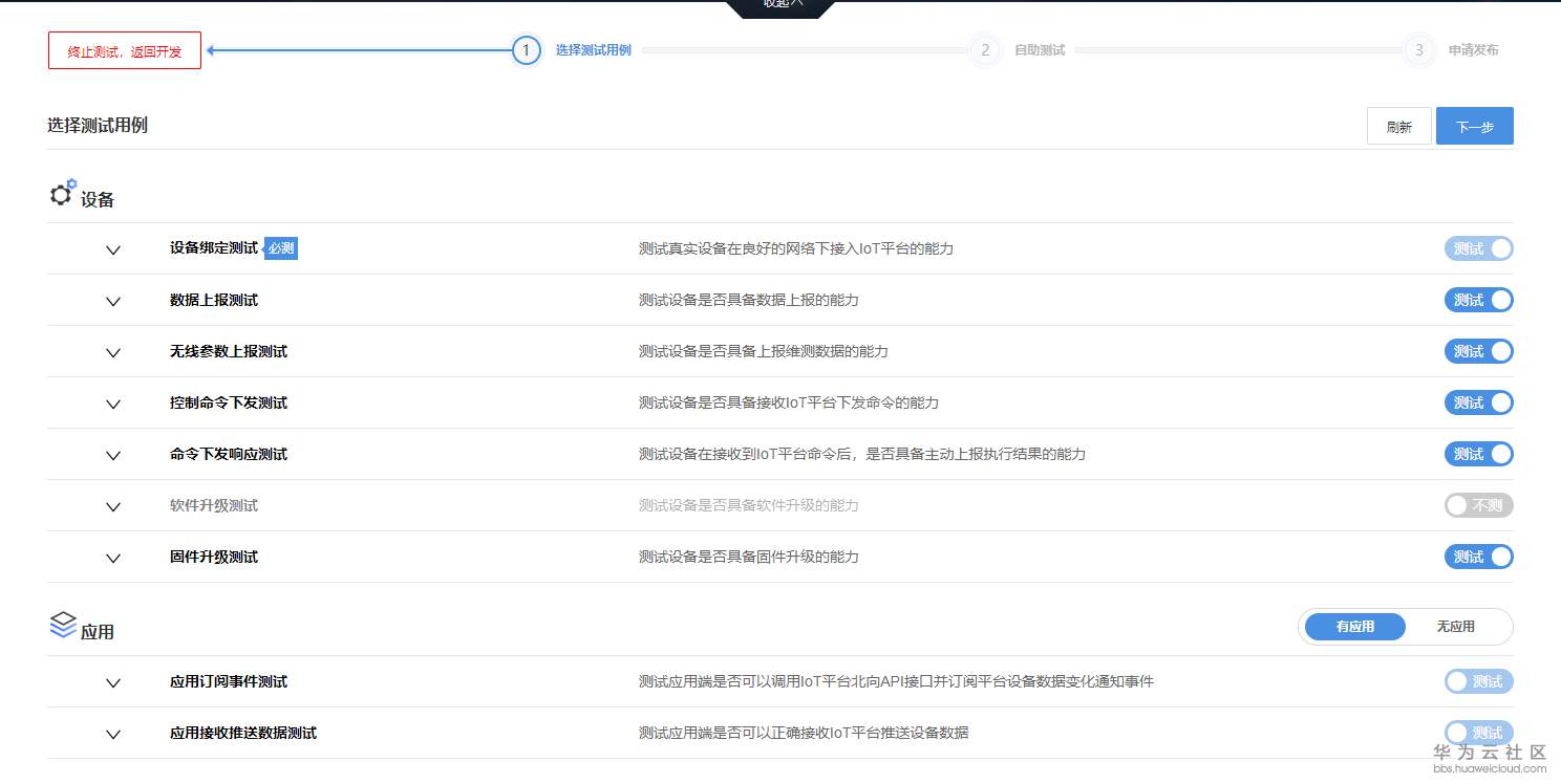

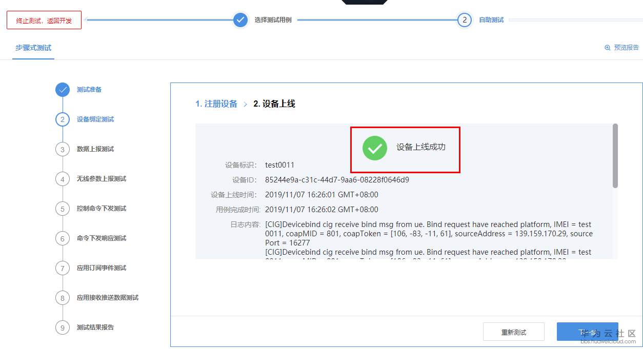

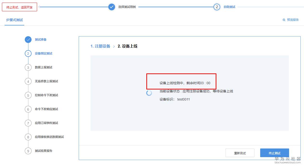

     ⑧自助测试(如图)开始测试,准备好设备,开始测试(详细可参考文档:自助测试)
        1)设备绑定

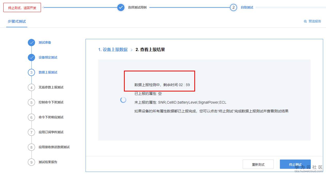

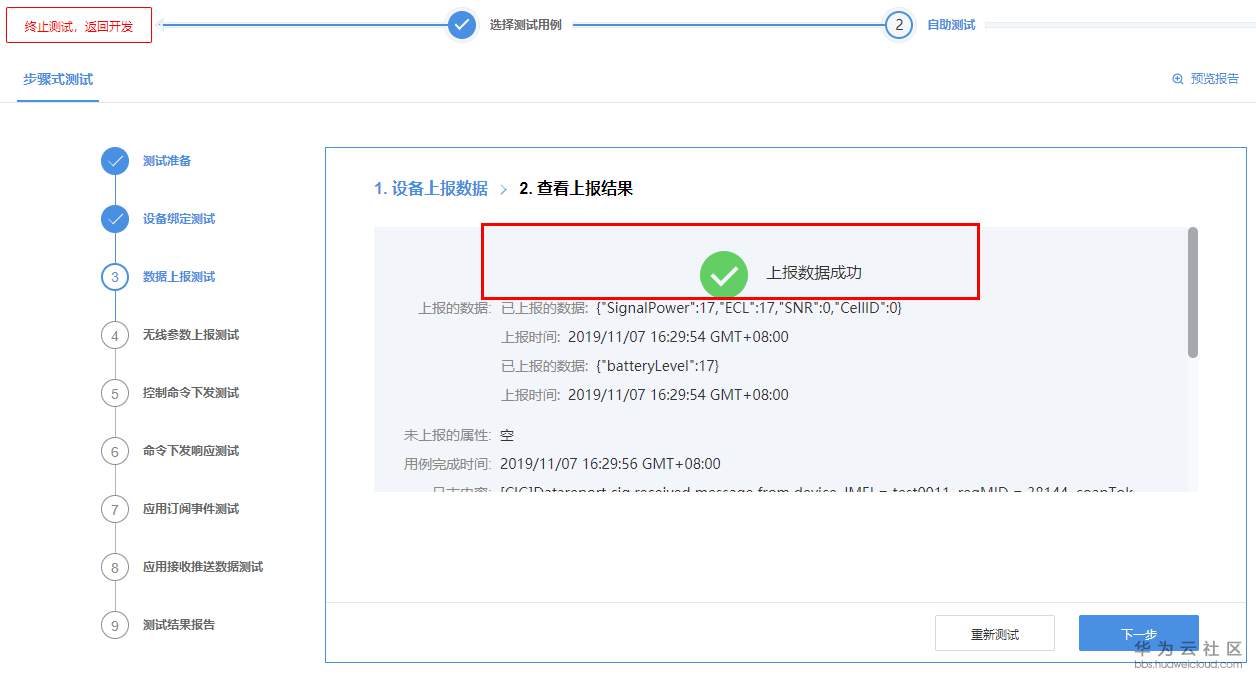

        2)数据上报测试(点击测试,终端上报一条数据)

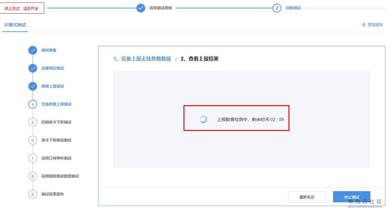

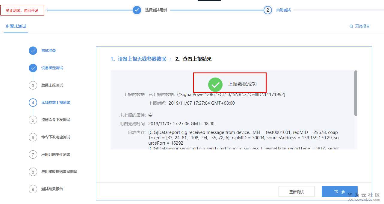

1581496744601849.png        3)无线性能上报测试(上报一条无线性能数据,等待用例执行成功)

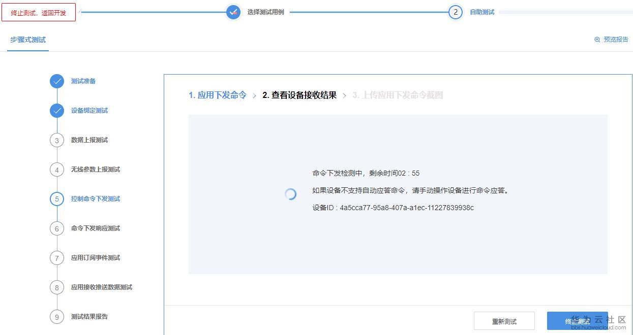

1581496911818625.png        4)控制命令下发测试(下发一条命令)终端响应成功)

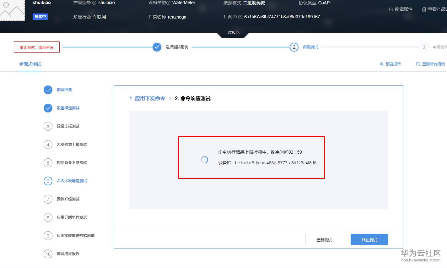

1581496953360123.png        5)命令下发响应测试(下发一条命令,终端做出响应并执行成功)

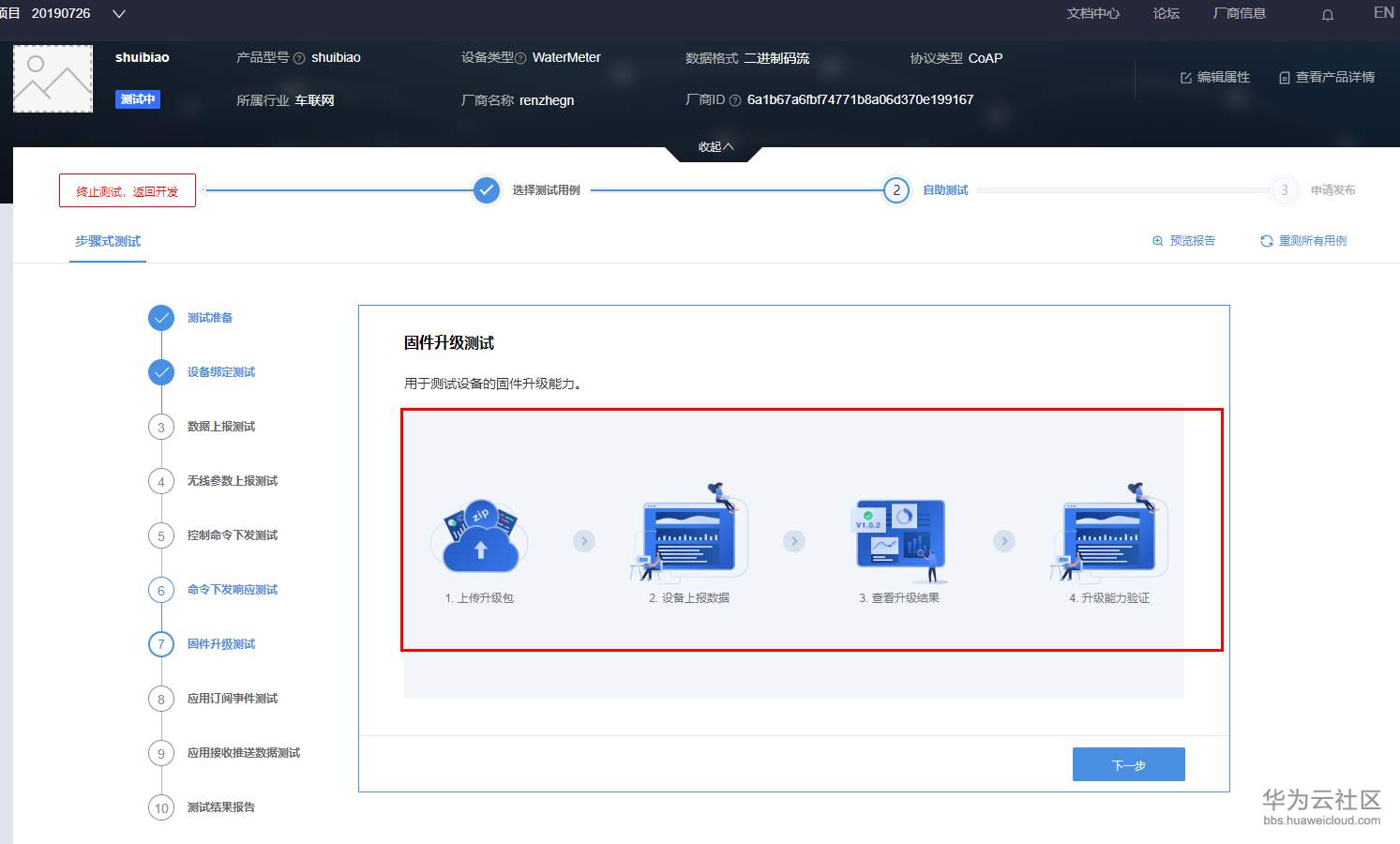

1581497089106132.png        6)固件升级

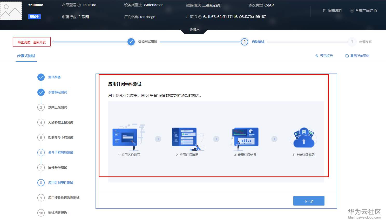

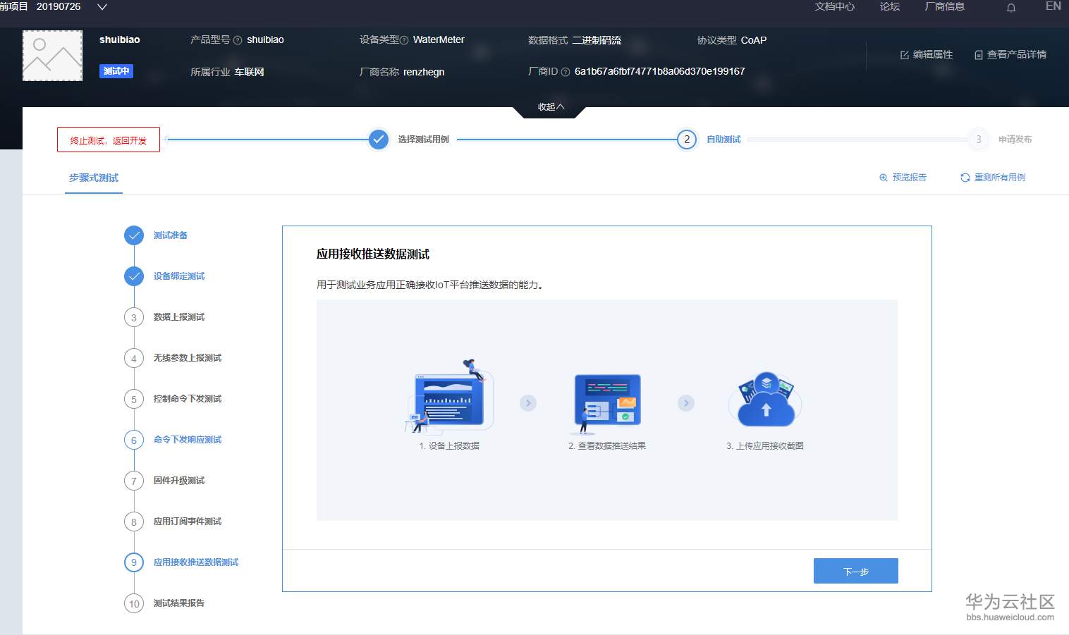

1581497144472160.png        7)应用订阅事件测试(根据流程,提交相应的信息截图)
        8)应用接收推送数据测试

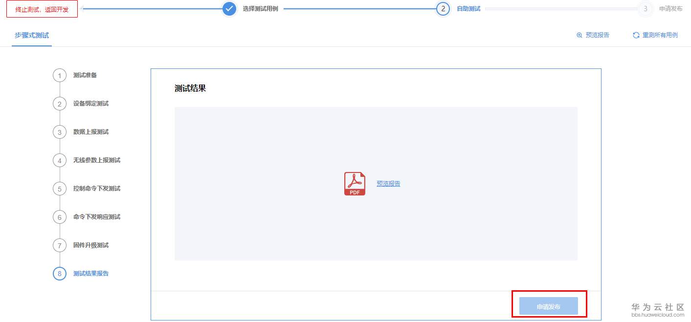

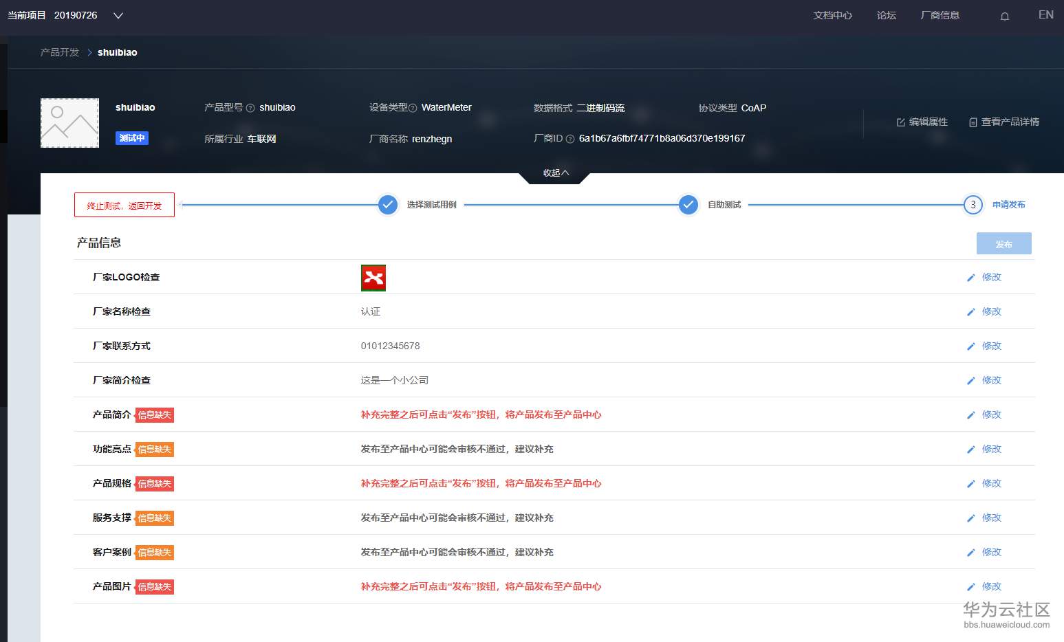

        9)测试结果报告
        提示:若存在部分信息未提交,在此页面麻烦补全信息

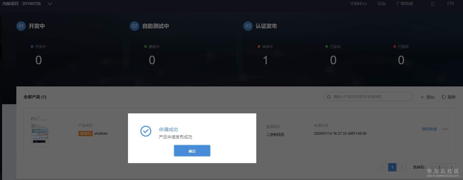

        10)待自助测试完成后,申请发布测试报告,等待审核

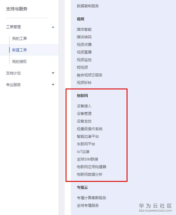

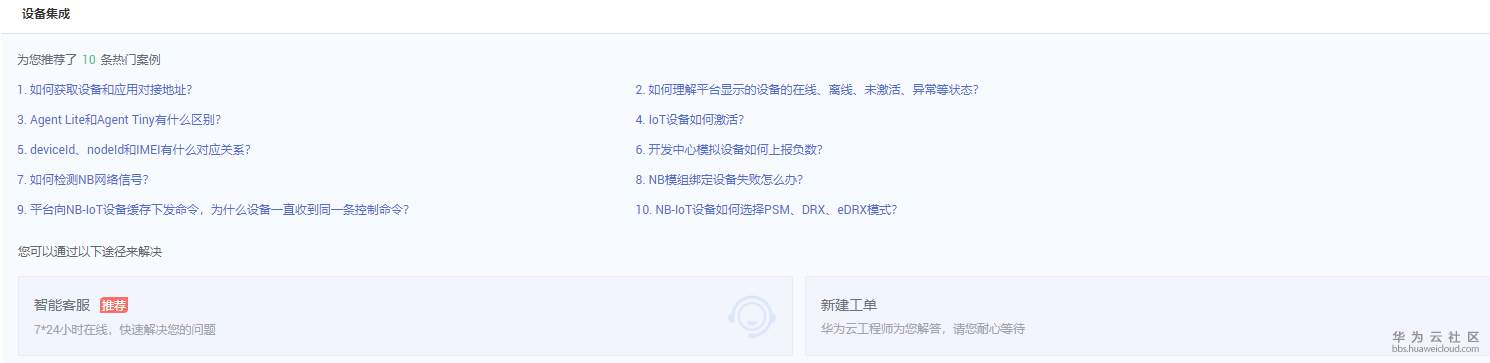

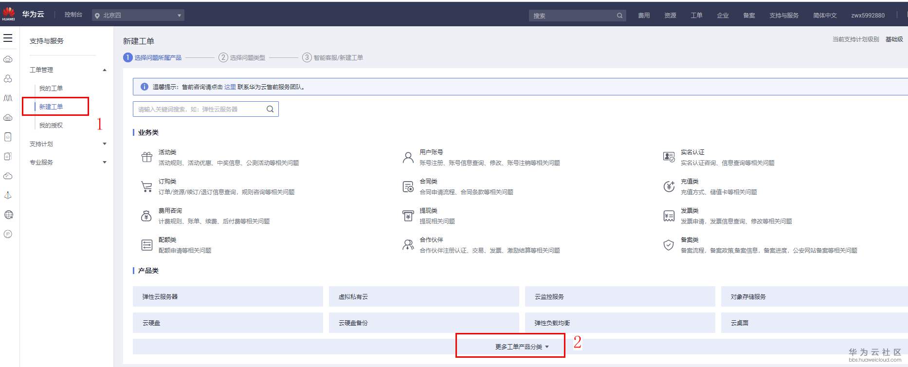

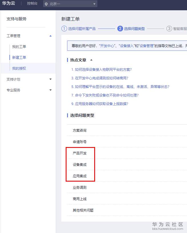

        如果您在集成开发过程中遇到疑问,可以邮件反馈问题,问题发送至iotadmin@huawei.com,或者进入 IoT开发者专区开发者论坛,选择对应板块,查阅经验分享精华帖,或者其他更多问题或信息可以到社区提单,如下截图。(麻烦尽可能的提供详细的问题描述,我们可以尽快的帮您找到解决办法)
然后下拉选择物联网相关的工单类型,选择新建工单,根据问题类型选择相应的工单。
其中有推荐热门案例,如果其中有你需要的问题,也可以点击热门案例,寻找解决办法。
