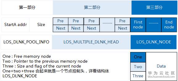

1.2.1. DLINK 动态内存管理算法
DLINK动态内存管理结构如下图所示:
第一部分
堆内存(也称内存池)的起始地址及堆区域总大小。
第二部分
本身是一个数组,每个元素是一个双向链表,所有free节点的控制头都会被分类挂在这个数组的双向链表中。
第三部分
占用内存池极大部分的空间,是用于存放各节点的实际区域。

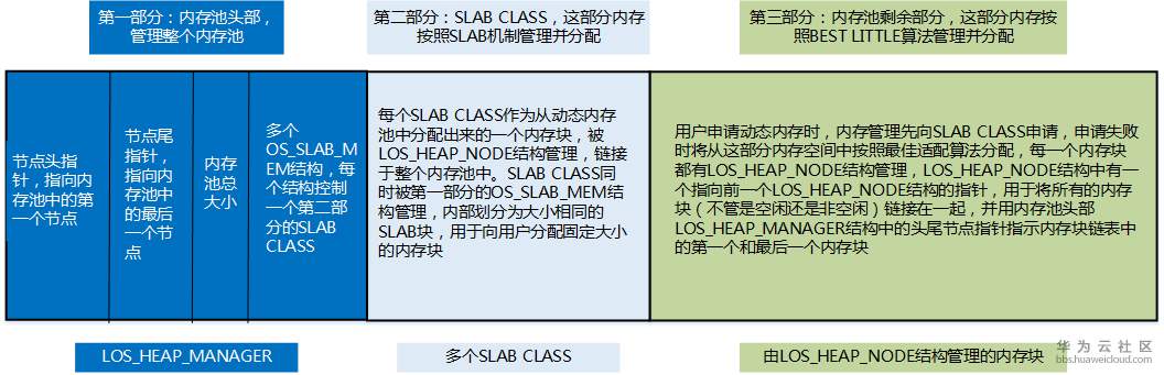

1.2.2. BEST LITTLE 算法(重点)
LiteOS 的动态内存分配支持最佳适配算法,即 BEST LITTLE,每次分配时选择内存池中最小最适合的内存块进行分配。
LiteOS 动态内存管理在最佳适配算法的基础上加入了 SLAB 机制,用于分配固定大小的内存块,进而减小产生内存碎片的可能性。
LiteOS 内存管理中的 SLAB 机制支持可配置的 SLAB CLASS 数目及每个 CLASS 的最大空间。
现以 SLAB CLASS 数目为 4,每个 CLASS 的最大空间为 512 字节为例说明 SLAB 机制:
在内存池**有 4 个 SLAB CLASS,每个 SLAB CLASS 的总共可分配大小为 512 字节,第一个 SLAB CLASS 被分为 32 个16 字节的 SLAB 块,第二个 SLAB CLASS 被分为 16 个 32字节的 SLAB 块,第三个 SLAB CLASS 被分为 8 个 64 字节的 SLAB 块,第四个 SLAB CLASS 被分为 4 个 128 字节的 SLAB 块。这 4 个 SLAB CLASS 是从内存池中按照最佳适配算法分配出来的。
初始化内存管理时,首先初始化内存池,然后在初始化后的内存池中按照最佳适配算法申请 4 个 SLAB CLASS,再逐个按照 SLAB 内存管理机制初始化 4 个 SLAB CLASS。
每次申请内存时,先在满足申请大小的最佳 SLAB CLASS 中申请,(比如用户申请 20 字节内存,就在 SLAB 块大小为 32 字节的 SLAB CLASS 中申请),如果申请成功,就将 SLAB 内存块整块返回给用户,释放时整块回收。如果满足条件的 SLAB CLASS 中已无可以分配的内存块,则继续向内存池按照最佳适配算法申请。需要注意的是,如果当前的 SLAB CLASS 中无可用 SLAB 块了,则直接向内存池申请,而不会继续向有着更大 SLAB 块空间的 SLAB CLASS 申请。
释放内存时,先检查释放的内存块是否属于 SLAB CLASS,如果是 SLAB CLASS 的内存块,则还回对应的 SLAB CLASS 中,否则还回内存池中。

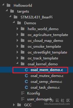

首先打开上一篇使用的 HelloWorld 工程,基于此工程进行实验。
在Demo文件夹右击,新建文件夹osal_kernel_demo
用于存放内核的实验文件(如果已有请忽略这一步)。
接下来在此文件夹中新建一个实验文件 osal_mem_demo.c
,开始编写代码:

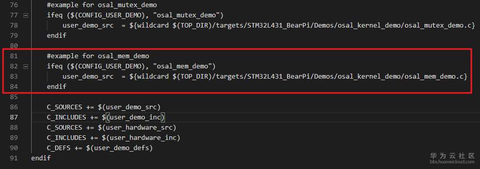

编写完成之后,要将我们编写的 osal_mem_demo.c文件添加到makefile中,加入整个工程的编译:
这里有个较为简单的方法,直接修改Demo文件夹下的user_demo.mk配置文件,添加如下代码:
#example for osal_mem_demo
ifeq ($(CONFIG_USER_DEMO), "osal_mem_demo")
user_demo_src = ${wildcard $(TOP_DIR)/targets/STM32L431_BearPi/Demos/osal_kernel_demo/osal_mem_demo.c}
endif
添加位置如图:
这段代码的意思是:
如果 CONFIG_USER_DEMO 宏定义的值是osal_mem_demo
,则将osal_mem_demo.c
文件加入到makefile中进行编译。

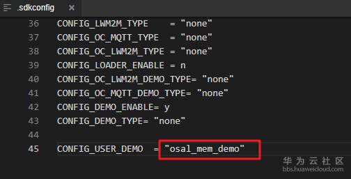

那么,如何配置 CONFIG_USER_DEMO 宏定义呢?在工程根目录下的.sdkconfig
文件中的末尾即可配置:
因为我们修改了mk配置文件,所以点击重新编译按钮进行编译,编译完成后点击下载按钮烧录程序。
