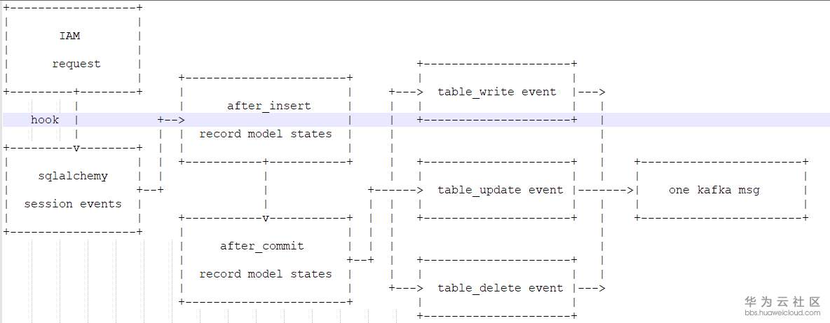

         后来我们找到了第三种方法,在P层解决。通过Sqlalchemy的ORM事件机制,对指定的表的增删改动作进行监听,缓存起来,在请求结束时,以完整的消息以kafka方式推送出去。
ORM event代码示例
       如下面代码所示,我们对credential表的增删改动作进行了hook监听,先尝试放置在了协程tmp信息中,如果事物回滚,则对tmp信息进行清理,事物成功提交后,再统一组装发出给kafka。在ORM中,增加to_kafka_msg转换方法,对敏感信息或者无用信息进行处理。
