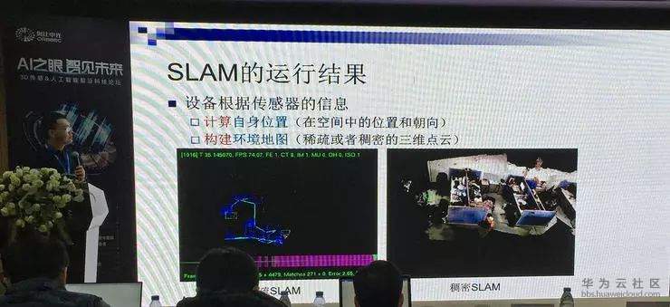

SLAM,同时定位与地图构架,是机器人和计算机视觉领域的基本问题。
SLAM 技术的运行结果要计算设备自身在空间中的位置和朝向,同时还要构建周围环境的地图。根据构建的环境地图包含的信息不同,可以分为稀疏 SLAM 和稠密 SLAM,前者只包含三维点云,后者同时也要采集重建几何和纹理。

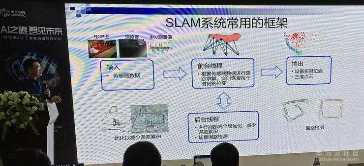

经过几十年的发展,SLAM 系统常用的技术框架已经基本成熟,主要可以分为输入、前台线程、后台线程、输出四个组成部分。

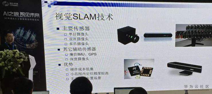

视觉 SLAM 自然是以视觉输入为主,单目、双目、多目摄像头方案都有。如今也可以结合其他的辅助传感器的信号,进一步提高解算精度。

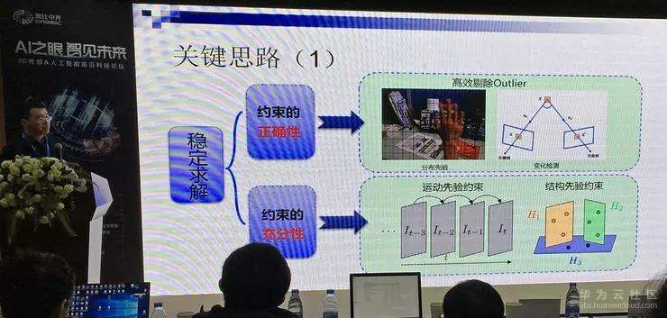

视觉 SLAM 从视觉信号输入,重建场景三维信息的基本原理是多视图几何方程求解。不过,高效、稳定的求解有一定难度,尤其在动态 SLAM 中,场景在变化,有outliner,甚至场景有遮挡。章国锋教授介绍了几个关键思路。

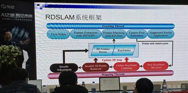

章国锋教授设计的视觉 SLAM 解决方案是 RDSLAM。这个系统可以根据实时视频信号输入检测、追踪场景中的动态变化。

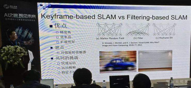

相比于更传统的基于滤波器的 SLAM 方法,基于关键帧的方法有较多优点,但对强旋转很敏感。RDSLAM 就是一种基于关键帧的方法。

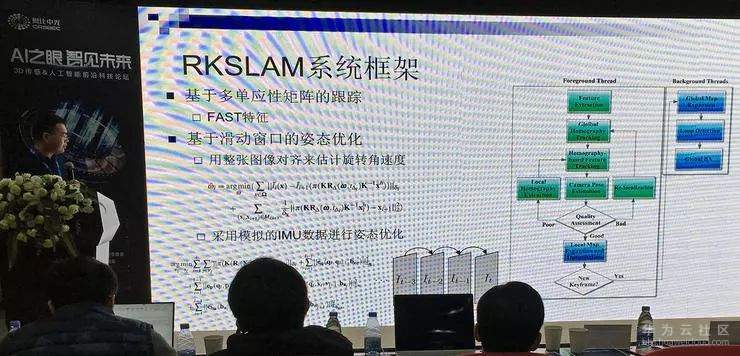

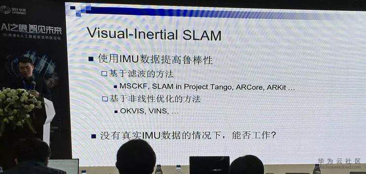

机器人领域的应用中大量使用视觉惯性 SLAM,就是结合机器人 IMU (惯性测量单元)采集的数据计算视角运动,在它的帮助下提高鲁棒性。那么没有搭载 IMU 的设备能否借鉴这种思路呢?由于绝大多数情况下摄像头的移动线速度较低(米/秒 级),影响不大,重点计算角速度即可,章国锋教授认为这种思路是可行的。也就是在没有真实 IMU 数据时,通过采集的数据数据模拟计算 IMU 数据。
根据这个思路,他们针对移动场景提出 RKSLAM。

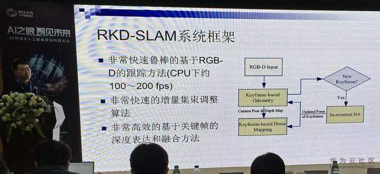

而后还衍生出基于 RGB-D 输入系统的视觉 SLAM 系统 RKD-SLAM,除 RGB 视觉信息之外增加的深度信息可以大幅提高鲁棒性,得以实现非常快速的增量集束调整;基于关键帧的重融合,消除累积误差;其中还使用了多种降低计算复杂度的方法,速度可以快一个数量级。

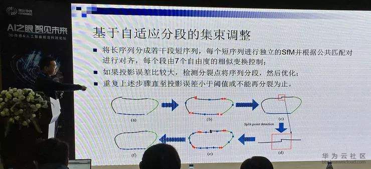

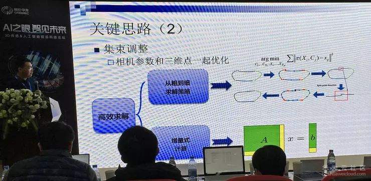

章国锋教授着重介绍了系统中使用的集束调整方法,把长序列分成多个短序列,分段优化,收敛快。在演示视频中,章国锋教授在自家小区中一边行走,一边随意用手机拍摄视频,他们的方法就能很好地重建出周围环境的三维模型,效果优于此前的方法。

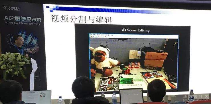

视觉 SLAM 技术的应用有很多。对于视频剪辑,可以移动、复制画面中的对象,隐藏或者添加对象,还可以增加时间停止特效,进行景深变换等。(上图视频中,在桌面上复制了一个同样的魔方)。

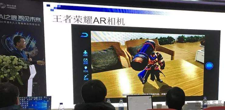

增强现实应用也是大家喜闻乐见的应用形式。图中演示的是王者荣耀 AR 人物,可以让游戏中的英雄在真是桌面上做出各种动作;高德地图有 AR 导航,可以在路面上显示一个助手带着你行走。AR 尺子也已经具备了一定的实用性,基于 RGB-D 惯性 SLAM 的 AR 测量,平均测量误差只有 2.6%。基于 TOF (飞行时间)的技术还可以具有遮挡处理的能力。

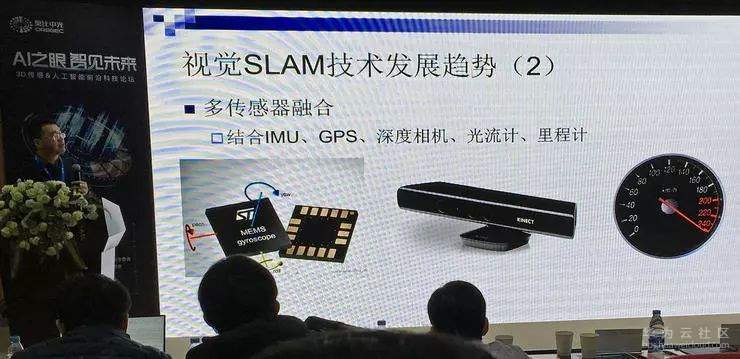

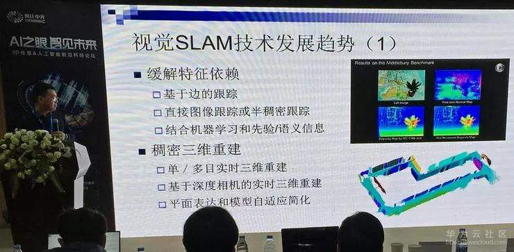

最后,章国锋教授展望了视觉 SLAM 的技术发展趋势。一方面,我们需要更先进的方法缓解视觉 SLAM 中的特征依赖,提高稳定性;另一方面,稠密 SLAM、TOF 做得还不够好、应用还不多。最后,多传感器融合也是一个发展方向。

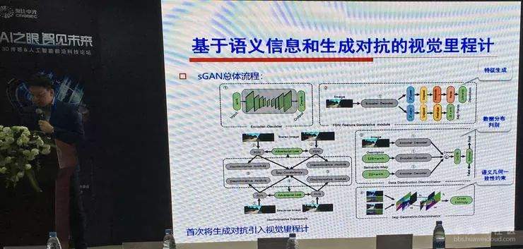

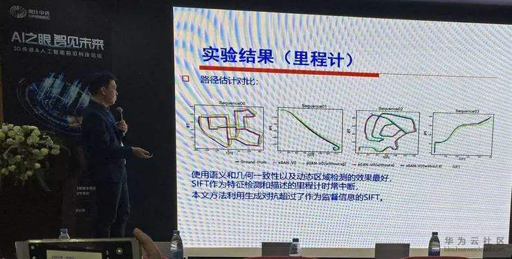

基于语义信息和生成对抗的视觉里程计
下一项研究是关于视觉里程计的。这是首次把生成式对抗引入视觉里程计的设计,但取得了不错的效果。
方法的总体流程是,用一个特征生成模块 FGN 生成特征,用一个 Discriminator 判别数据分布。这个 Discriminator 有三路输入,分别是图像、生成器输出的特征、语义图,然后把用 SIFT 方法生成的特征点和特征描述作为 Ground Truth。这样的做法解决了特征点检测和描述的问题。取特征部分比直接使用 SIFT 和 ORB 快,精度也更高。而且也解决了 SIFT 作为里程计时容易中断的问题。
他们的方法在许多场景下都取得了不错的表现,甚至最终的精度超过了作为监督信息的 SIFT 的精度。不过,由于方法中没有加入闭环检测,在高速、长路段的后期误差会升高。

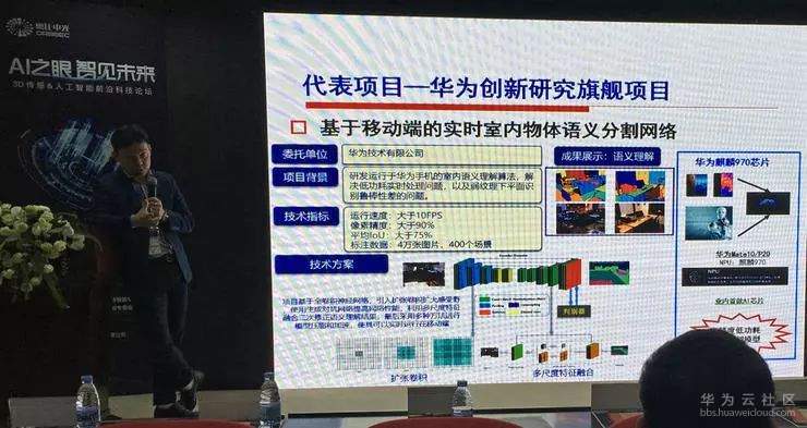

最后,纪荣嵘教授还简单介绍了实验室在视觉场景理解方面的多个项目,包括头戴式显示装备、AR 快速定位、基于神经网络压缩的人工智能芯片设计、端到端实时室内物体语义分割等,也是产学研结合的范例。
