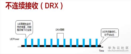

1.4.  NB-IOT省电技术1(DRX)多少?
答:
DRX周期在eNB配置,通过系统消息广播给UE。
•    UE在空闲态时,每DRX周期**一次寻呼信道,检查是否有行业务到达。
•    EPC在UE处于空闲态时接收到下行数据包,会缓存数据包,寻呼UE,触发UE建立空口连接,然后再转发下行数据包。
•    NB-IoT的DRX周期取值范围为:1.28s,2.56s,5.12s 或者10.24s。
•    IoT平台可以认为UE随时可达
•    适用有供电的设备比如路灯

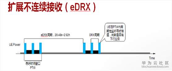

1.5.  NB-IOT省电技术2(eDRX)多少?
答:
在每个eDRX周期内,有一个寻呼时间窗口UE只在PTW内按DRX周期**寻呼信道,PTW外的时间处于睡眠态。
• eDRX周期长度、PTW窗口长度可配置,UE和MME之间进行协商,以MME下发给UE的值为准,MME可以根据 APN 或者 IMSI段 进行配置。
• EPC在PTW窗口外接收到下行数据包,会缓存数据包(对每个UE只能缓存一条),进入PTW时间窗口内时,MME寻呼UE,触发UE建立空口连接,然后再转发数据包给UE

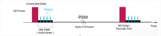

1.6.  NB-IOT省电技术3(PSM)多少?
答:
•      对于下行业务时延无要求的场景(如智能水表,下行业务主要为参数位置、固件升级等,可以等待UE发送上行数据进入连接态后再发起),可以使用PSM进一步节省终端功耗。
•      UE一旦接入PSM模式,将关闭接收机,不再接收空口的系统消息、寻呼消息,网络侧无法主动联系UE,只有等待UE需要发送上行数据(MO data)或者需要执行周期性位置更新(Periodic TAU)时,才会主动唤醒执行上行业务流程。
•      接收上行数据包后的5s内(根据基站非活动定时器来配置)认为是连接态,可以立即下发

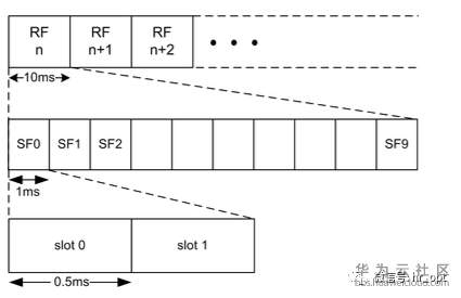

1.9.  NB-IoT帧结构是什么?
答:

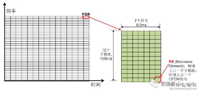

和LTE循环前缀(Normal CP)物理资源块一样,在频域上由12个子载波(每个子载波宽度为15KHz)组成,在时域上由7个OFDM符号组成0.5ms的时隙,这样保证了和LTE的相容性,对于带内部署方式至关重要。
每个时隙0.5ms,2个时隙就组成了一个子帧(SF),10个子帧组成一个无线帧(RF)。
这就是NB-IoT的帧结构,依然和LTE一样。
