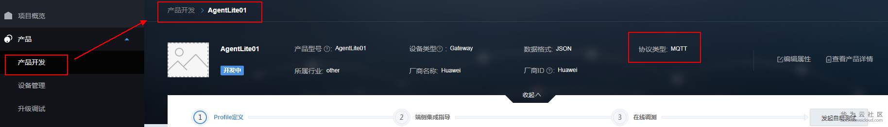

(1)查看产品信息
产品信息中的 协议类型 必须为MQTT

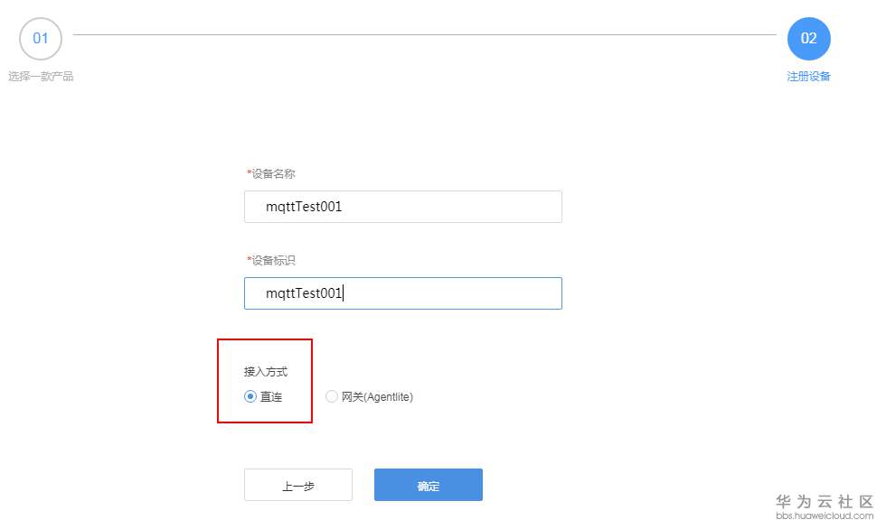

(2)注册设备
设备管理—>新增真实设备—>选择上面开发好的产品—>接入方式选择 直连

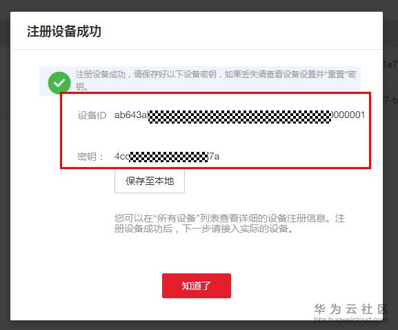

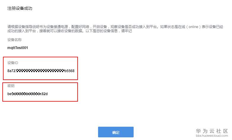

(3)注册设备成功之后需要保存的信息
保存设备ID和密钥,利用其构建clientID

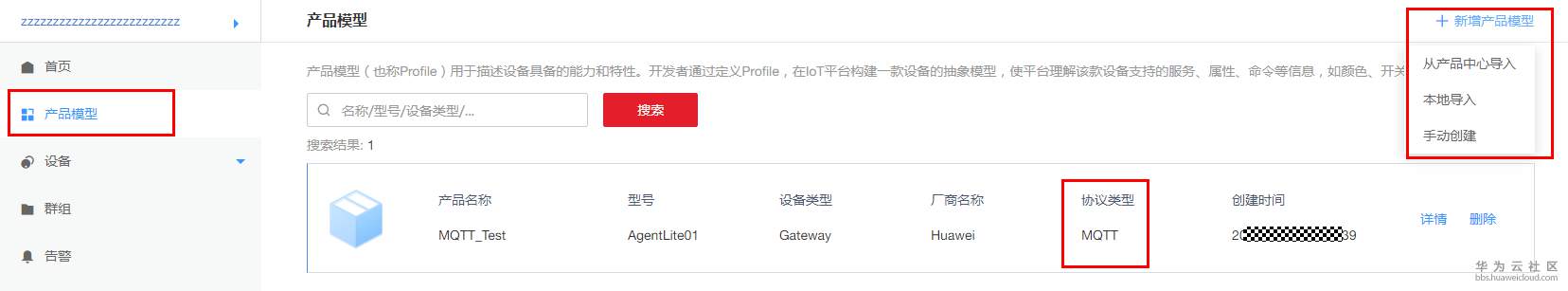

(1)查看产品模型
进入设备管理界面—>产品模型
如果没有产品模型,可以点击右上角,从产品中心导入或者是本地导入
注意:产品的协议类型必须为MQTT

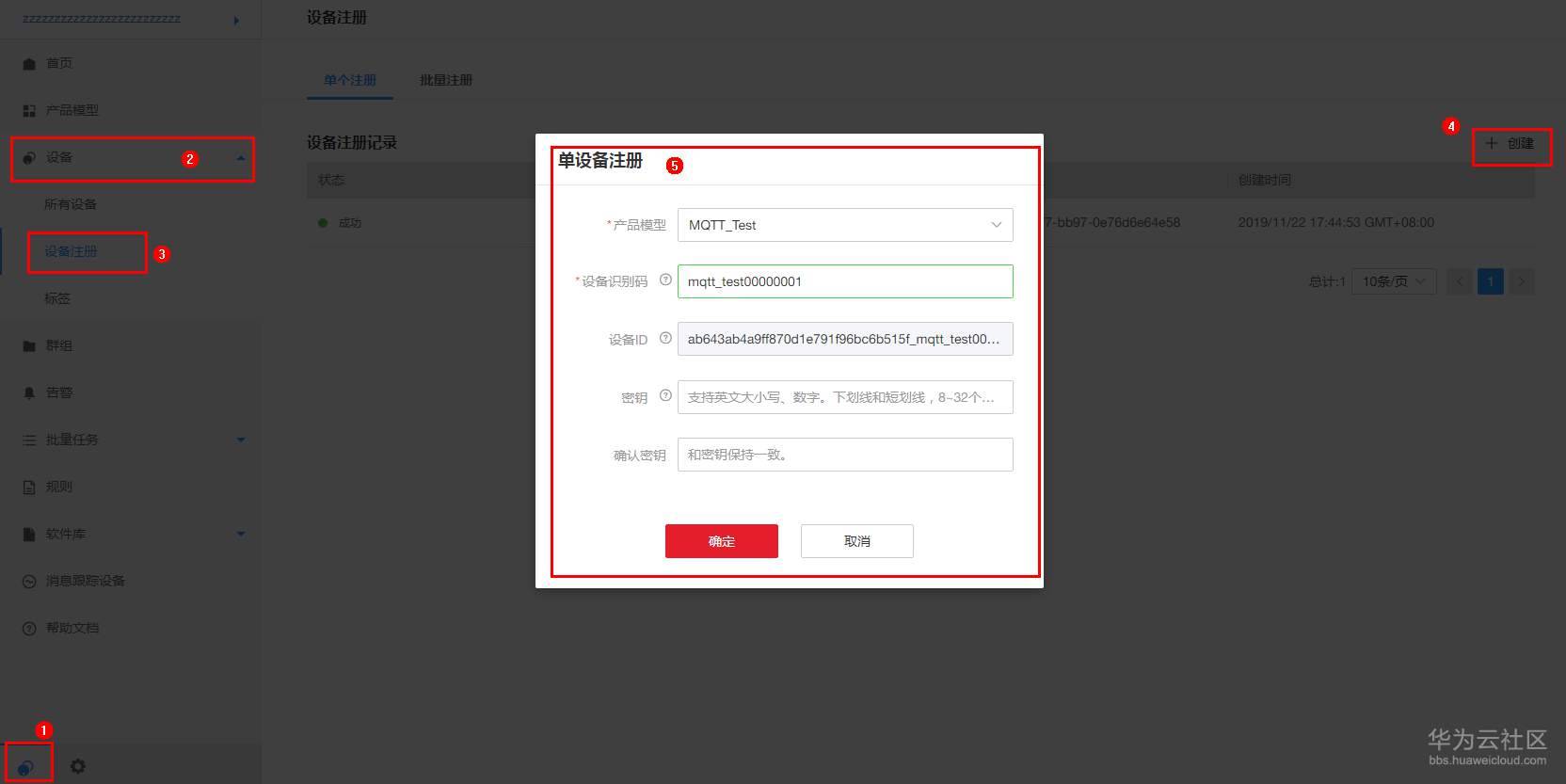

(2)注册设备
进入设备管理界面—>设备—>设备注册—>创建
(3)注册设备成功之后需要保存的信息
