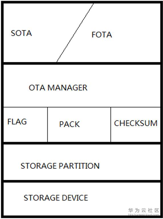

在应用升级过程中,无线下载更新(OTA)是一种常用,且方便的升级方式。Liteos采用的OTA升级方案基于LwM2M协议,实现了固件升级(FOTA)和软件升级(SOTA)两种升级方案。用户可根据自己的开发环境选择合适的升级方式。 OTA功能代码结构如下图:

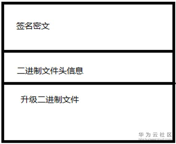

2升级文件二进制文件结构
如图所示,升级压缩包中二进制文件如下图所示,FOTA与SOTA采用相同的固件格式。
  •  签名校验值:长度256字节,对剩余文件进行hash计算后,并进行sha256加密后得到的签名密文。
  •  二进制信息:预留长度32字节,升级文件是全量升级文件或增量升级文件等信息。
  •  升级文件内容:经压缩后的升级文件,升级文件使用hdiffpatch算法对新、旧镜像进行运算生成的差分包,并使用lzma算法进行压缩。

4 OTA管理接口
系统中的OTA接口分为三个部分,OTA镜像接口、OTA包管理接口,OTA签名校验接口。
