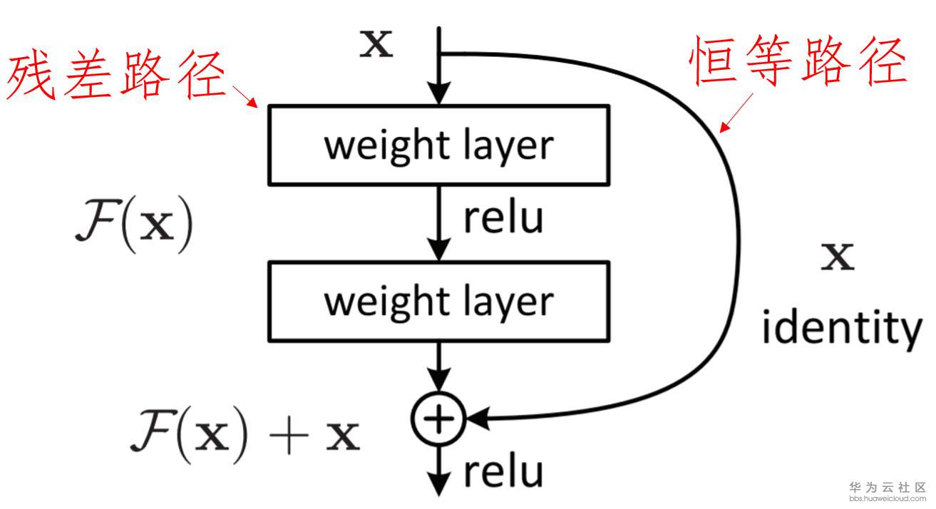

首先,在介绍深度残差收缩网络的时候,经常需要从深度残差网络开始讲起。下图展示了深度残差网络的基本模块,包括一些非线性层(残差路径)和一个跨层的恒等连接。恒等连接是深度残差网络的核心,是其优异性能的一个保障。

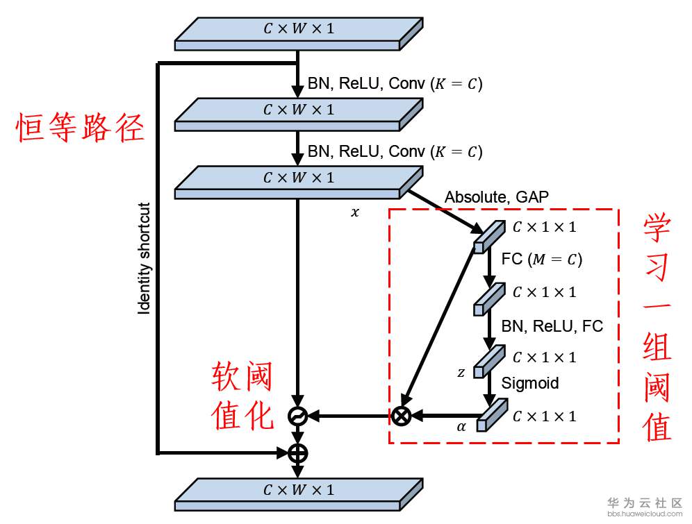

深度残差收缩网络,就是对深度残差网络的残差路径进行收缩的一种网络。这里的“收缩”指的就是软阈值化。
软阈值化是许多信号降噪方法的核心步骤,它是将接近于零(或者说绝对值低于某一阈值τ)的特征置为0,也就是将[-τ, τ]区间内的特征置为0,让其他的、距0较远的特征也朝着0进行收缩。
如果和前一个卷积层的偏置b放在一起看的话,这个置为零的区间就变成了[-τ+b, τ+b]。因为τ和b都是可以自动学习得到的参数,这个角度看的话,软阈值化其实是可以将任意区间的特征置为零,是一种更灵活的、删除某个取值范围特征的方式,也可以理解成一种更灵活的非线性映射。
从另一个方面来看,前面的两个卷积层、两个批标准化和两个激活函数,将冗余信息的特征,变换成接近于零的值;将有用的特征,变换成远离零的值。之后,通过自动学习得到一组阈值,利用软阈值化将冗余特征剔除掉,将有用特征保留下来。

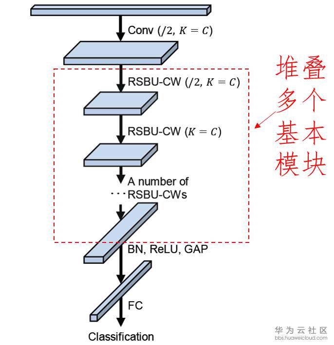

通过堆叠一定数量的基本模块,可以构成完整的深度残差收缩网络,如下图所示:
