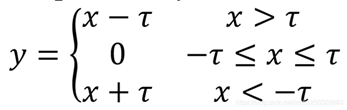

软阈值化,从数学上来讲,就是将绝对值小于某个阈值的特征置为零,将绝对值大于这个阈值的特征朝着零的方向进行收缩。它具体的公式为

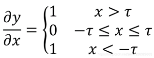

软阈值化的导数为
从以上公式可知,软阈值化的导数要么是 1,要么是 0。这个性质是和 ReLU 激活函数是相同的。因此,软阈值化也能够减小深度学习算法遭遇梯度弥散和梯度爆炸的风险。

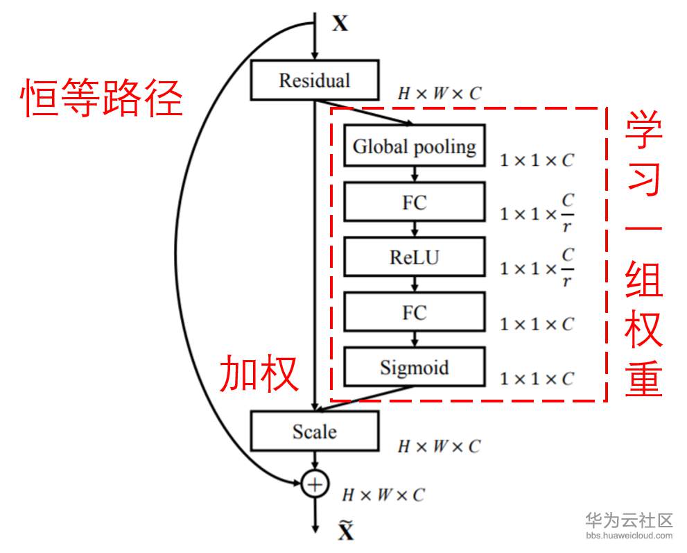

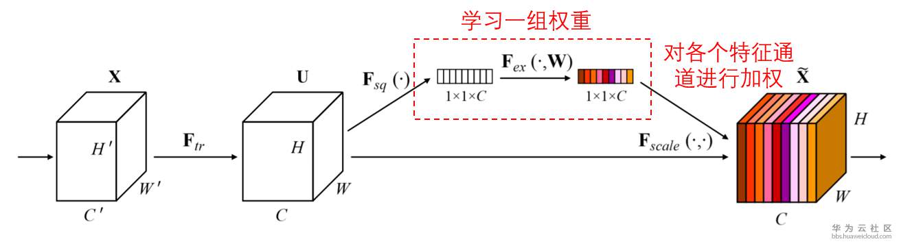

Squeeze-and-Excitation Network(SENet)是一种较新的具有注意力机制的深度学习方法。 在很多的样本中,不同的特征通道,在分类或者其他任务中的贡献程度,往往是不同的。SENet 采用一个小型的子网络,获得一组权重,进而将这组权重与各个通道的特征分别相乘,以调整各个通道特征的大小。这个过程,就可以认为是在施加不同大小的注意力在各个特征通道上。
在这里,每一个样本,都有着自己独立的一组权重。任意的两个样本,它们的权重,都不一样。在 SENet 中,获得权重的具体路径是,“全局池化 →全连接层 → ReLU 函数 →全连接层 → Sigmoid 函数”。

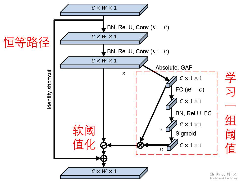

深度残差收缩网络就借鉴了这个子网络,来自动设置软阈值化的阈值。
通过红色框内的子网络,可以获得一组阈值。这组阈值可以被应用在各个特征通道上。
在这个子网络中,首先对输入特征图的所有特征,求它们的绝对值。然后经过全局均值池化和平均,获得一个特征,记为 A。在另一条路径中,全局均值池化之后的特征图,被输入到一个小型的全连接网络。这个全连接网络以 Sigmoid 函数作为最后一层,将输出归一化到 0 和 1 之间,获得一个系数,记为α。最终的阈值可以表示为α × A。因此,阈值就是,一个 0 和 1 之间的数字 ×特征图的绝对值的平均。通过这种方式,保证了阈值为正,而且不会太大。
值得指出的是,在这种网络结构下,不同的样本就会有不同的阈值。在某种程度上,这也理解成一种特殊形式的注意力机制:注意到不重要的特征,将它们转化为接近于零的值,进而置为零;或者说,注意到重要的特征,将它们转化为远离零的值,并且将它们保留下来。
