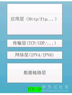

    Linux内核网络协议栈的实现遵循TCP/IP协议分层机制。IP转发处于TCP/IP网络分层中的网络层转发部分。这一层的主要作用就是通过查处路由表进行路由转发。通过网络层的路由转发可以实现不同网段的主机间的通信。如下是TCP/IP网络分层模型:

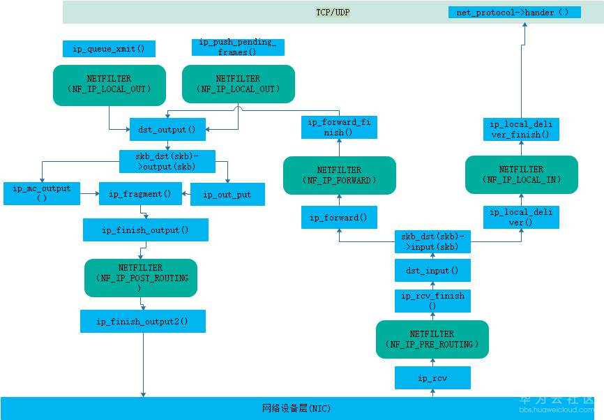

 IP整体转发框架入下图所示:
     IP层收包流程概述:
(1) 在inet_init中注册了类型为ETH_P_IP协议的数据包回调函数ip_rcv
(2)当二层数据包接收完毕,会调用netif_receive_skb根据协议进行上层分发
(3)类型为ETH_P_IP的数据包,会被传送到网络层,调用ip_rcv函数进行处理
(4)ip_rcv完成进本的校验和处理工作后,经过PRE_ROUTING钩子点
(5)经过PRE_ROUTING钩子点之后,调用ip_rcv_finish完成数据包接收,包括选项处理,路由查询,并根据路由决定是丢弃数据包、发往本机还是发往网络中。
下面对IP转发流程主要函数进行剖析:
