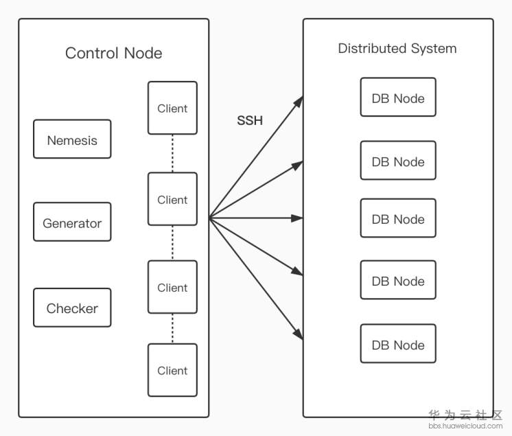

Jepsen 测试推荐使用 Docker 搭建集群。默认情况下由 6 个 container 组成,其中一个是控制节点(control node),另外 5 个是数据库的节点(默认为 n1-n5)。控制节点在测试程序开始后会启用多个 worker 进程,并发地通过 SSH 登入数据库节点进行读写操作。
测试开始后,控制节点会创建一组进程,进程包含了待测试分布式系统的客户端。另一个 Generator 进程产生每个客户端执行的操作,并将操作应用于待测试的分布式系统。每个操作的开始和结束以及操作结果记录在历史记录中。同时,一个特殊进程 Nemesis 将故障引入系统。
测试结束后,Checker 分析历史记录是否正确,是否符合一致性。用户可以使用 Jepsen 的 knossos 中提供的验证模型,也可以自己定义符合需求的模型对测试结果进行验证。同时,还可以在测试中注入错误对集群进行干扰测试。

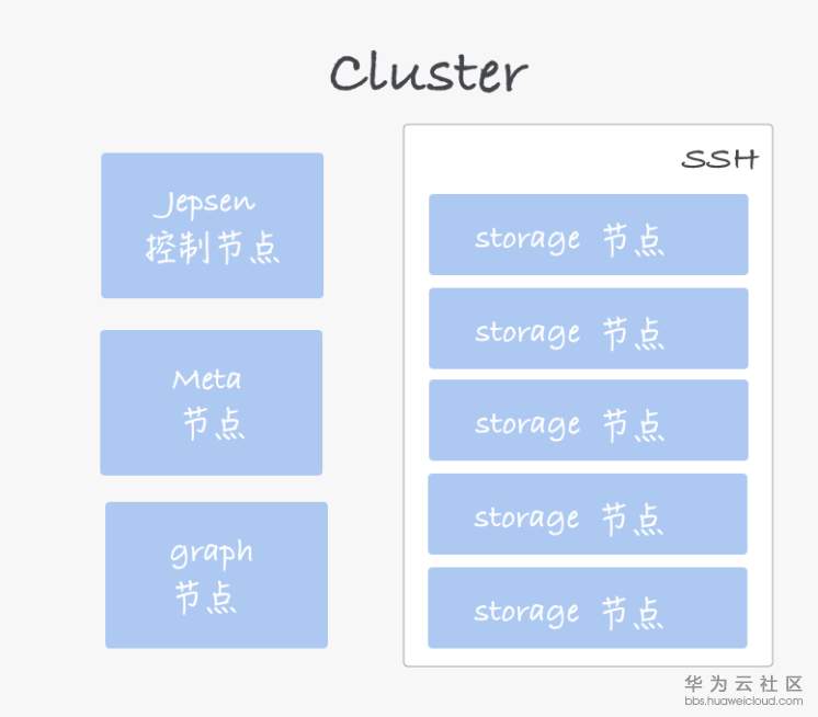

我们在使用 Jepsen 对 kv 存储接口进行的测试中,搭建了一个由 8 个 container 组成的集群:一个 Jepsen 的控制节点,一个 meta 节点,一个 graph 节点,和 5 个 storage 节点,集群由 Docker-compose 启动。需要注意的是,要建立一个集群的 subnet 网络,使集群可以连通,另外要安装 ssh 服务,并为 control node 与 5 个 storage 节点配置免密登入。

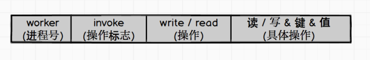

以上片段是截取的测试中一小部分不同的读写操作示例,
其中最左边的数字是执行这次操作的 worker,也就是进程号。每发起一次操作,标志都是 invoke,接下来一列会指出是 write 还是 read操作,而之后一列的中括号内,则显示了具体的操作,比如
  • :invoke :read   [[:r 1 nil]]就是读取 key 为 1 的值,因为是 invoke,操作刚刚开始,还不知道值是什么,所以后面是 nil。
  • :ok     :read   [[:r 1 4]] 中的 ok 则表示操作成功,可以看到读取到键 1 对应的值是 4。

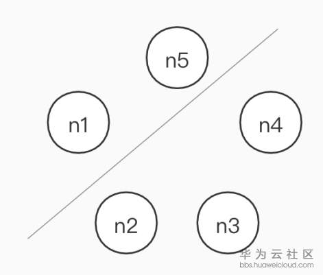

partition-random-halves
在这种常见的网络分区情景下,Jepsen 控制节点会将 5 个 DB 节点随机分成两部分,一部分为两个节点,另一部分为三个。一定时间后恢复通信。如下图所示。

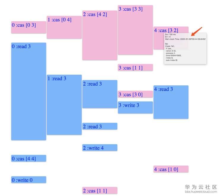

自动生成的 timeline.html 文件
Jepsen 在测试执行过程中会自动生成一个名为 timeline.html 文件,以下为本次实践生成的 timeline.html 文件部分截图
上面的图片展示了测试中执行操作的时间轴片段,每个执行块有对应的执行信息,Jepsen 会将整个时间轴生成一个 HTML 文件。
Jepsen 就是这样按照顺序的历史操作记录进行 Linearizability 一致性验证,这也是 Jepsen 的核心。我们也可以通过这个 HTML 文件来帮助我们溯源错误。

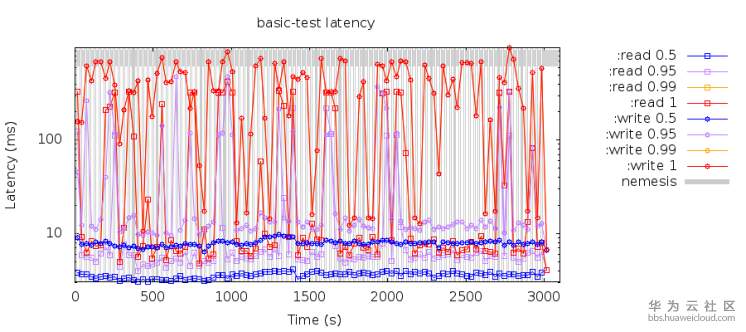

Jepsen 生成的性能分析图
下面是一些 Jepsen 生成的性能分析图表,本次实践项目名为「basic-test」各位读者阅读时请自行脑补为你项目名。
可以看到,这一张图表展示了 Nebula Graph 的读写操作延时。其中上方灰色的区域是错误注入的时段,在本次测试我们注入了随机 kill node。

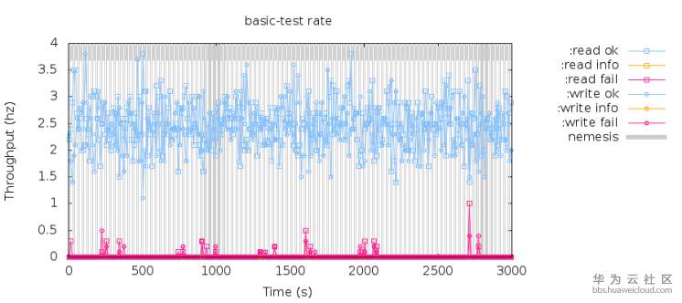

而在这一张图展示了读写操作的成功率,我们可以看出,最下方红色集中突出的地方为出现失败的地方,这是因为 control node 在杀死节点时终止了某个 partition 的 leader 中的 nebula 服务。集群此时需要重新选举,在选举出新的 leader 之后,读写操作也恢复到正常了。
通过观察测试程序运行结果和分析图表,可以看到 Nebula Graph 完成了本次在单寄存器模型中注入 kill-node 错误的测试,读写操作延时也均处于正常范围。
