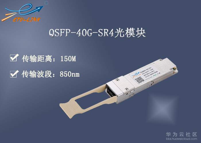

QSFP-40G-SR4光模块产品特性
.4通道全双工收发器模块
.每通道传输速率为10.5 gbps
.4通道850nm VCSEL数组
.4通道PIN光探测器阵列
.低功耗<1.5 w
.热插拔QSFP封装
.OM3 MMF传输100米和OM4 MMF传输150m
.MPO连接器插座
.内置数字诊断功能
.工作温度0°C + 70°C
.3.3 v电源电压
.符合RoHS6

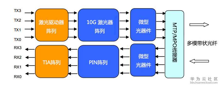

QSFP-40G-SR4光模块的工作原理
QSFP-40G-SR4光模块在发送端传输信号时,电信号首先经激光器阵列转换为光信号,在发射端传输信号时,在接收端接收信号时,光电检测器阵列将并行光信号转换成并行电信号。
易天线上店铺:shop1458197280610.1688.com
QSFP-40G-SR4光模块的传输原理
QSFP-40G-SR4光模块通过四个通道进行传输,电信号首先经过激光器阵列转换为光信号,然后光电检测器阵列将并行光信号转换成并行电信号,再通过与MTP/MPO连接器一起使用,实现40G的光学连接。
