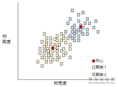

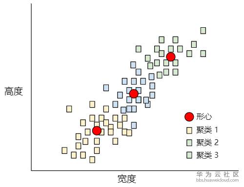

聚类 (clustering)
将关联的样本分成一组,一般用于非监督式学习。在所有样本均分组完毕后,相关人员便可选择性地为每个聚类赋予含义。
聚类算法有很多。例如,k-means 算法会基于样本与形心的接近程度聚类样本,如下图所示:
之后,研究人员便可查看这些聚类并进行其他操作,例如,将聚类 1 标记为“矮型树”,将聚类 2 标记为“全尺寸树”。

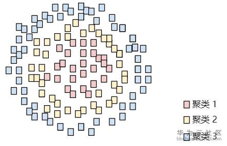

再举一个例子,例如基于样本与中心点距离的聚类算法,如下所示:

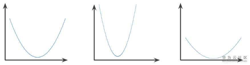

凸函数 (convex function)
一种函数,函数图像以上的区域为凸集。典型凸函数的形状类似于字母 U。例如,以下都是凸函数:
典型凸函数的形状类似于字母 U。
相反,以下函数则不是凸函数。请注意图像上方的区域如何不是凸集:

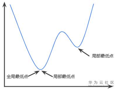

严格凸函数只有一个局部最低点,该点也是全局最低点。经典的 U 形函数都是严格凸函数。不过,有些凸函数(例如直线)则不是这样。
很多常见的损失函数(包括下列函数)都是凸函数:

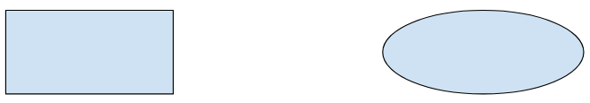

凸集 (convex set)
欧几里得空间的一个子集,其中任意两点之间的连线仍完全落在该子集内。例如,下面的两个图形都是凸集:
矩形和半椭圆形都是凸集。

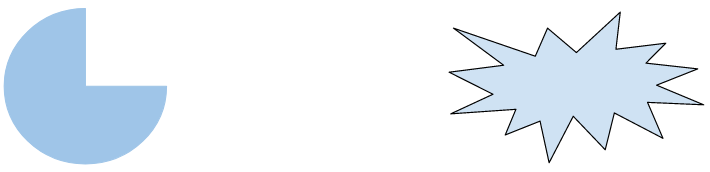

相反,下面的两个图形都不是凸集:
缺少一块的饼图以及烟花图都是非凸集。

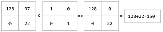

卷积运算 (convolutional operation)
如下所示的两步数学运算:

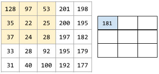

对卷积过滤器和输入矩阵切片执行元素级乘法。(输入矩阵切片与卷积过滤器具有相同的等级和大小。) 对生成的积矩阵中的所有值求和。 以下面的 5x5 输入矩阵为例:
现在,以下面这个 2x2 卷积过滤器为例:
每个卷积运算都涉及一个 2x2 输入矩阵切片。例如,假设我们使用输入矩阵左上角的 2x2 切片。这样一来,对此切片进行卷积运算将如下所示:
卷积层由一系列卷积运算组成,每个卷积运算都针对不同的输入矩阵切片。

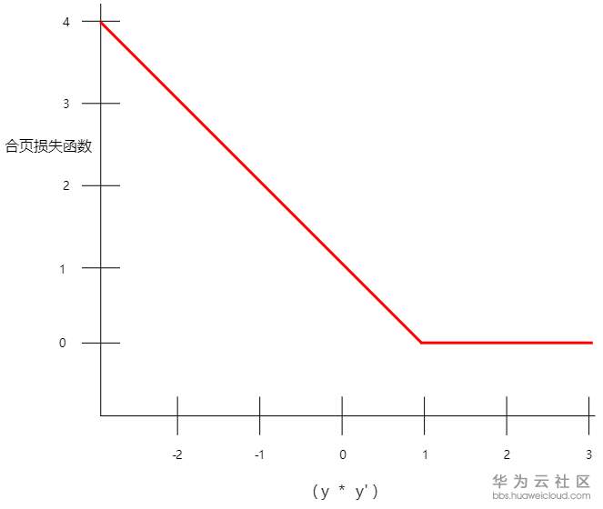

合页损失函数 (hinge loss)
一系列用于分类的损失函数,旨在找到距离每个训练样本都尽可能远的决策边界,从而使样本和边界之间的裕度最大化。 KSVM 使用合页损失函数(或相关函数,例如平方合页损失函数)。对于二元分类,合页损失函数的定义如下:
其中“y'”表示分类器模型的原始输出:
“y”表示真标签,值为 -1 或 +1。
因此,合页损失与 (y * y') 的关系图如下所示:

  • 将每个样本分配到最近的形心。与同一个形心距离最近的样本属于同一个组。
k-means 算法会挑选形心位置,以最大限度地减小每个样本与其最接近形心之间的距离的累积平方。

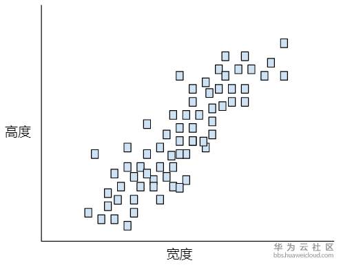

以下面的小狗高度与小狗宽度的关系图为例:
如果 k=3,则 k-means 算法会确定三个形心。每个样本都被分配到与其最接近的形心,最终产生三个组:
假设制造商想要确定小、中和大号狗毛衣的理想尺寸。在该聚类中,三个形心用于标识每只狗的平均高度和平均宽度。因此,制造商可能应该根据这三个形心确定毛衣尺寸。请注意,聚类的形心通常不是聚类中的样本。
上图显示了 k-means 应用于仅具有两个特征(高度和宽度)的样本。请注意,k-means 可以跨多个特征为样本分组。
